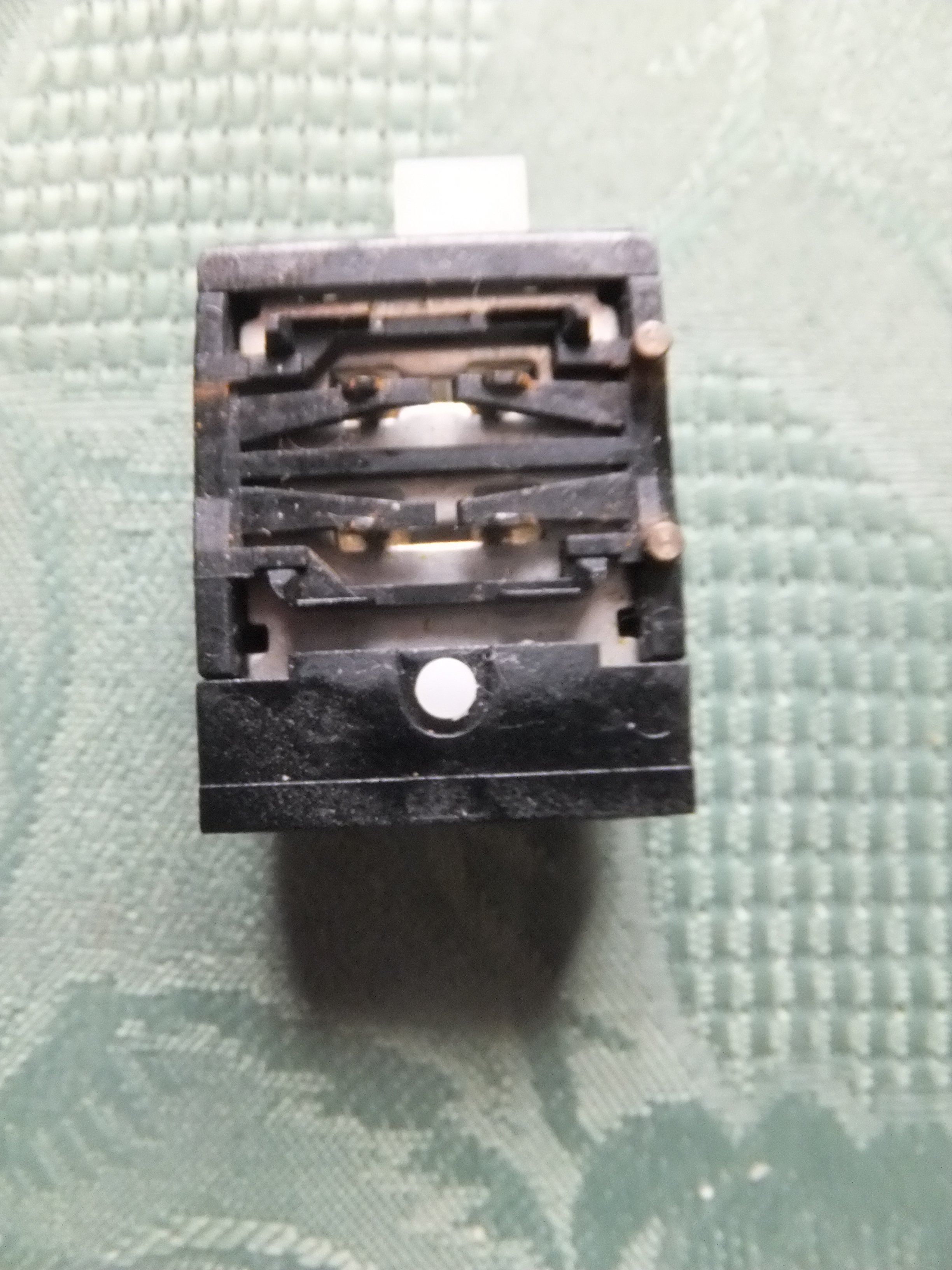

    Tu peux nous faire une photo de la tête, elle est peut-être trop usée.
    Quand tu l'as remontée, tu as refait l'azimutage ou pas ?

  13. alliga
    voici des photos

    Ta première photo est floue, on ne voit pas grand chose

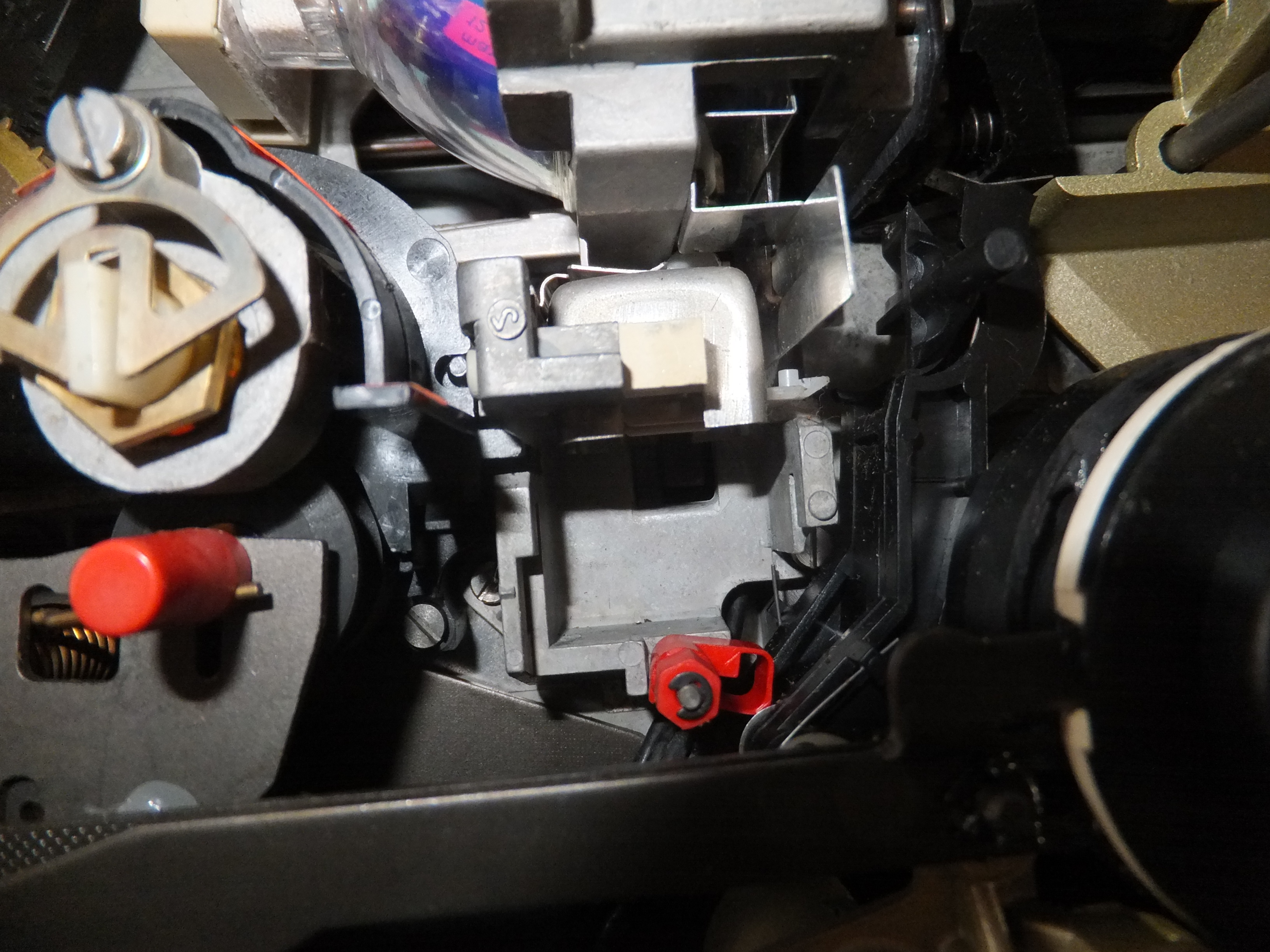

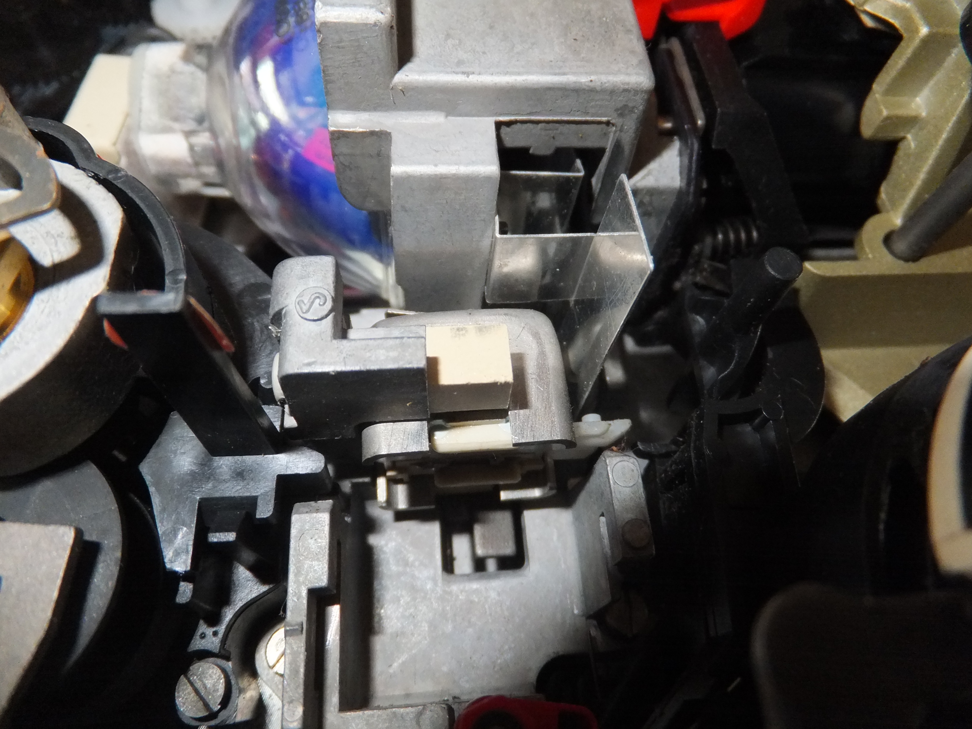

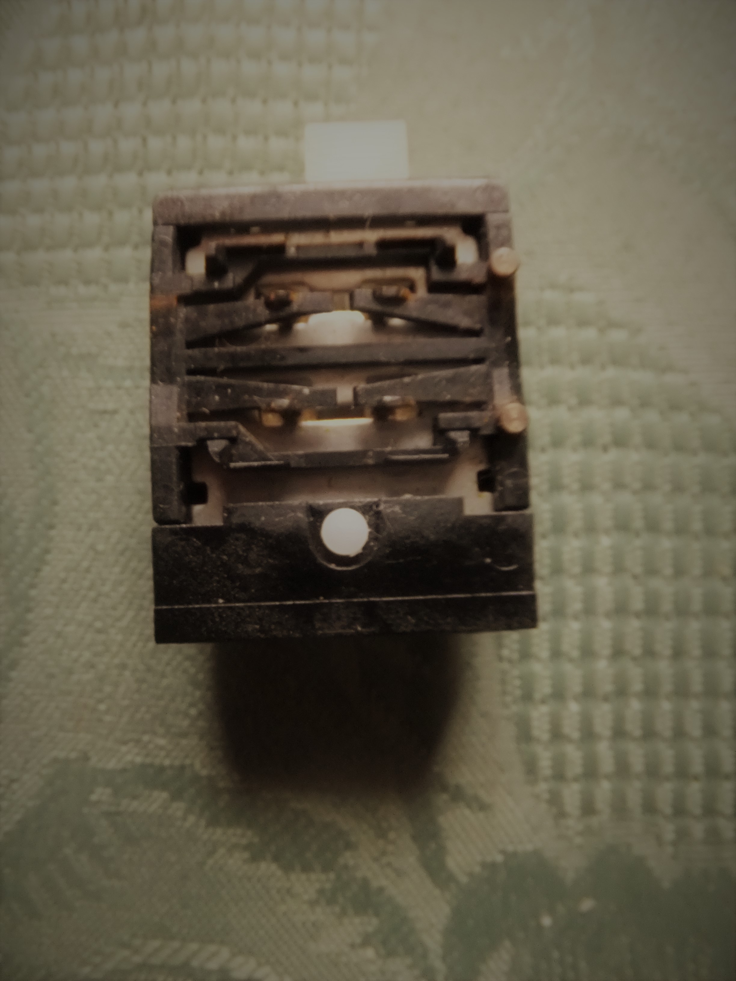

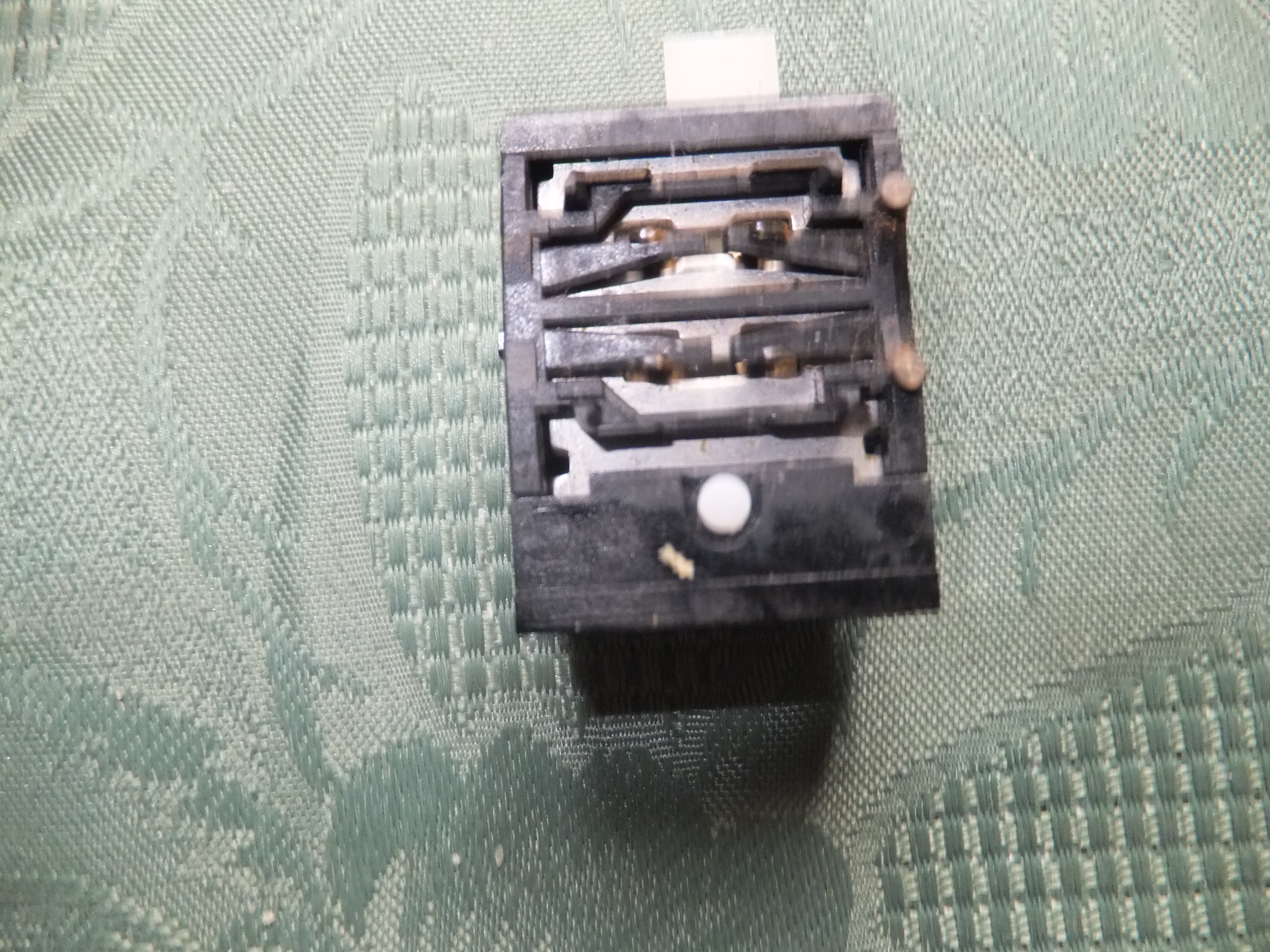

  15. alliga
    voici les photos
