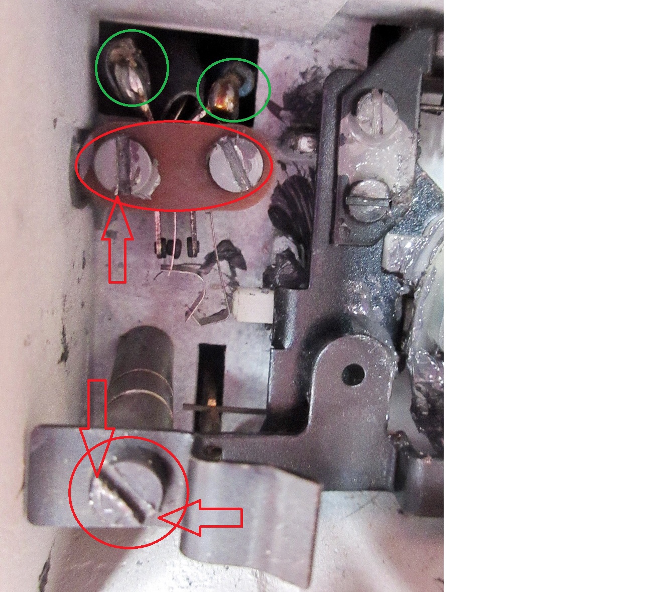

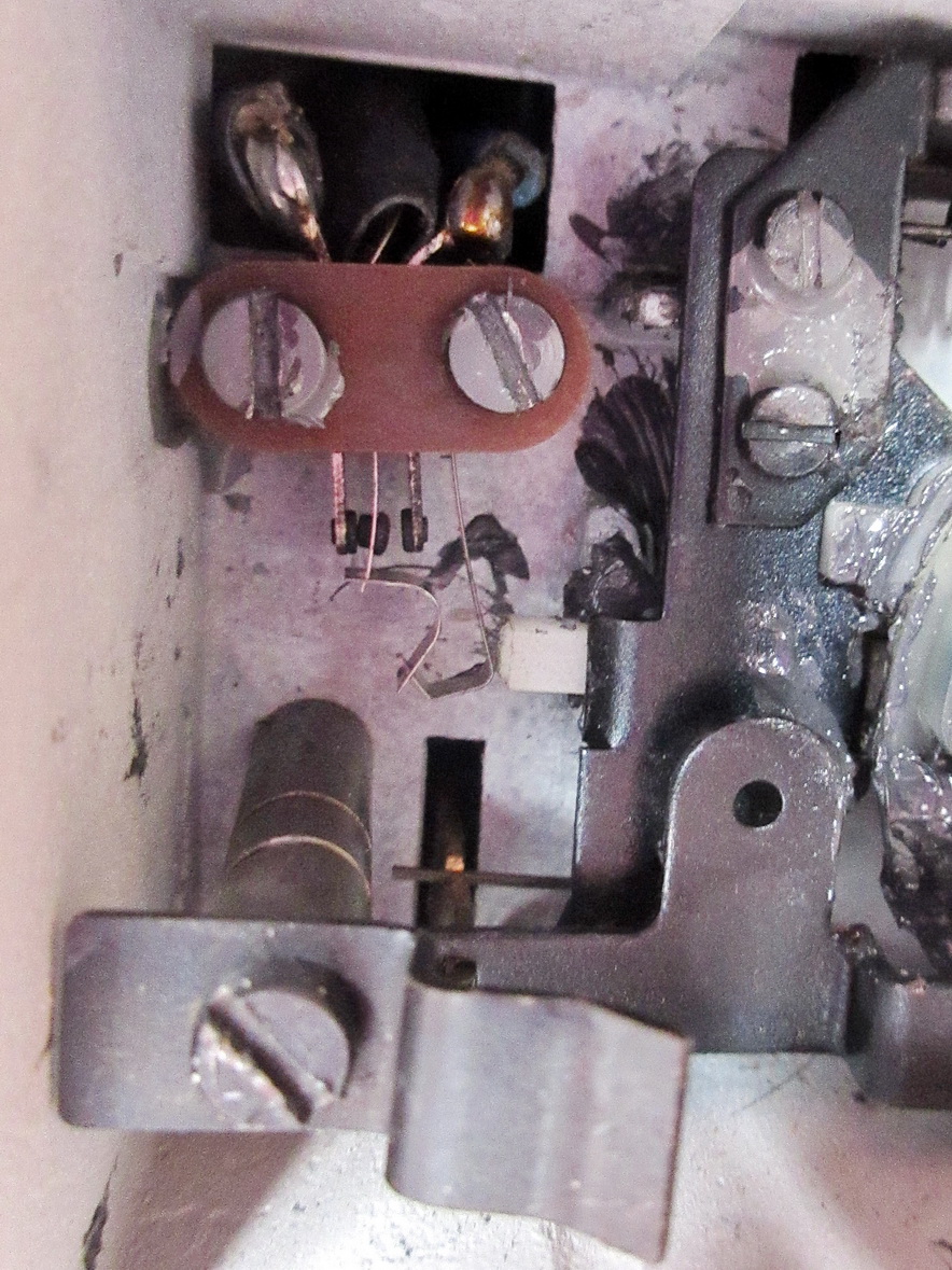

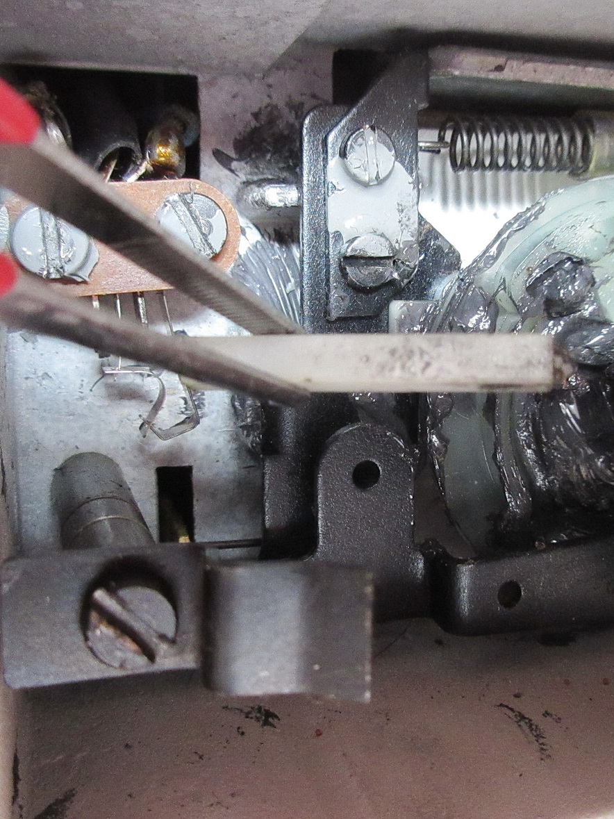

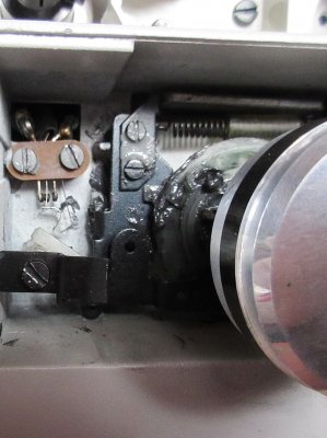

  12. cyrano67500
    15
    Bonjour
    Voilà! Avec le manuel de réparation, il est plus facile de voir qu'il manquait quelque chose... La came (commandée par le rotateur "pleine puissance" ou "chauffe") qui commande l'interrupteur de mise en route de la lumière n'était plus à sa place. Ci-joint 3 photos.
    Merci à vous
    Claire
  13. saint kro
    18,350
    24,210
    +744 / 4,335 / -92
    Pour voir ça, il n'y avait pas besoin de la documentation.
    Les traces sur les vis indiquent que ça a été démonté par un bricolo sans les bons outils :hum:.
    Il ne manque rien pour maintenir le poussoir dans l'axe ?
  14. cyrano67500
    15
    Eh bien si... car auparavant, je n'avais pas démonté le bas du boitier, je n'ai regardé que le chemin du film comme vous me l'aviez indiqué. Or, cet interrupteur est directement sur le rotateur et cette came est blanche, de la même couleur que le socle donc à peine visible tombée derrière. Ce sont les schémas de pièces détachées qui m'ont montré qu'il manquait cette came. C'est la première fois que je démontais un projecteur de 8mm et ne connaissais pas le principe.
    Apparemment d'après les schémas il n'y a rien d'autre qui manque.
    Ce sont les photos qui donnent l'impression que cela a été démonté. Les vis sont impeccables, juste pleines de graisse!!!
    Bonne soirée
  15. saint kro
    18,350
    24,210
    +744 / 4,335 / -92
    Non, les vis ont morflé, ont voit bien que la fente a souffert.
    Les soudures ont été refaites.
