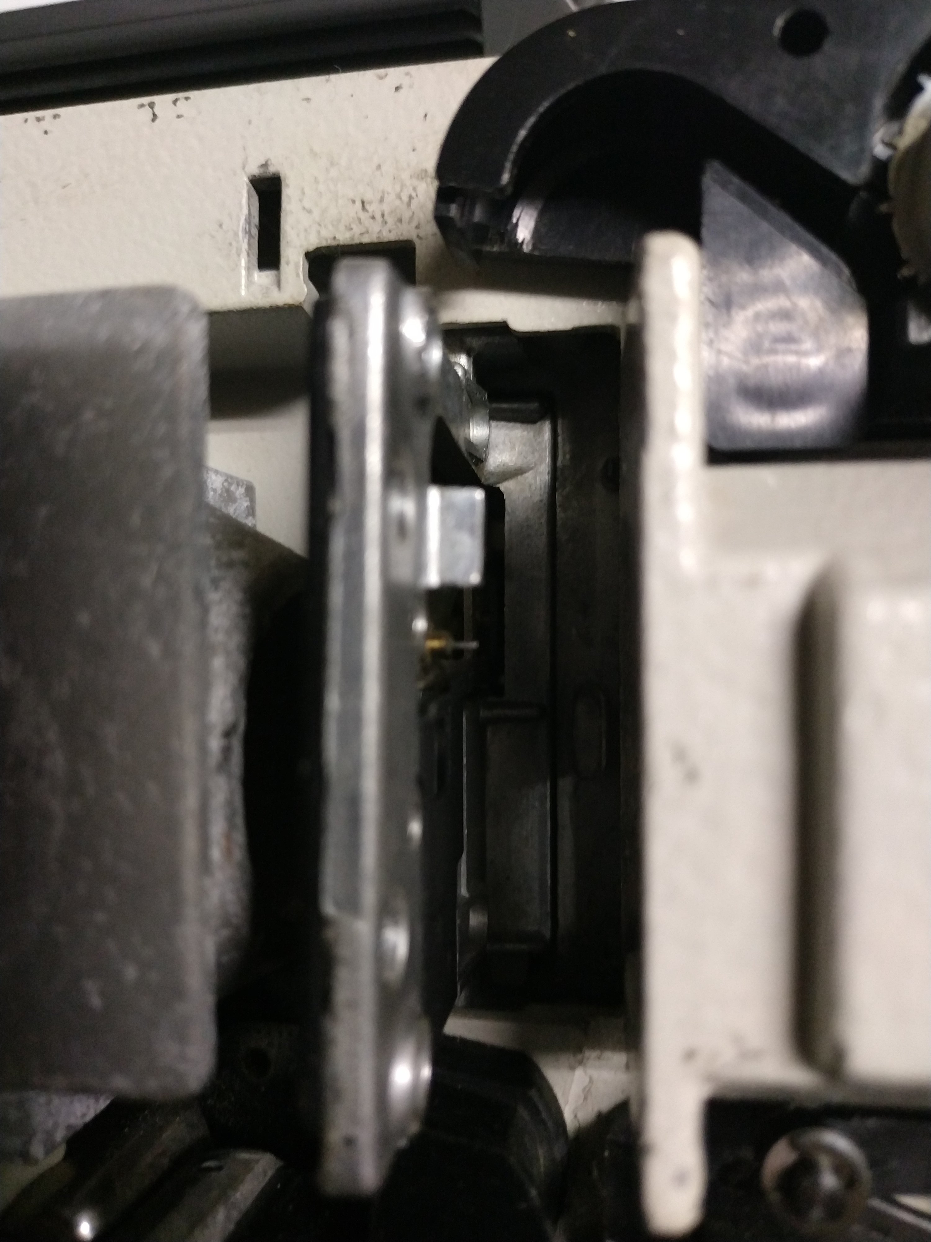

    on la devine sur la photo du post 57 avec deux petits trous sur le coté, mais elle est au dessus de la fenêtre ???

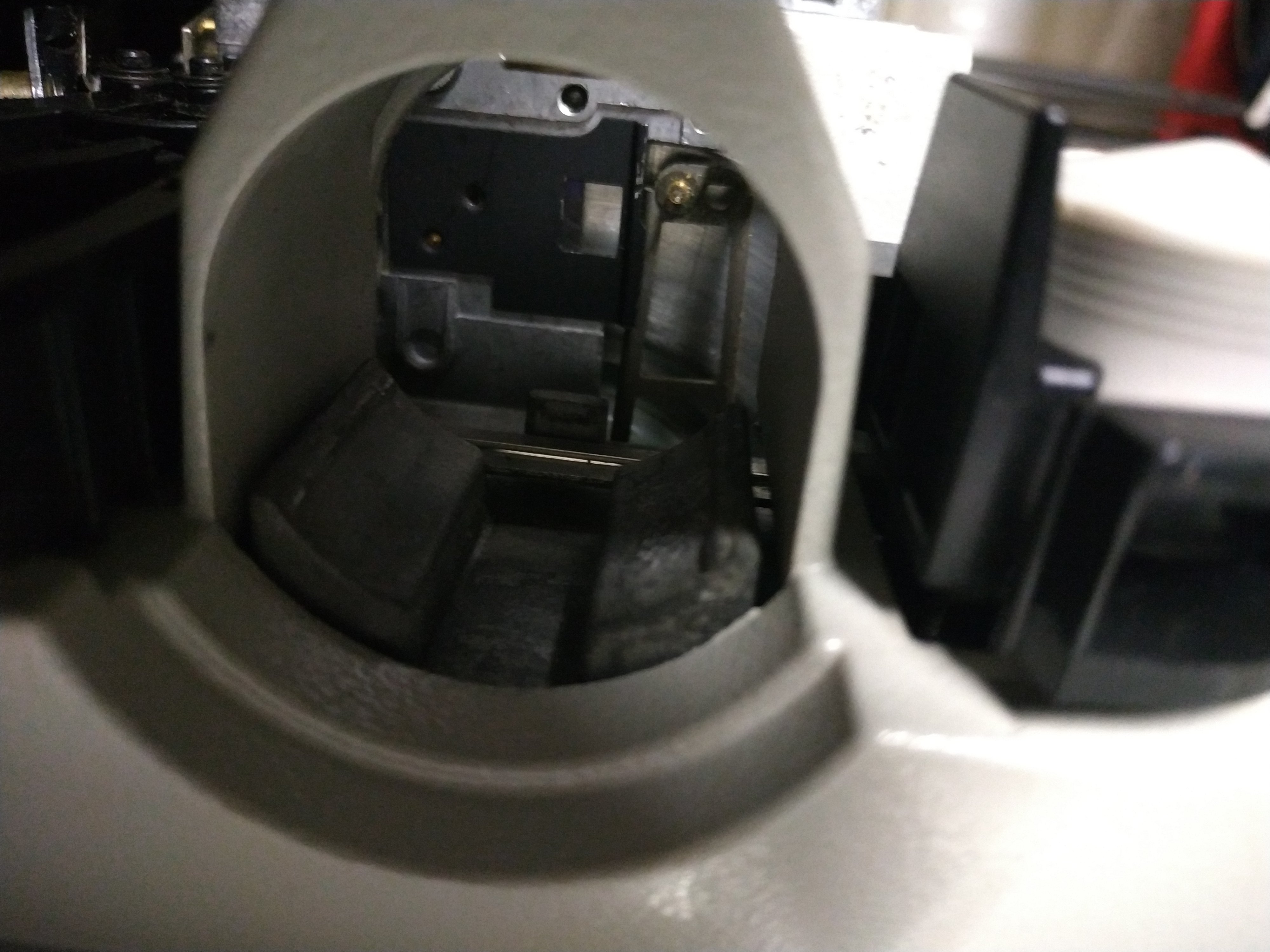

    J'ai sans doute saint Kro une explication,
    y a t'il une ou deux aiguilles dans la griffe pour faire avancer le film , si c'est une, EUMIG GRIFFE.jpg EUMIG GRIFFE 1.jpg le montage est correct , si c'est dans il en manque une d'ou le trou ....
    Je ne suis pas doué pour les photos, mais couleur laiton on voit l'aiguille (vue de coté du couloir) et vue objectif déposé...
