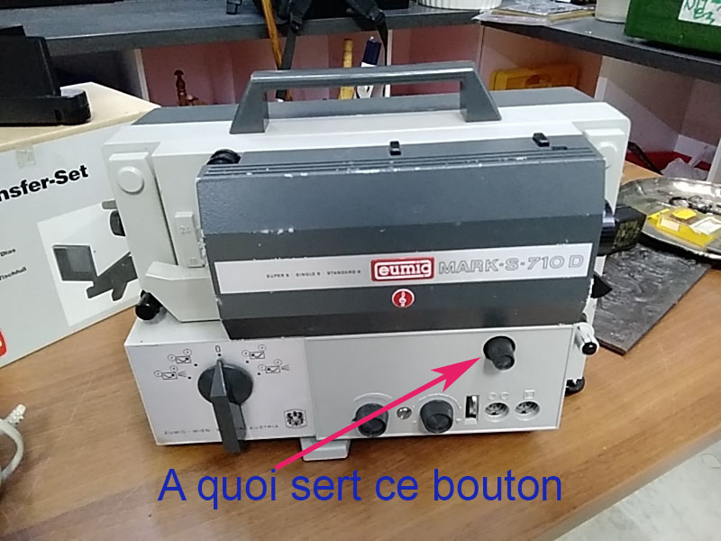

  9. Jacky2203
    86
    +0 / 4 / -0
    Bonjour a vous tous,
    La gym du matin étant finie, j'ai a nouveau allumé l'objet de nos recherches, la bague la plus extérieure de l'objectif permet d'agrandir l'image (zoom) donc l'autre bague permet la MAP.
    Le bouton du post 111 permet en cours de fonctionnement de recentrer l'image(évite la barre de séparation entre chaque image)par contre je ne sais pas comment il agit.(saint Kro a raison dans toutes ses réponses.)Sur LBC ,j'ai vu en vente le même projecteur, je vais essayer de joindre le proprio pour qu'il me fasse quelques photos...

  11. saint kro
    24 207
    +744 / 4 333 / -92

  13. saint kro
    24 207
    +744 / 4 333 / -92
    Je ne vois que cette phrase qui parle de pale, mais ne répond pas explicitement à la question
    Il faut regarder à l'entrée du couloir, pas au niveau des débiteurs, une et une seule image doit descendre lors du passage d'une pale sur trois devant la fenêtre.
    Tu dois compter :
    pale 1 = le film avance d'1 image
    pale 2 = le film ne bouge pas
    pale 3 = le film ne bouge pas
    etc
  14. Jacky2203
    86
    +0 / 4 / -0
    Point rouge en haut, un tour complet manuel fait avancer une image donc les trois pales sont passées devant l'objectif
  15. saint kro
    24 207
    +744 / 4 333 / -92
    La question est de savoir si l'image descend pendant qu'une pale obture la fenêtre !
