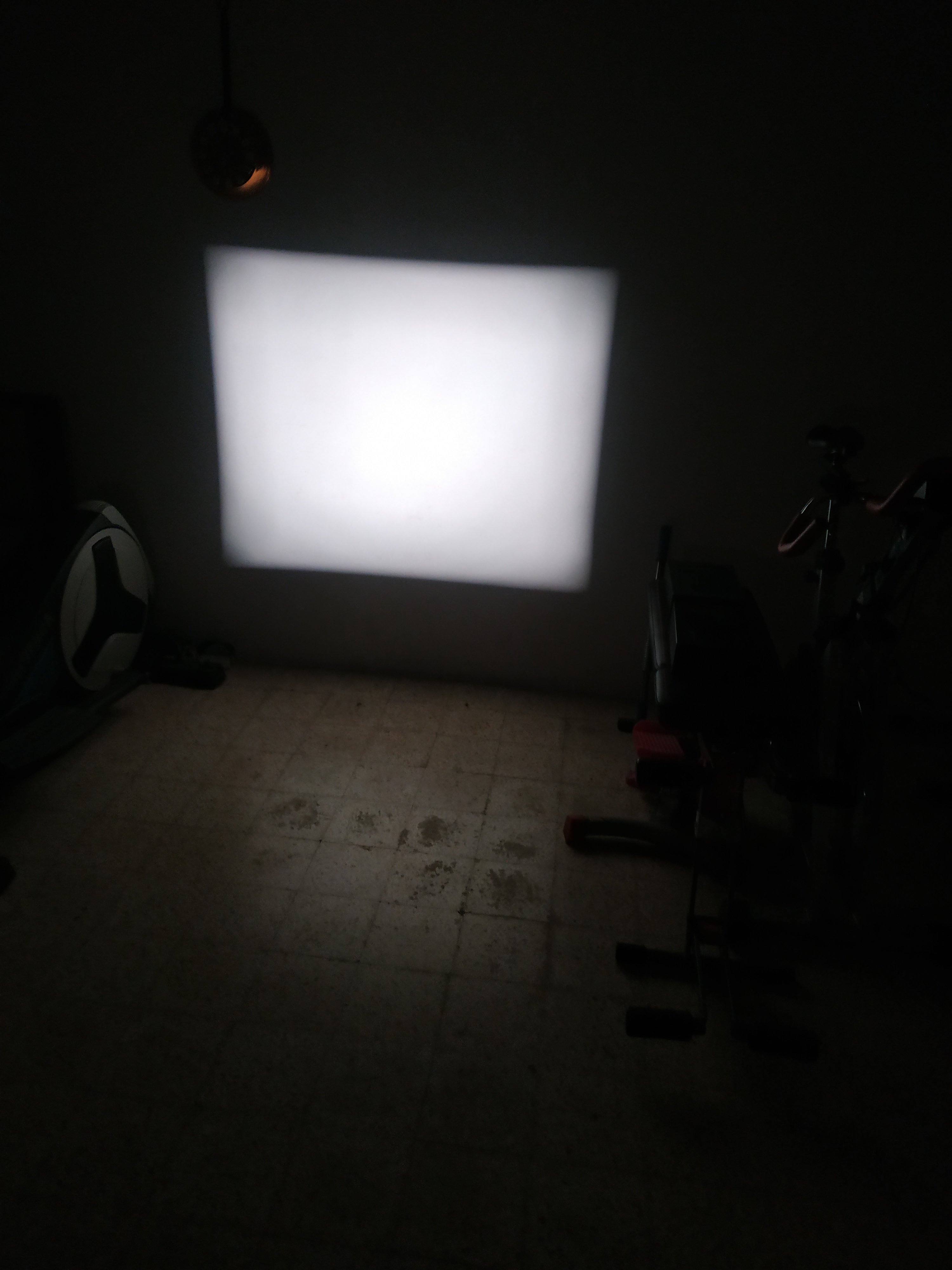

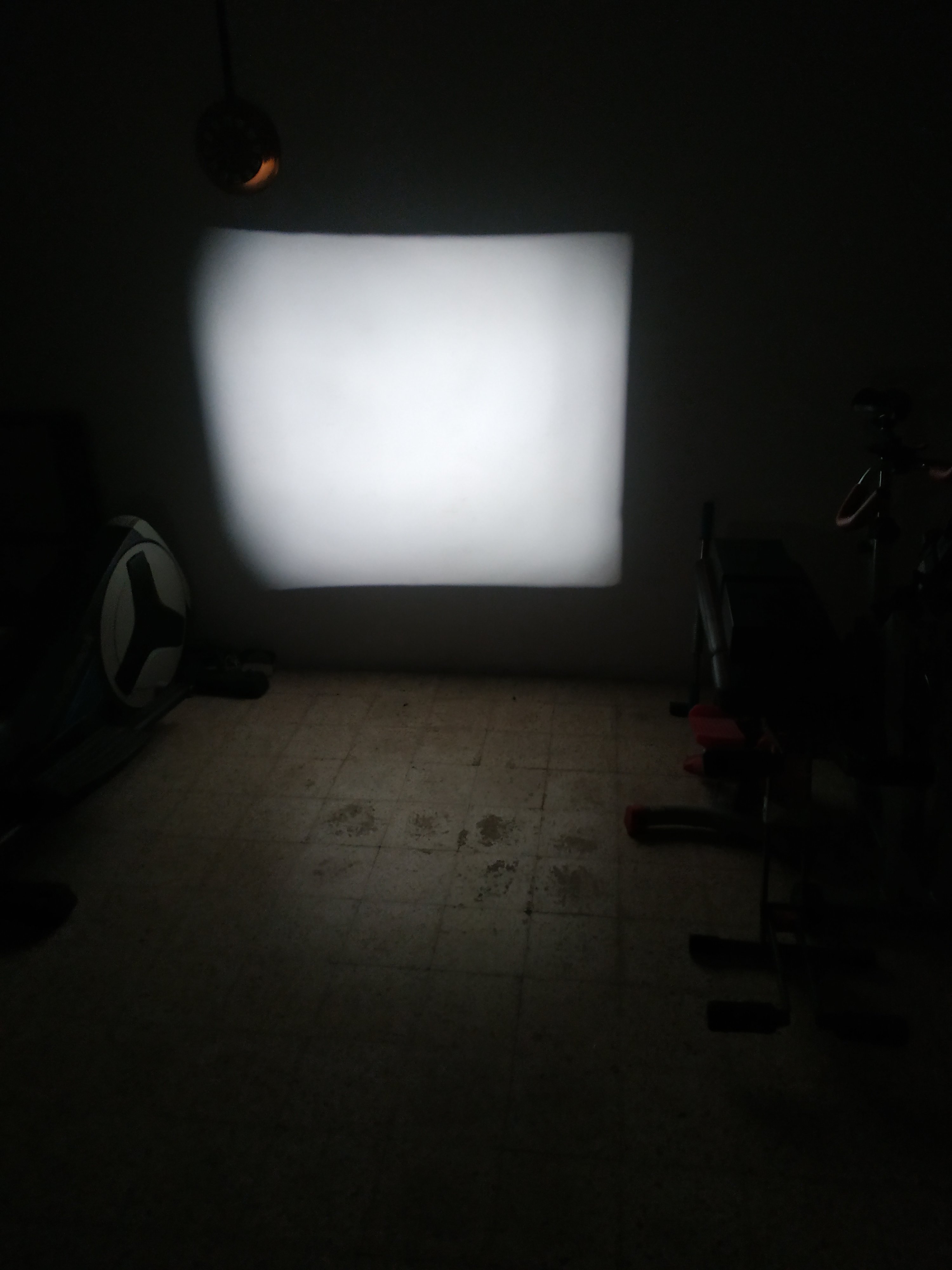

  11. saint kro
    24 207
    +744 / 4 333 / -92
    Toujours sans film, deux photos de la projection du 710
    1 - avec l'optique vissée à fond
    2 - avec l'optique dévissée au maximum
    Sans modifier le zoom

  13. Jacky2203
    86
    +0 / 4 / -0
    Objectif devissé et vissé
