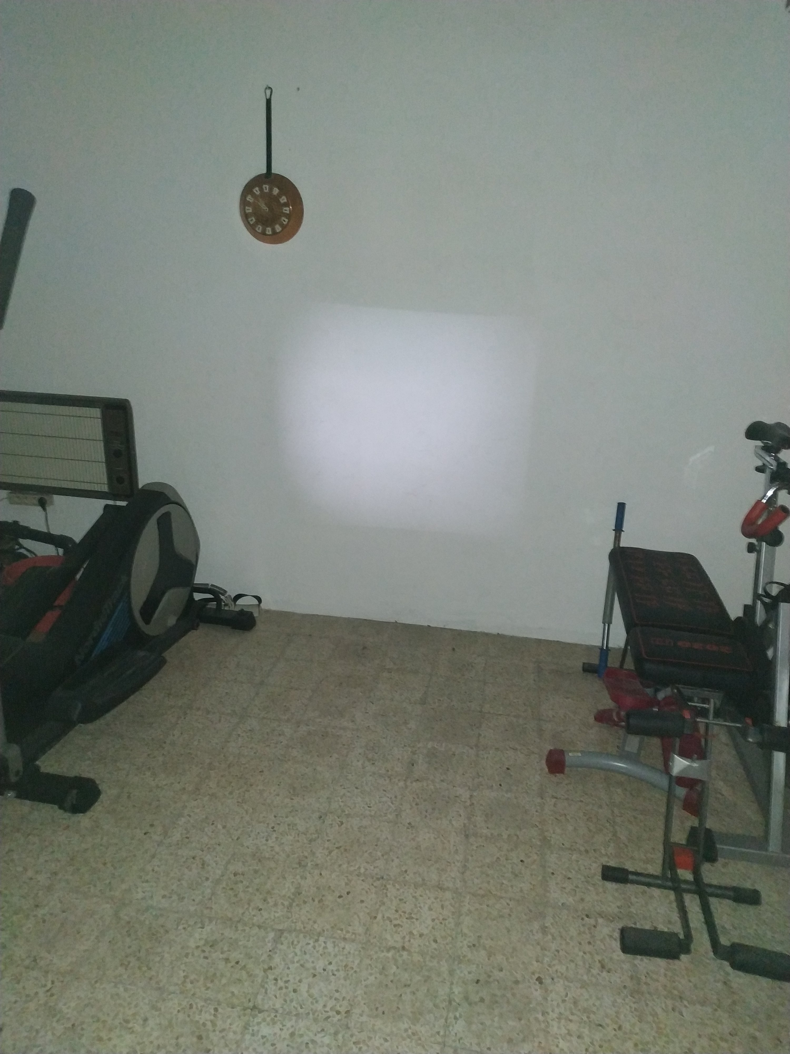

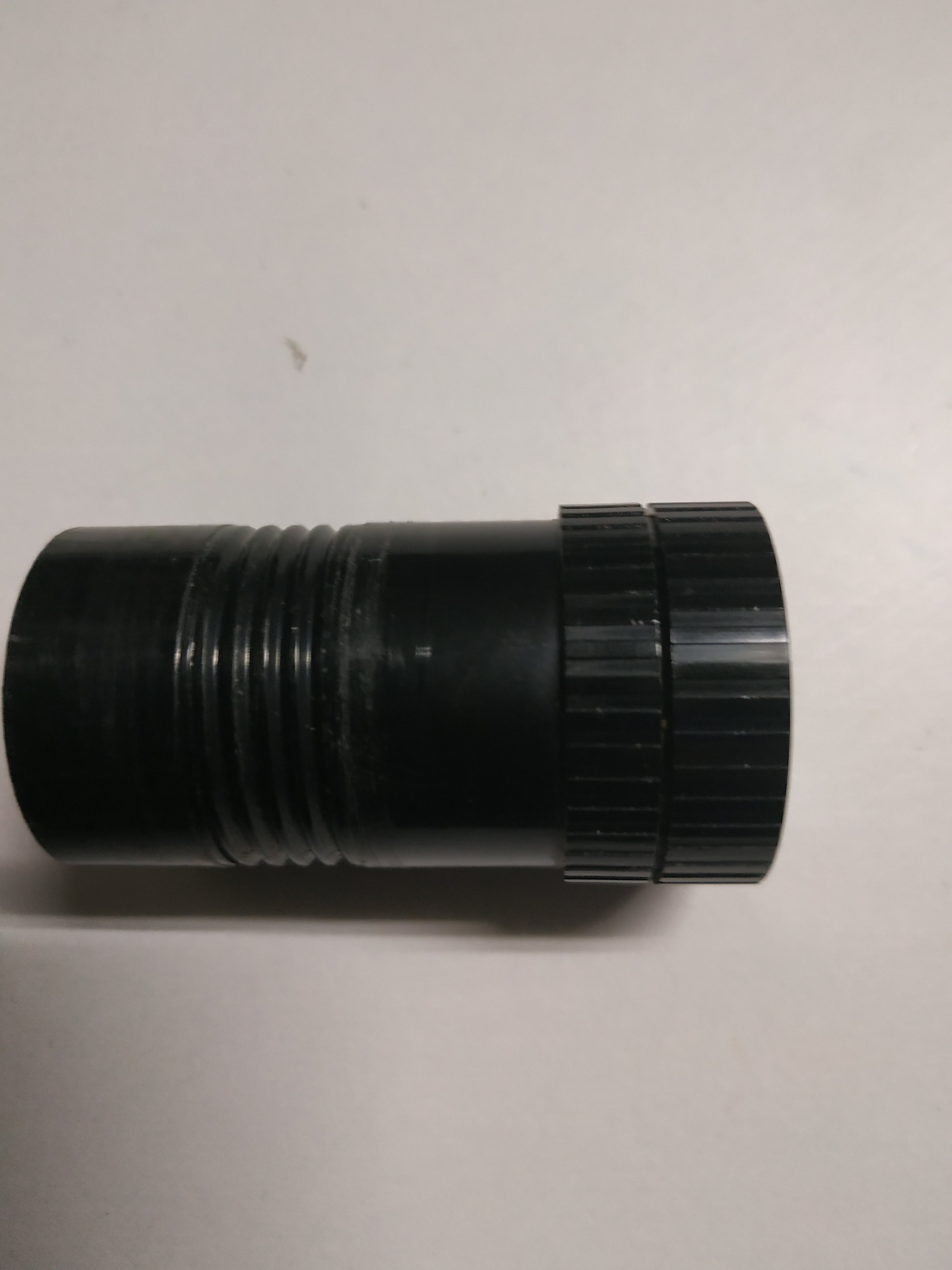

    il y a deux bagues , une qui permet de régler avec le filetage la profondeur de l'objectif , la bague extérieure EUMIG OBJECTIF VU DE COTE.jpg réglant je crois le zoom...
    J'ai démonté la griffe et fait circuler manuellement jusqu'au couloir une chute de pellicule, la pellicule a l'air a peu près centré par rapport a la fenêtre​
    #62 Jacky2203, 1 Mai 2024

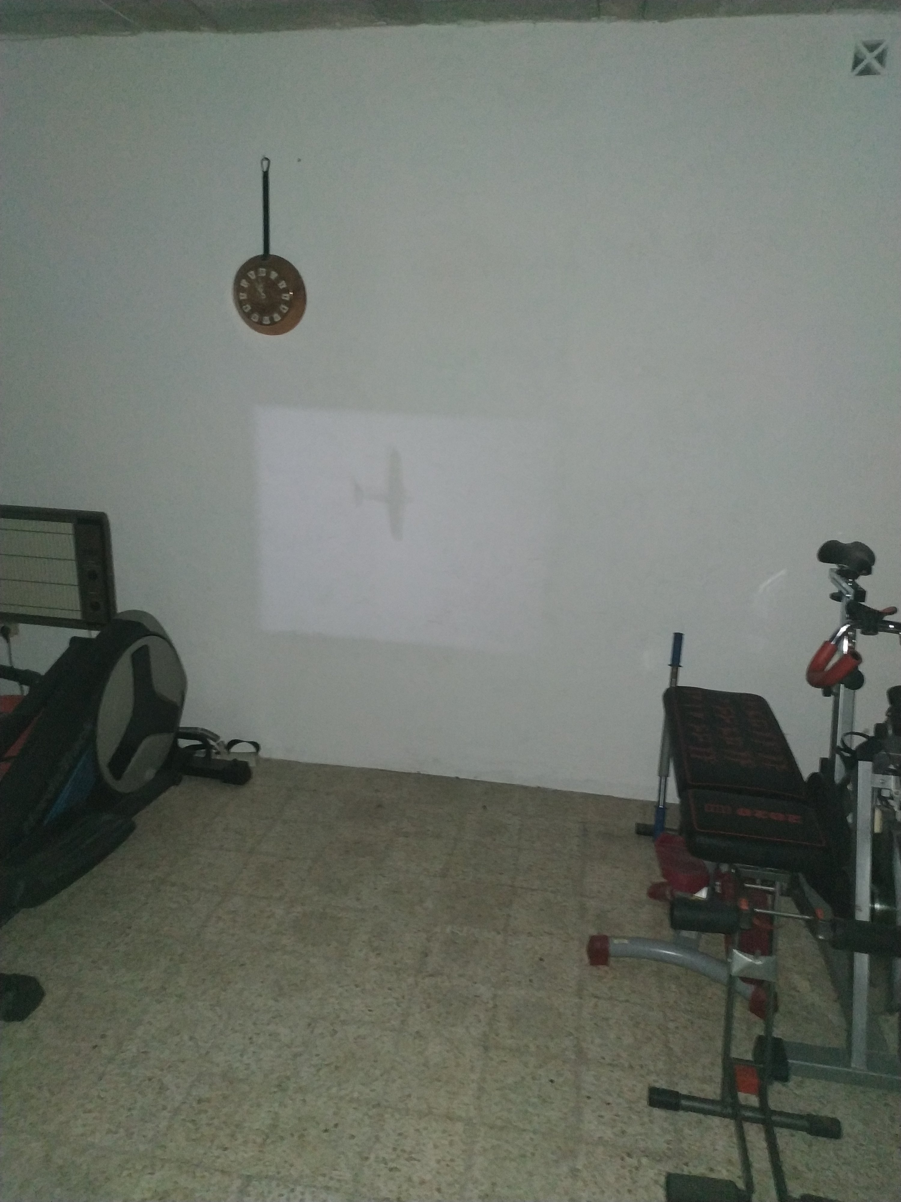

    Problème de synchronisation les image défilerait de haut en bas ou l'inverse
    Tu as éliminé l'objectif pourtant c'est la cause la plus probable car on dirait que le focus est complètement à l'ouest
    Tu peux prendre un film en couleur et bien après l'amorce nous joindre une photo d'écran prise dans le noir ça serait mieux.
    la photo remise au post 52 c'est avec un film Noir et blanc ?

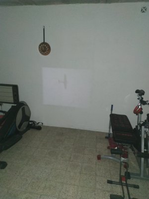

    Au post 52 c'est un film couleur effectivement.
    #70 Jacky2203, 2 Mai 2024

    Pas évident à voir car aucune coloration n'est visible.
    Est-ce que le zoom fonctionne ?
    La mise au point a l'air de ne pas fonctionner du tout.
    Je regarderai avec le mien comment dérégler la MAP pour avoir qq chose de comparable à ta photo.

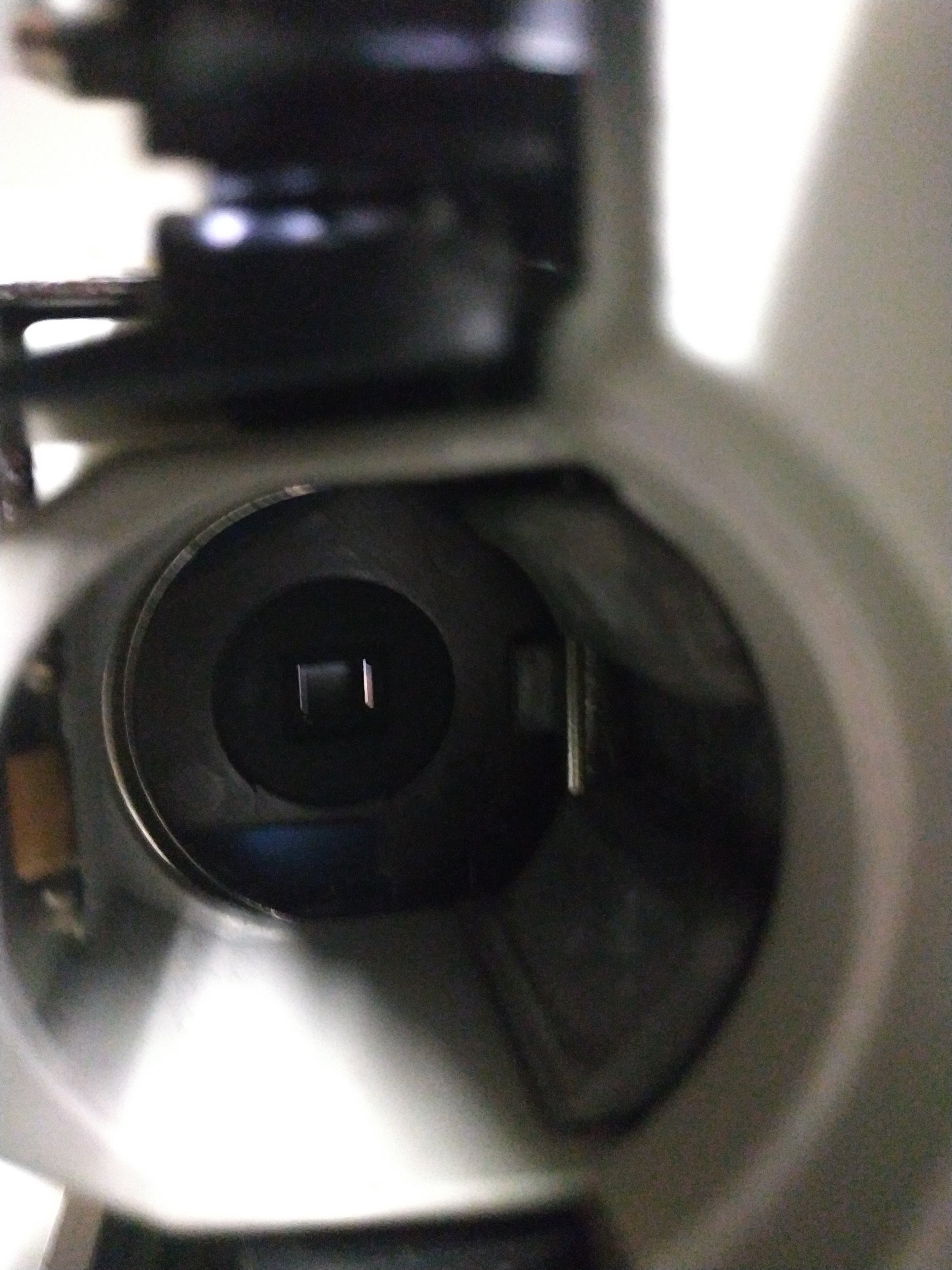

    Avant de voir le point sur le film, il faudrait avoir le point sur la fenêtre.
    Avantage, on risque pas de bousiller le film !

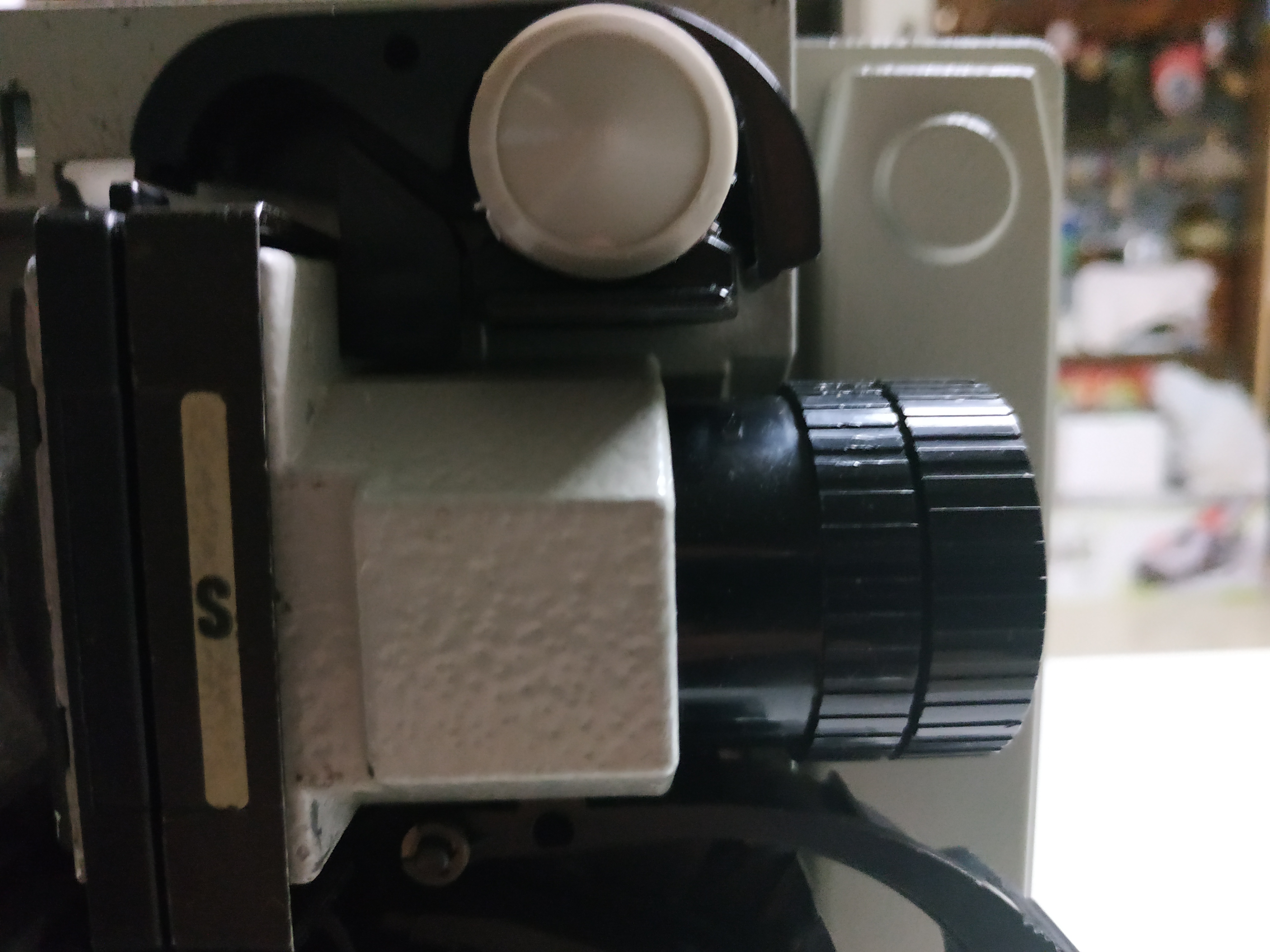

    On peut avoir une photo prise en latéral montrant l'objectif monté dans le porte-objectif et sans le capot afin de bien voir si l'optique est bien enfoncée dans le porte-objectif.

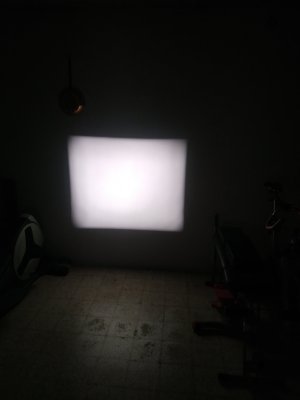

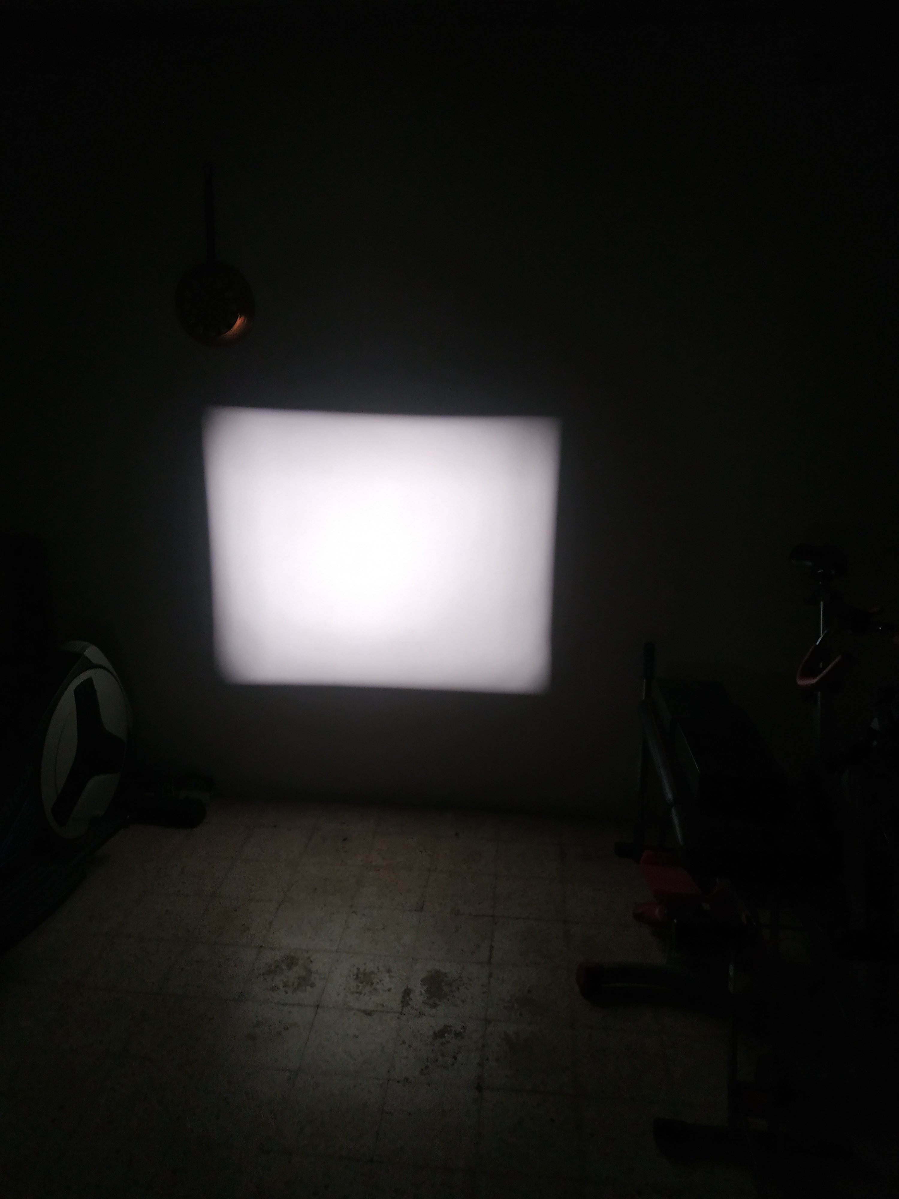

    Images pris dans le noir avec EUMIG 710 ET EUMIG 810 sans réglage pour le 710

    Et si tu inverses les optiques, celle du 710 sur le 810 si elle rentre, ça donne quoi ?
    J'ai l'impression que sur le 710 l'optique n'est pas assez enfoncée dans le porte-objectif.
    La photo demandée plus serait plus parlante.

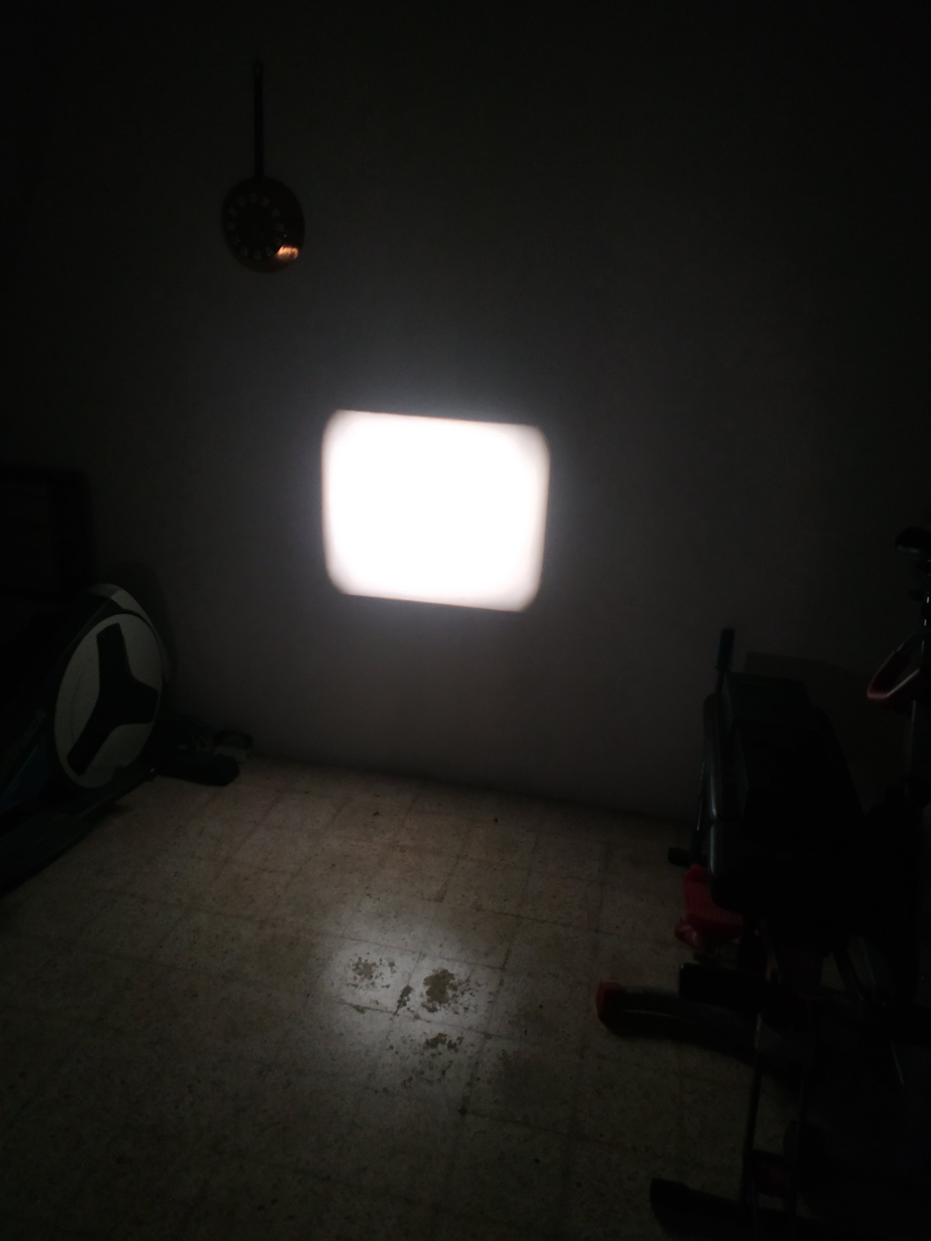

    Vue du porte objectif quand il est en place+ vues sans film et ensuite fonction zoom.
