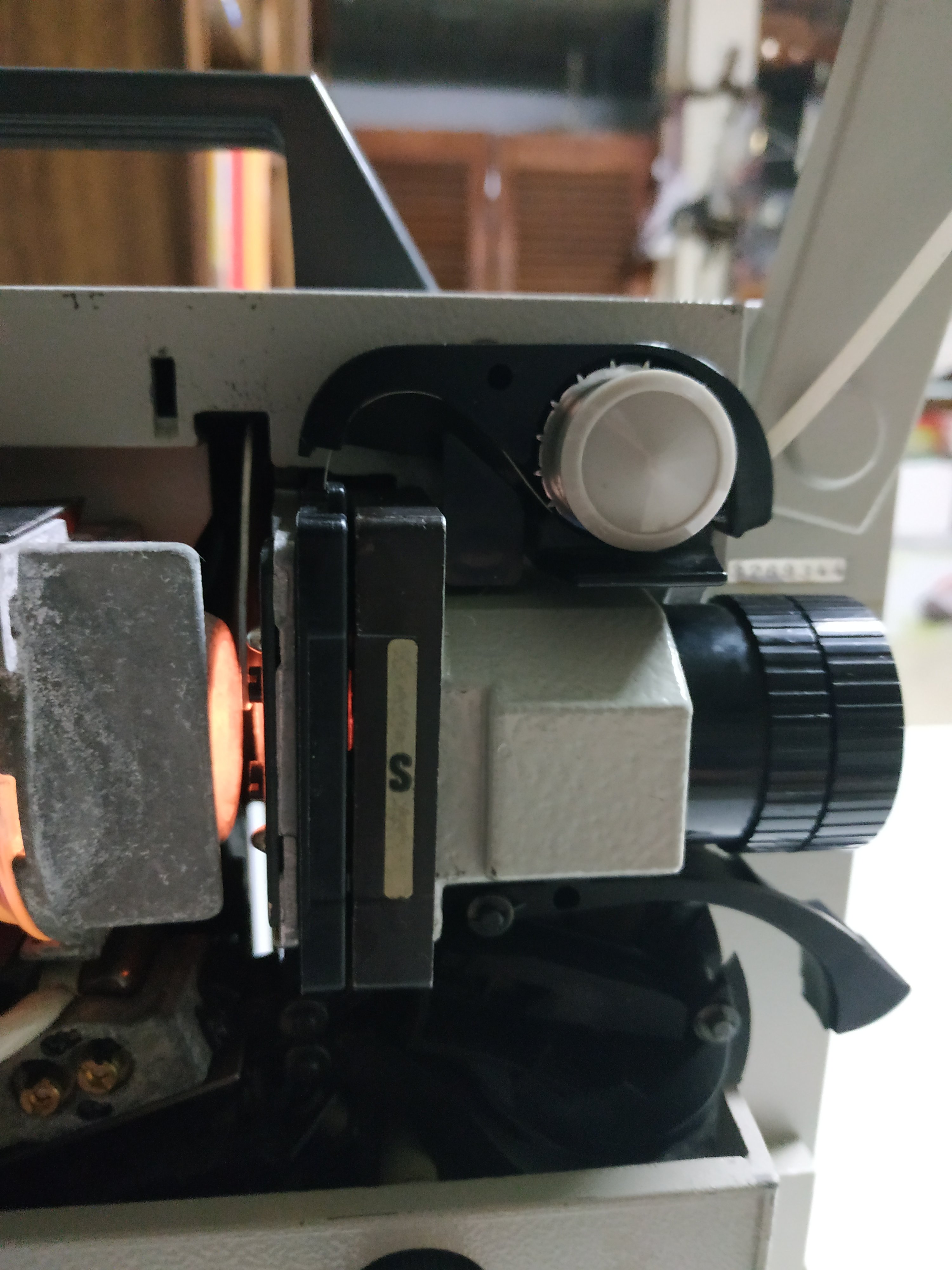

    J'ai l'impression que le film est à l'envers, les perfos doivent être vers toi.
    Le disque c'est l'obturateur avec ses 3 pales, et la pièce qui monte et qui descend c'est la griffe qui hélas, j'en ai bien peur, doit être cassée, certainement suite à un démontage du couloir sans avoir rétractée ladite griffe.

    Cela expliquerait il l'absence d'image,,,????, effectivement sur le 810 on voit 2 rivets sur cette pièce , alors que sur le 710 un rivet semble absent. EUMIG SANS OBJECTIF.jpg Néanmoins la pièce monte et descend correctement... ET les griffes sont du bon coté

    Il n'y a qu'une seule et unique griffe, et sur l'image au dessus on ne voit rien sauf la fenêtre
    On peut avoir une image du film entré dans le haut du couloir ?

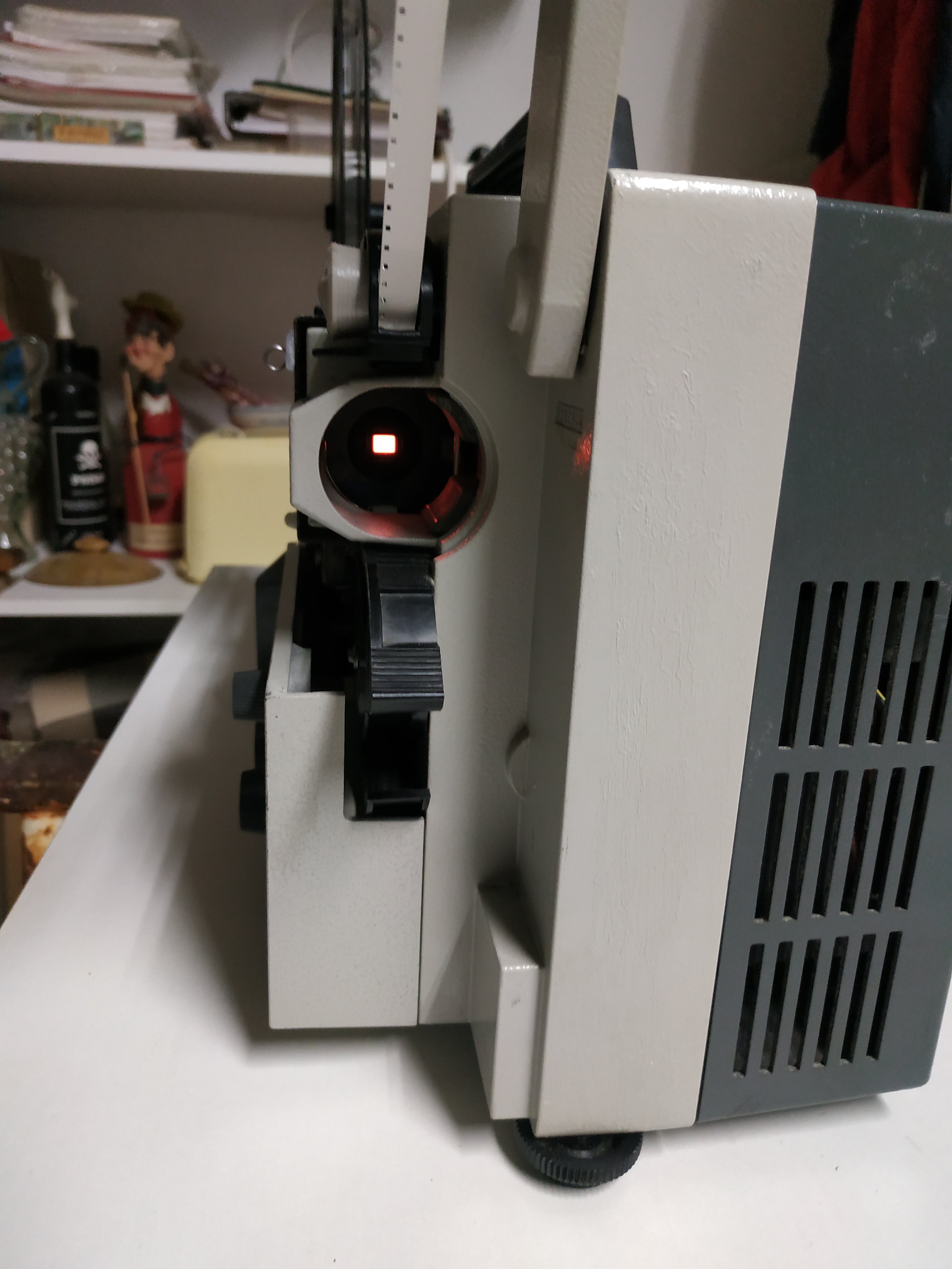

    Avec la lampe en préchauffage, en retirant l'objectif, et en défilement vois-tu correctement les images dans la fenêtre ?

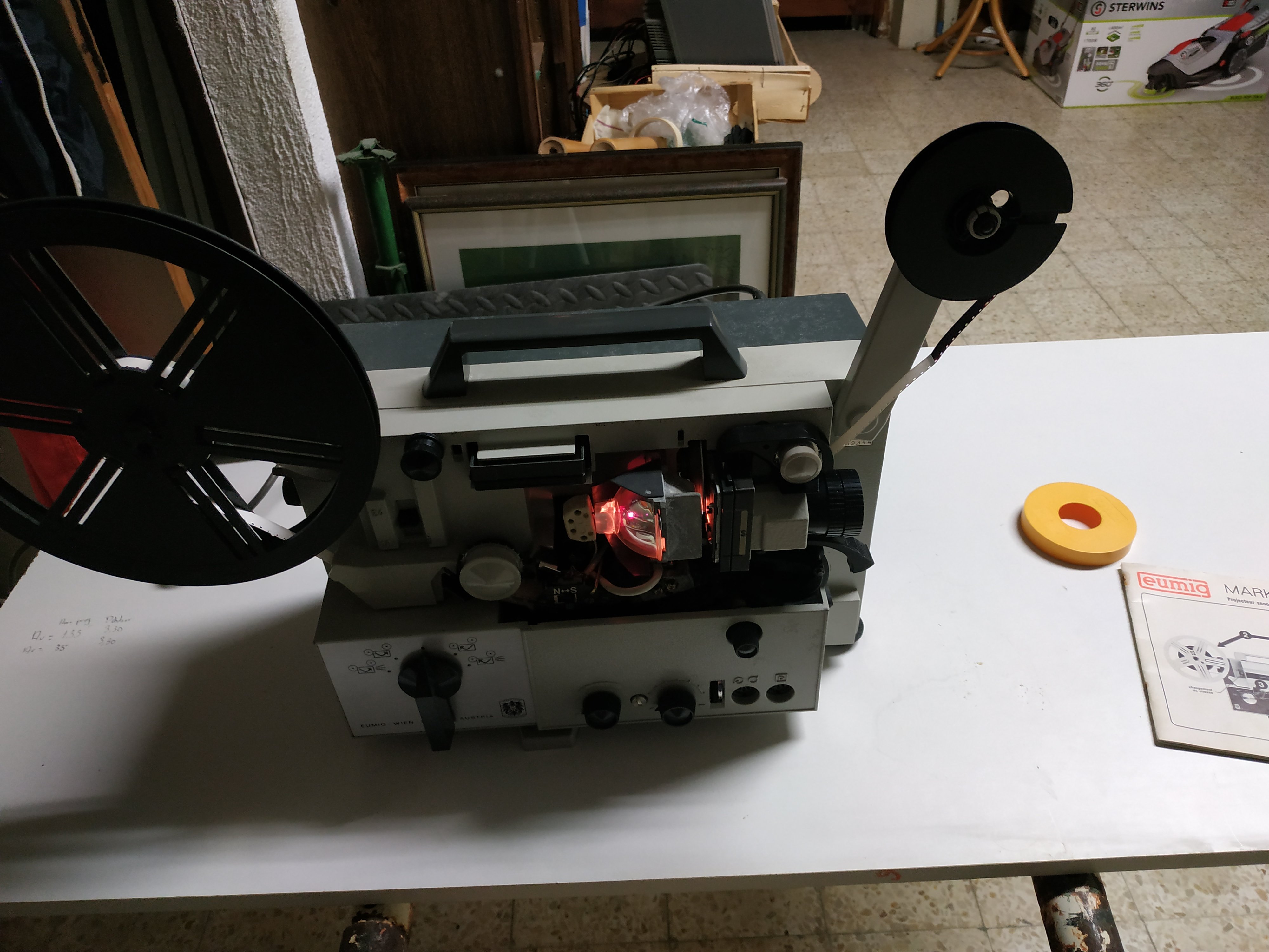

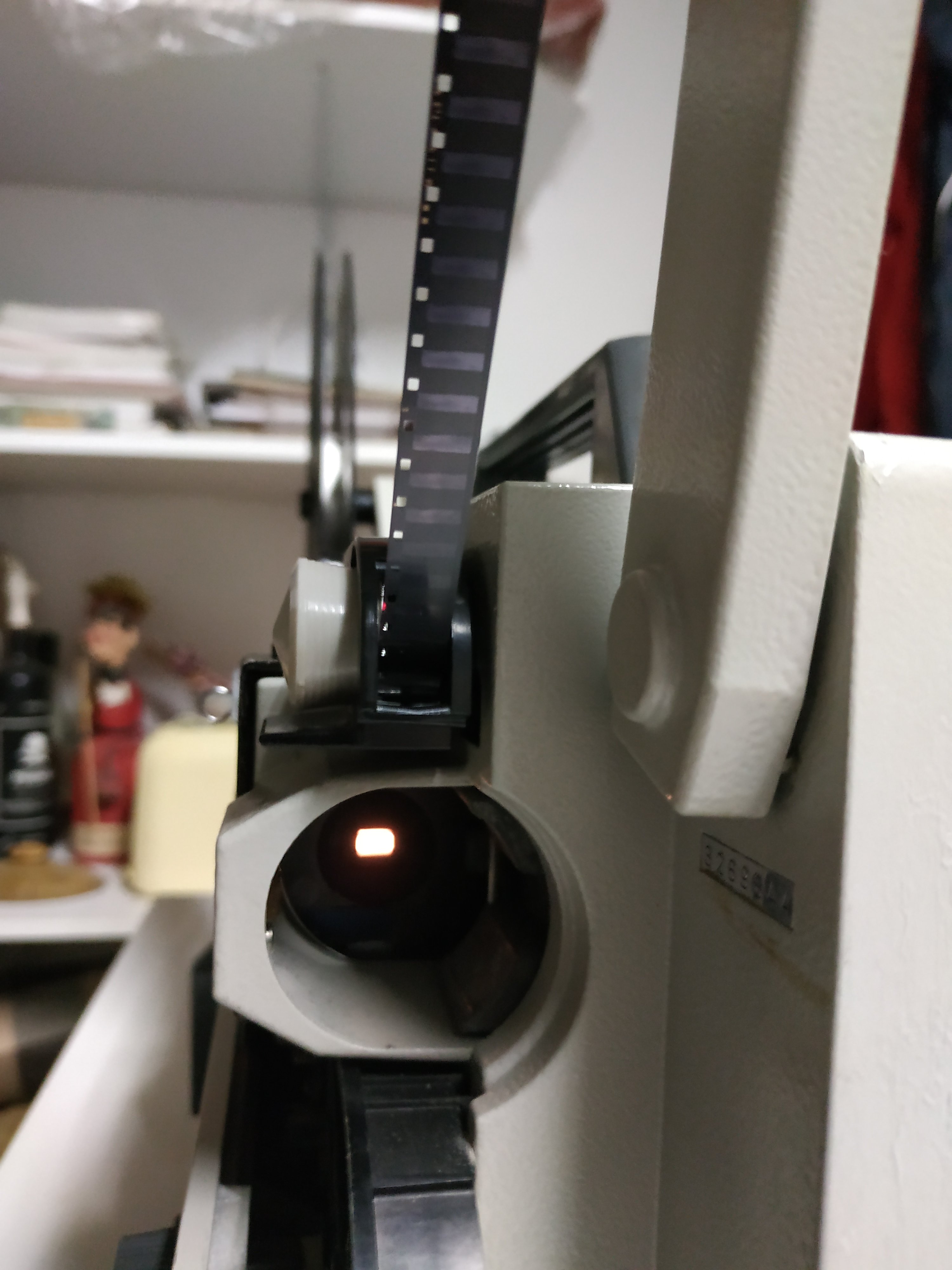

    J'ai pris 2 photos , une avec la bande amorce et une avec le film qui défile, a l'œil je sais que c'est le film mais sur les photos c'est pas évident... EUMIG BANDE AMORCE.jpg EUMIG FILM.jpg

    La question était surtout de voir si tu voyais le contenu du film évoluer correctement.
    En avance manuelle image par image, en te mettant en latéral du couloir, vois-tu bien le film avancer d'une image lorsque la pale obture la fenêtre ?

    A l'oeil sur photo du bas on dirait que le film passe à droite de la fenêtre ..Il n'a pas l'air en face en tout cas !

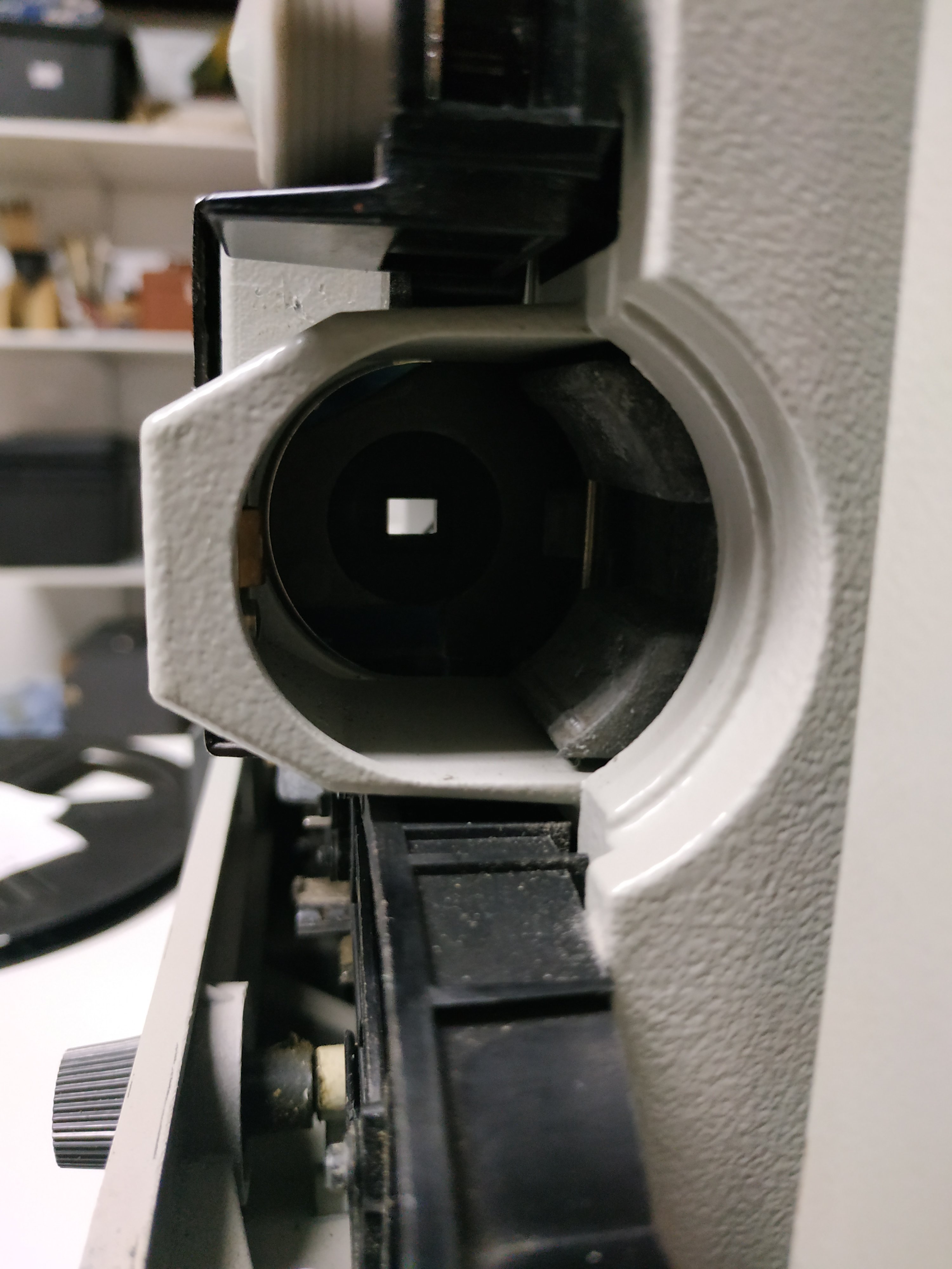

    Pour moi j'aperçois l'image en face de la fenêtreooo Objectif déposé..

    Tu aperçois l'image dans la fenêtre et le projo projette un écran blanc ..Je comprends pas trop ;)
    Est-ce l'objectif qui lui n'est pas en face ?

    Je vais remettre l'objectif mais comment savoir s'il est bien positionné,,,????

    Il ne doit pas y avoir plusieurs positionnements possibles.

    Pour répondre aux deux questions. J'ai obtenu le projecteur pour 20 euros .Le vendeur m'assurant avoir visionné avec son fils un film???Sur LBC il l'avait vendu la semaine d'avant mais l'acheteur n'arrivait pas a faire cheminer le film d'ou retour. Moi j'ai nettoyé un peu partout, mis de la bombe a contact sur l'ampoule et le système électrique et j'ai réussi a faire cheminer le film en donnant un coup de papier sur les caoutchouc des disques, mais je n'ai jamais eu d'image...Voila pour la premiere question.
    Saint Kro, le passage de la pale correspond a la valeur d'une image, le seul endroit ou je vois le film c'est vers roue débitrice arrière, je vais voir...
