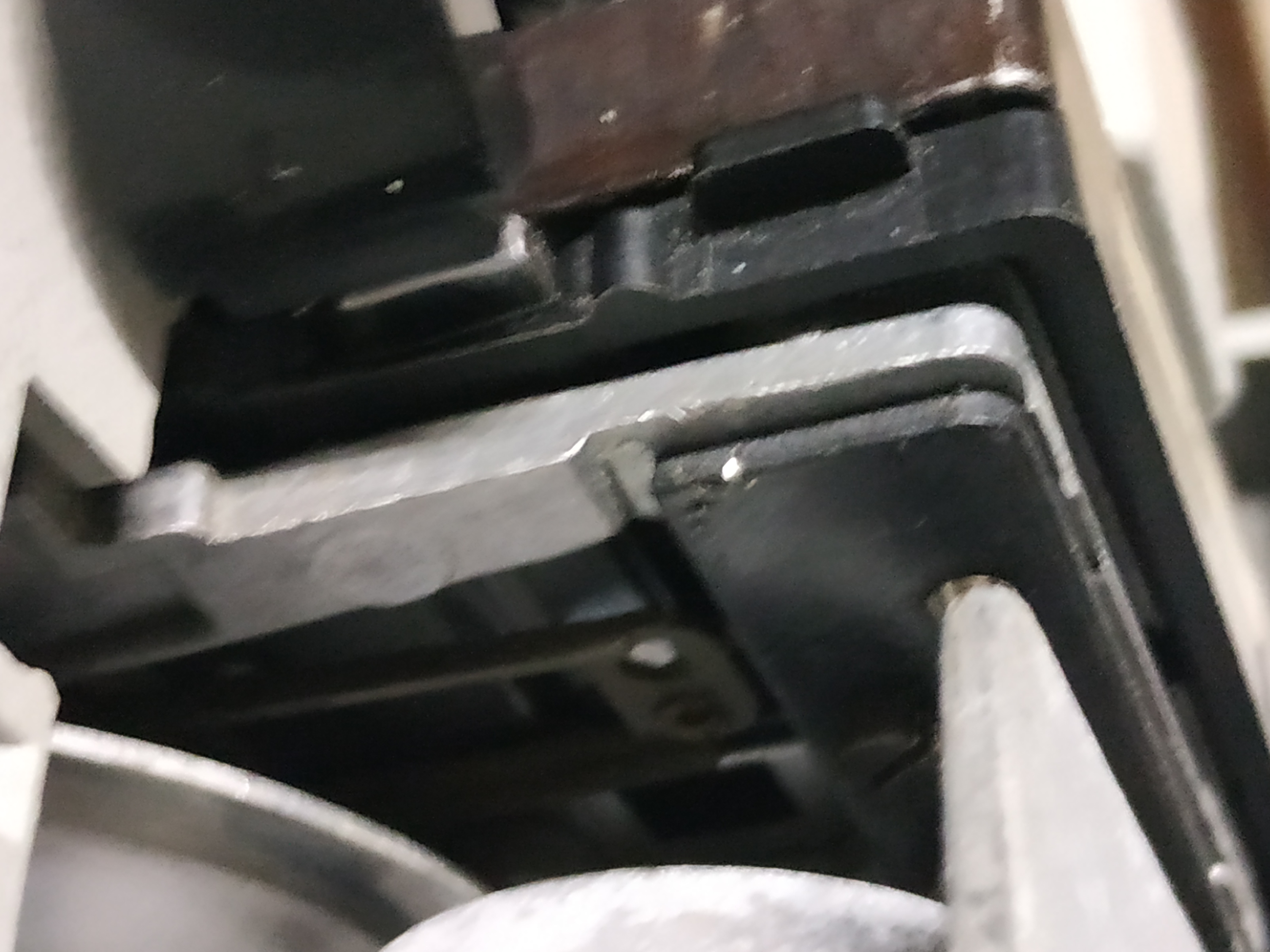

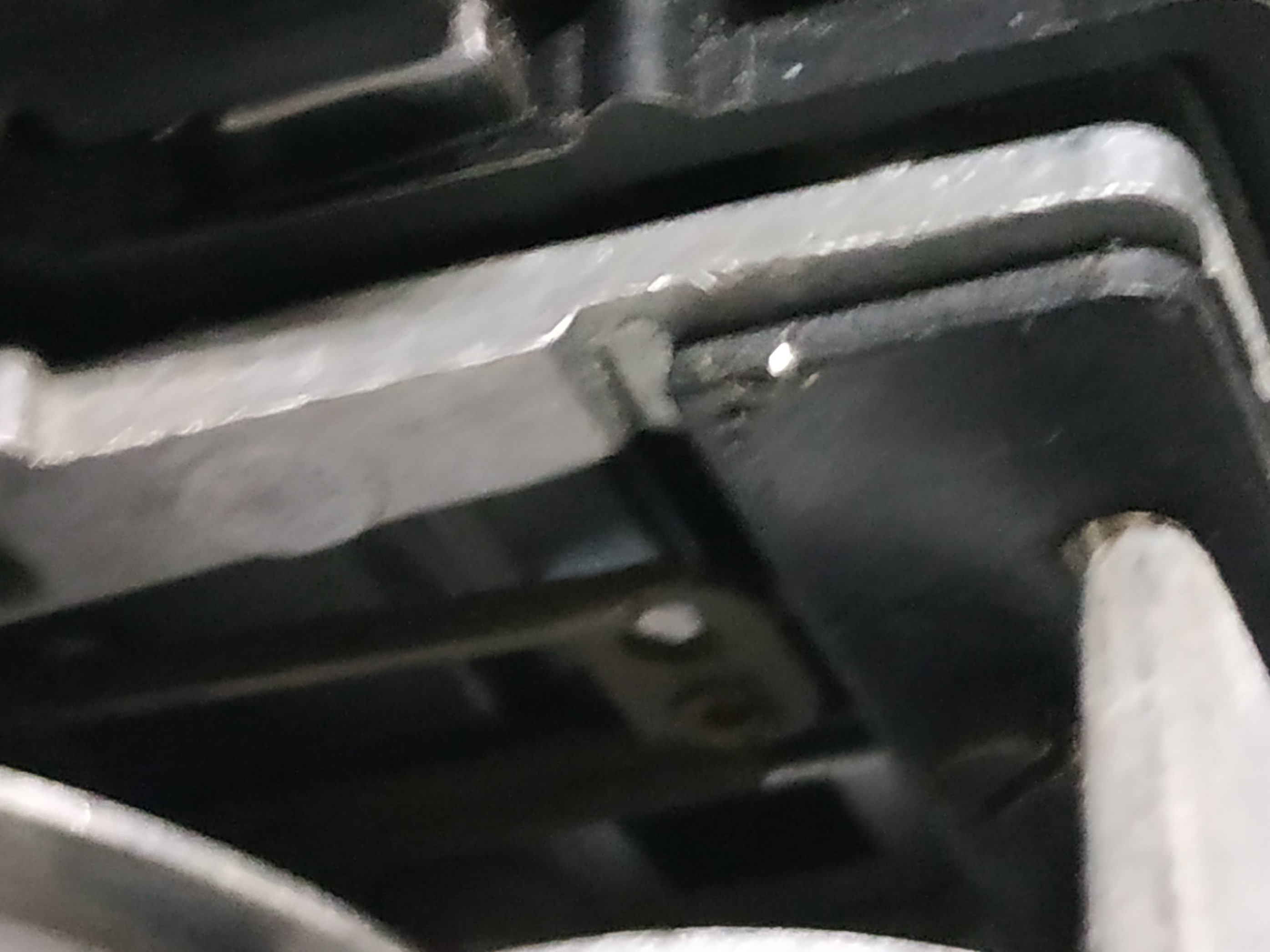

    en pièces jointes deux photos.:perplexe: J'ai voulu mettre un film sonore (sylvestre ) et j'ai bousillé 50 cm de film (bourrage)...J'ai oublié de faire la boucle pour les films sonores:col::col::col:

    Sur la photo, on voit que les bords sont flous, tu peux essayer de faire le point ?
    En retirant le capot, tu peux voir si le film est bien positionné et pressé dans le couloir
    Observes-tu des variations de luminosité en fonction du défilement du film ?

    oui il y a des variations de luminosité ...C'est difficile de dire si le film est bien presse dans le couloir.je me suis fait prêté un press film et un couloir et le pb est identique...

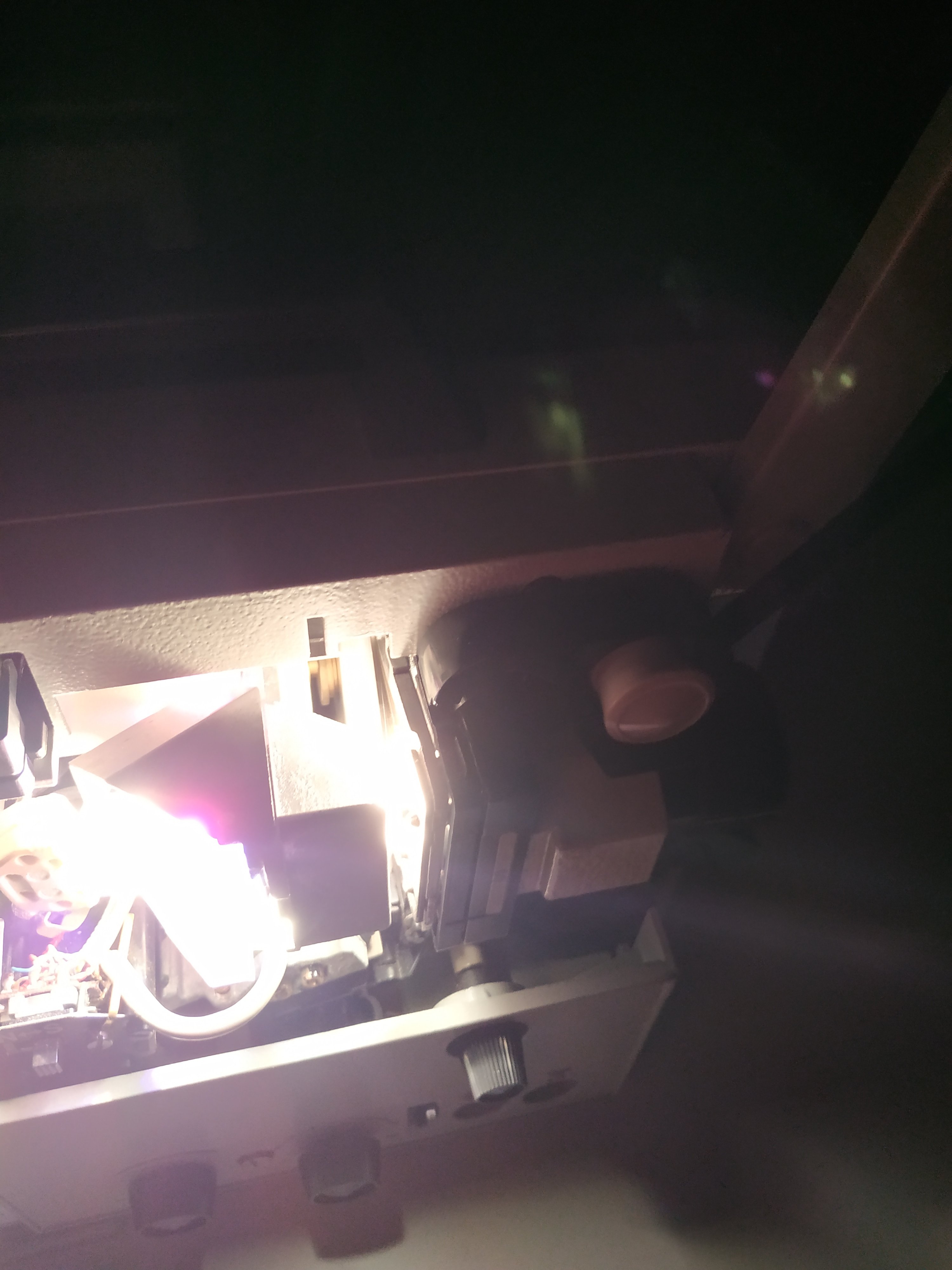

    Je vais démonter l'ampoule et faire une photo...

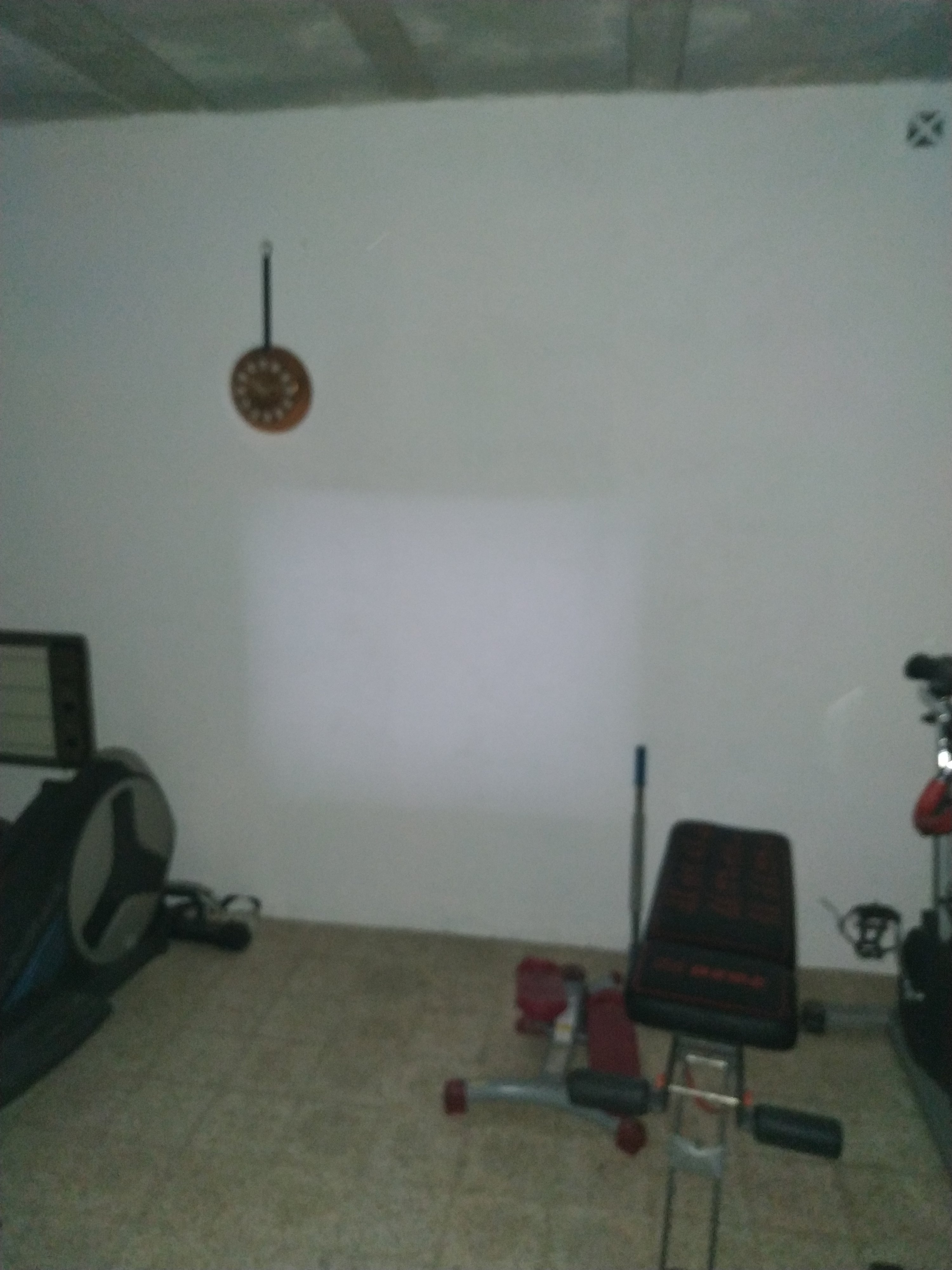

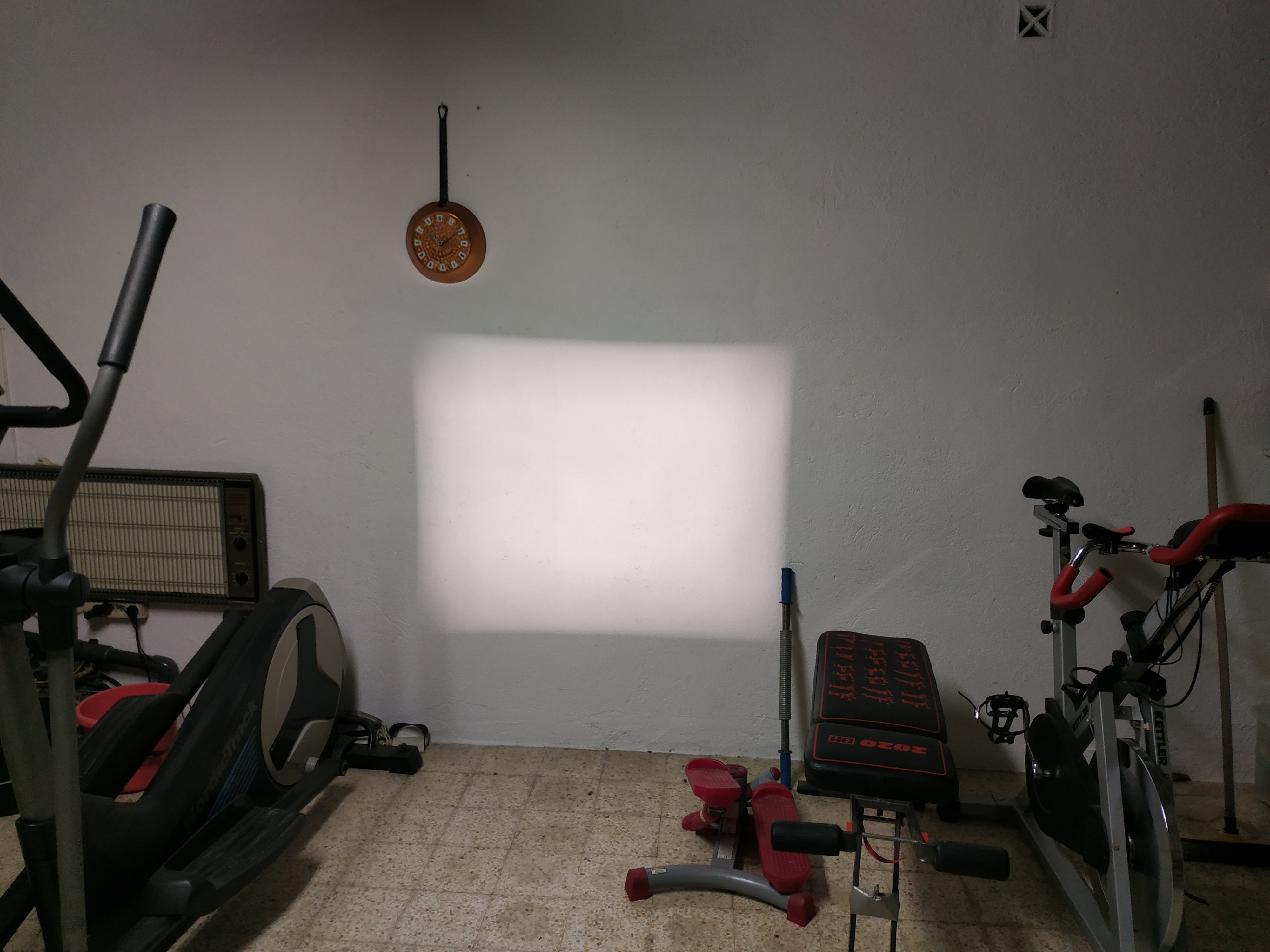

    J'ai pu permuter l'objectif et la lampe du 810 sur le 710 toujours le même défaut pas d'image, alors qu'a l'inverse cela fonctionne bien sur le 807....Pour l'instant je reste sur l'image on verra le son plus tard...

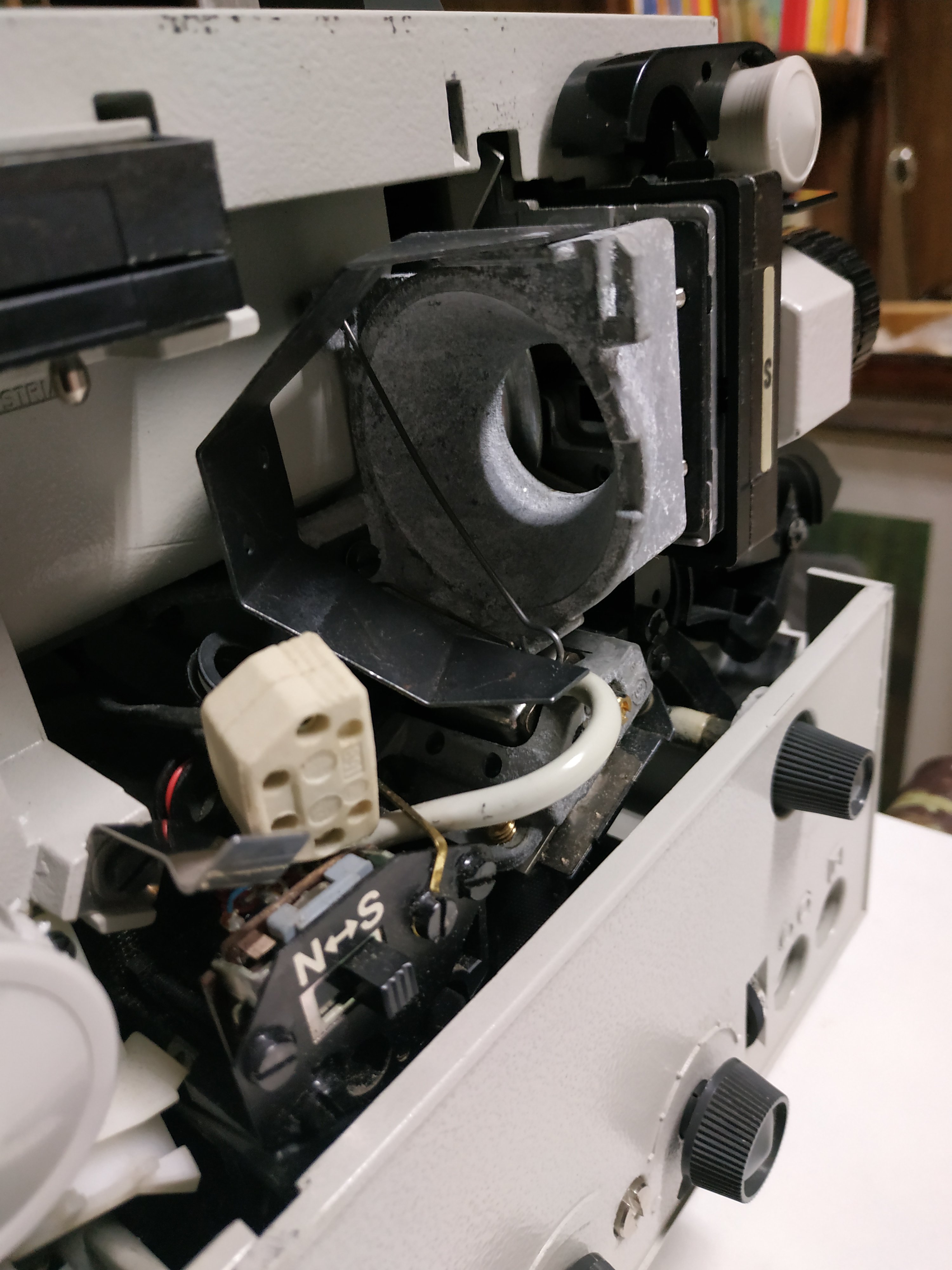

    Tu peux nous faire une photo du projo avec le capot enlevé et le film en place avec une belle vue sur le couloir ?

    Quand le projecteur tourne un disque en alu avec 3 fenêtres tourne aussi et en même temps une pièce rectangulaire entre le disque et l'objectiF monte et descend sans atteindre la petite lucarne pour l'image .A quoi sert elle???

    Curieux cette ampoule qui éclaire un peu tout ..Normal ??
    Est-ce la bonne ampoule qui t'a été vendu avec?
    Mais ça explique pas le "pas d'image"
    Le film défile complétement ???

    OUI le film défile complètement , quand a l'ampoule je j'ai essayée sur un autre projecteur et l'image est correcte, par contre je ne sais pas si ce genre d'ampoule se trouve avec des leds???
