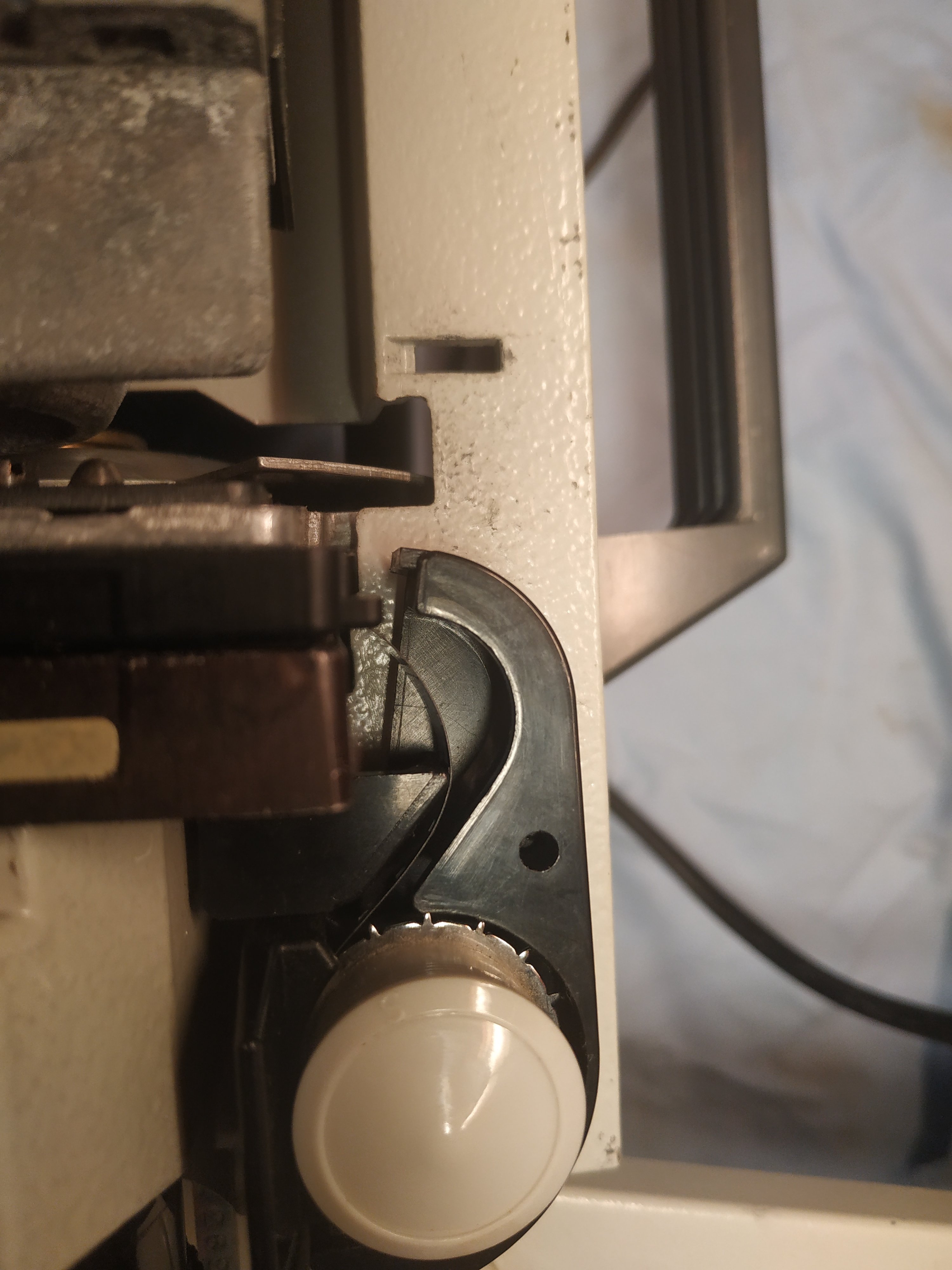

    On va partir du principe que le film est bon at que les perforations ne sont pas abimées.
    Va falloir avancer en mode statique.
    Charge ton film et arrête le projo.
    Photo des boucles haute et basse.
    positionne la molette avec le point rouge en haut qui indique que la griffe est rétractée.
    Appuies sur le levier de chargement.
    Photo où l'on peut voir facilement le film.
  5. Jacky2203
    1,000
    86
    +0 / 4 / -0
    j'appuie sur le levier moteur a l'arrêt ou en marche??
    Je vais faire mais les boucles sont bien cachées en haut dans le guide plastique et en bas accolée au guide...MAIS JE VAIS FAIRE

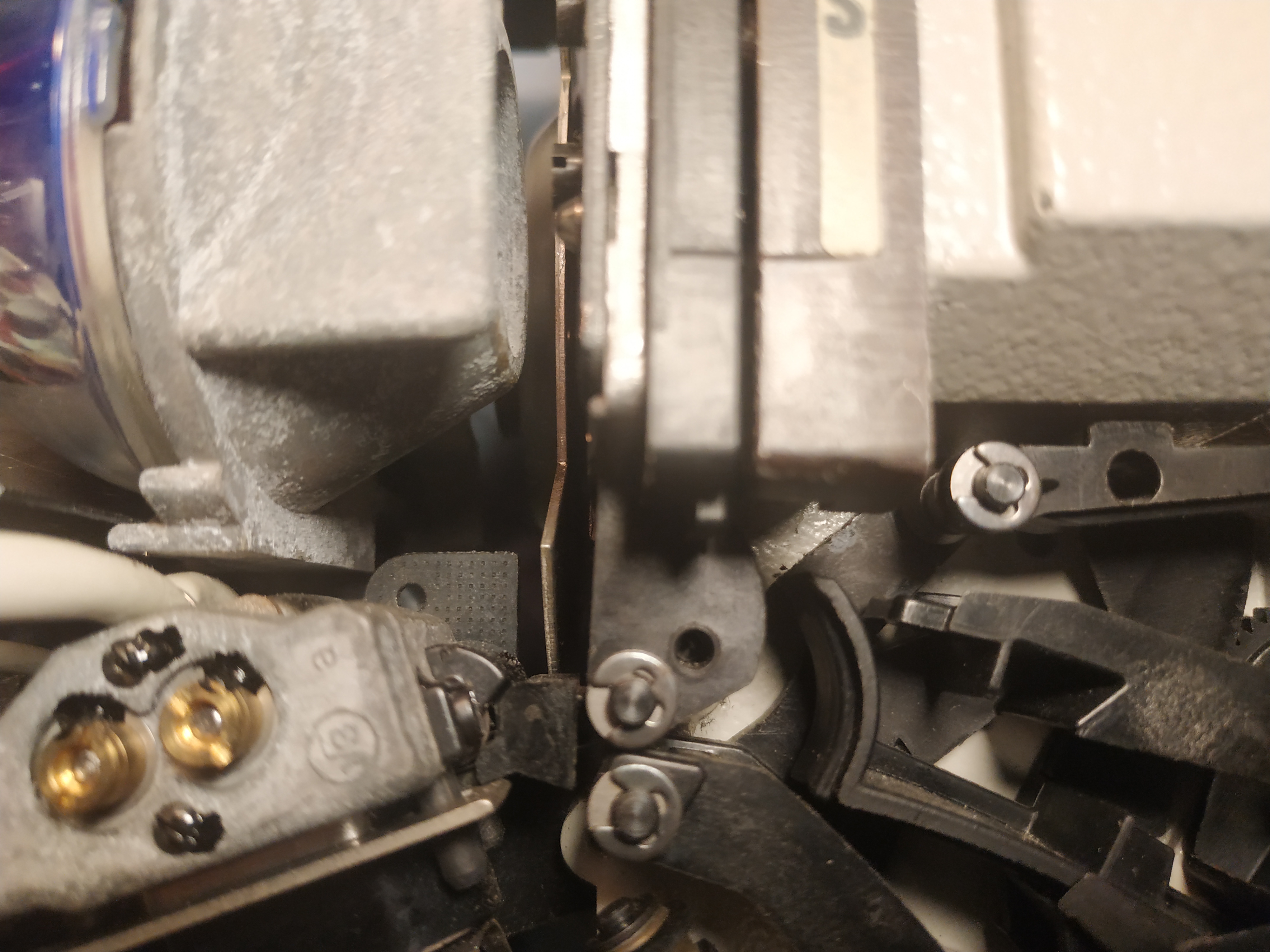

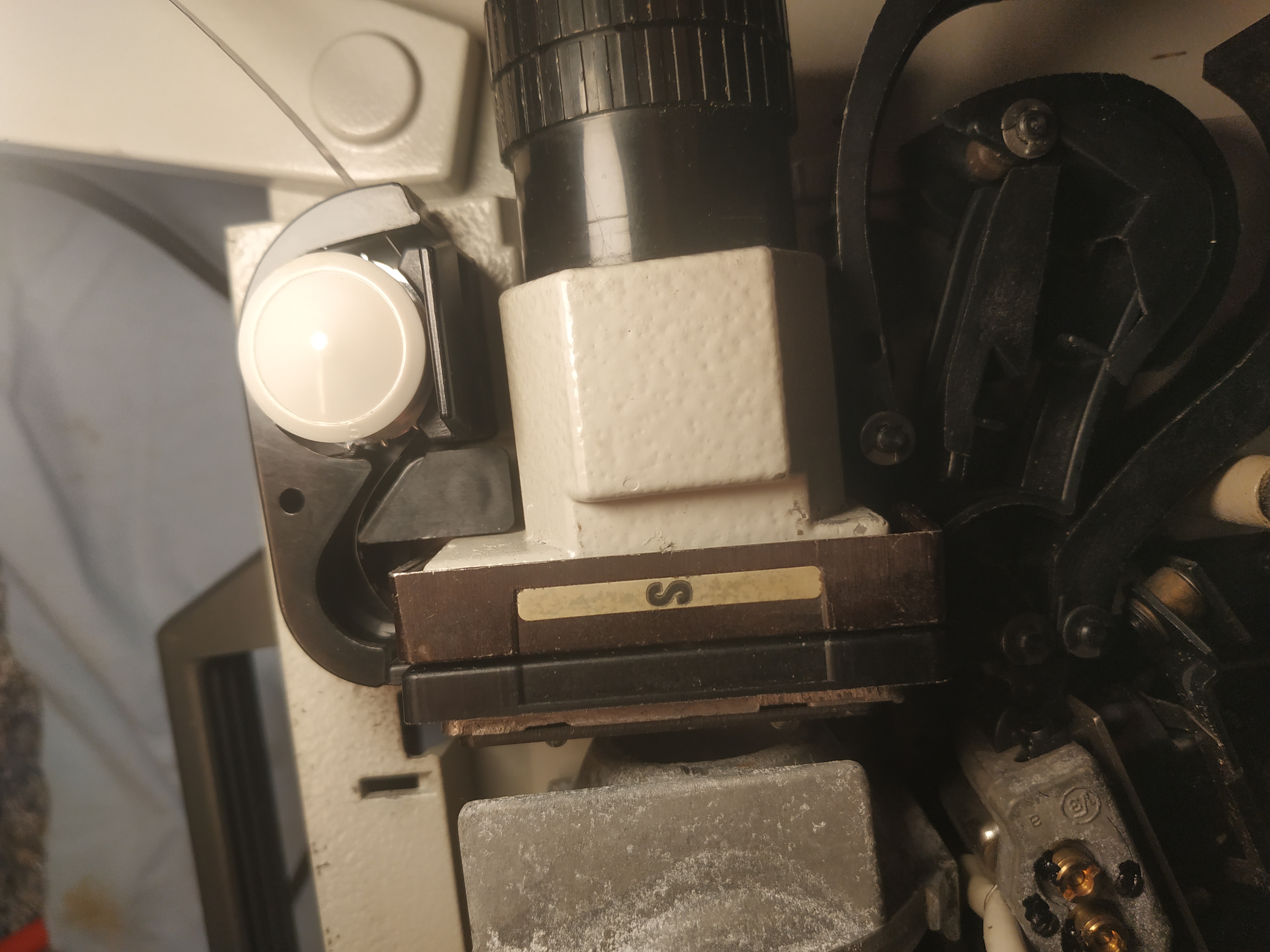

    Désolé, mais sur les photos 2 et 4 on (je) ne voit pas le film
  9. Jacky2203
    1,000
    86
    +0 / 4 / -0

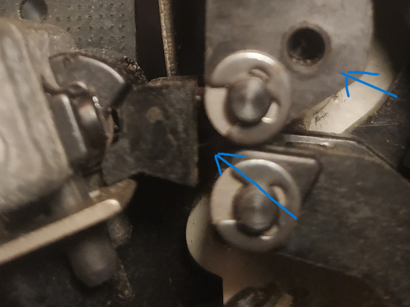

    EUMIG LE 16 05 2024 1.jpg Il est colle au fond de la pièce ,idem pour l'autre photo d'ou pas de boucle
  10. saint kro
    18,350
    24,209
    +744 / 4,333 / -92
    Pas normal que lorsque tu appuies sur le levier de chargement, que la came ne pivote pas en descendant le film et que la boucle soit réalisée.

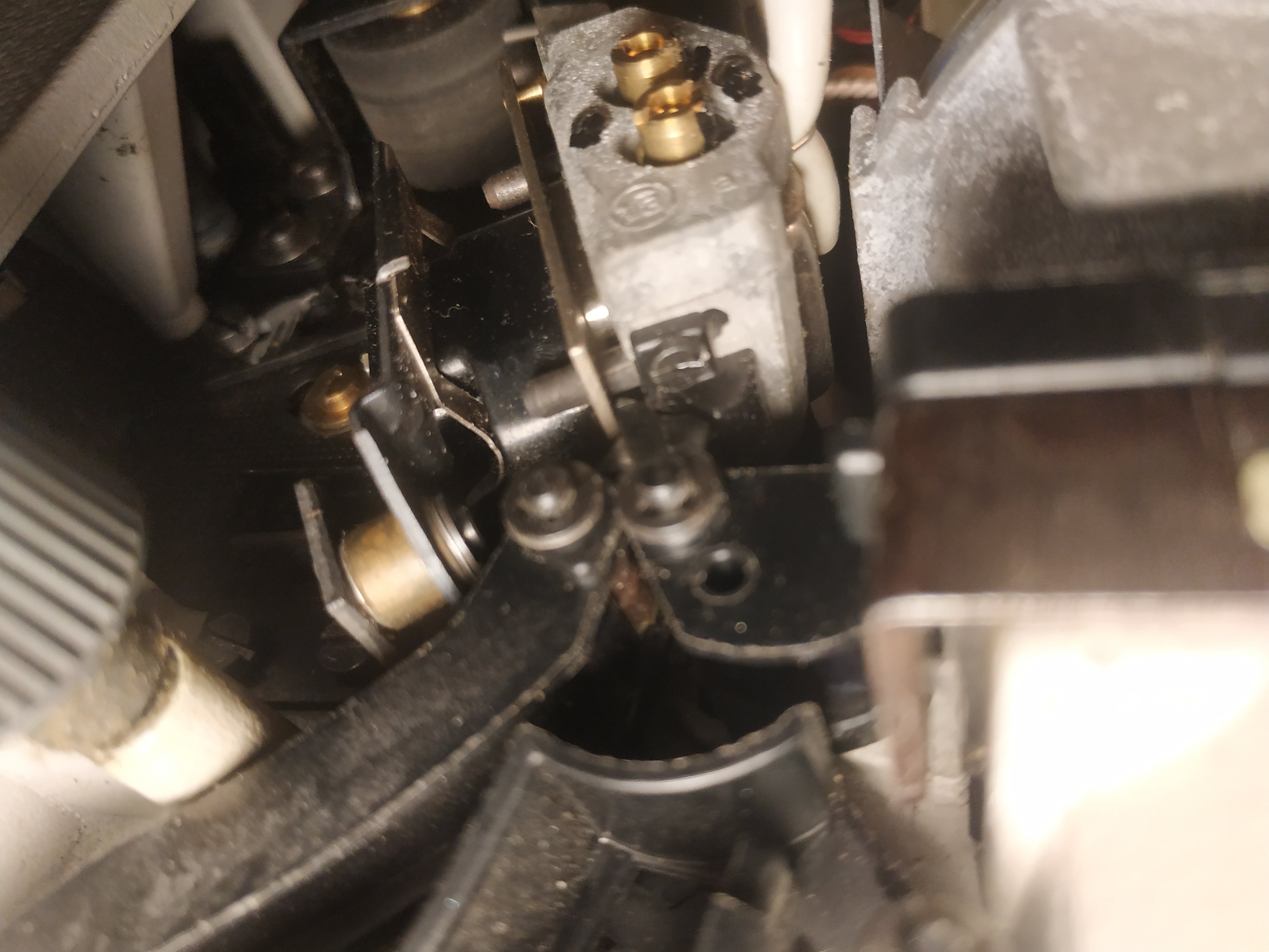

    La came pivote mais cela ne permet pas une boucle ou alors l'aiguille n'est pas retractée??
  12. saint kro
    18,350
    24,209

  15. saint kro
    18,350
    24,209
    +744 / 4,333 / -92
    Bon ben, c'est juste la griffe qui est cassée ou tordue et n'arrive pas à atteindre la pellicule.
    @Jacky2203
    Foutu pour foutu, tu pourrais essayer de tordre le bras portant la griffe pour lui donner un peu plus de pénétration
