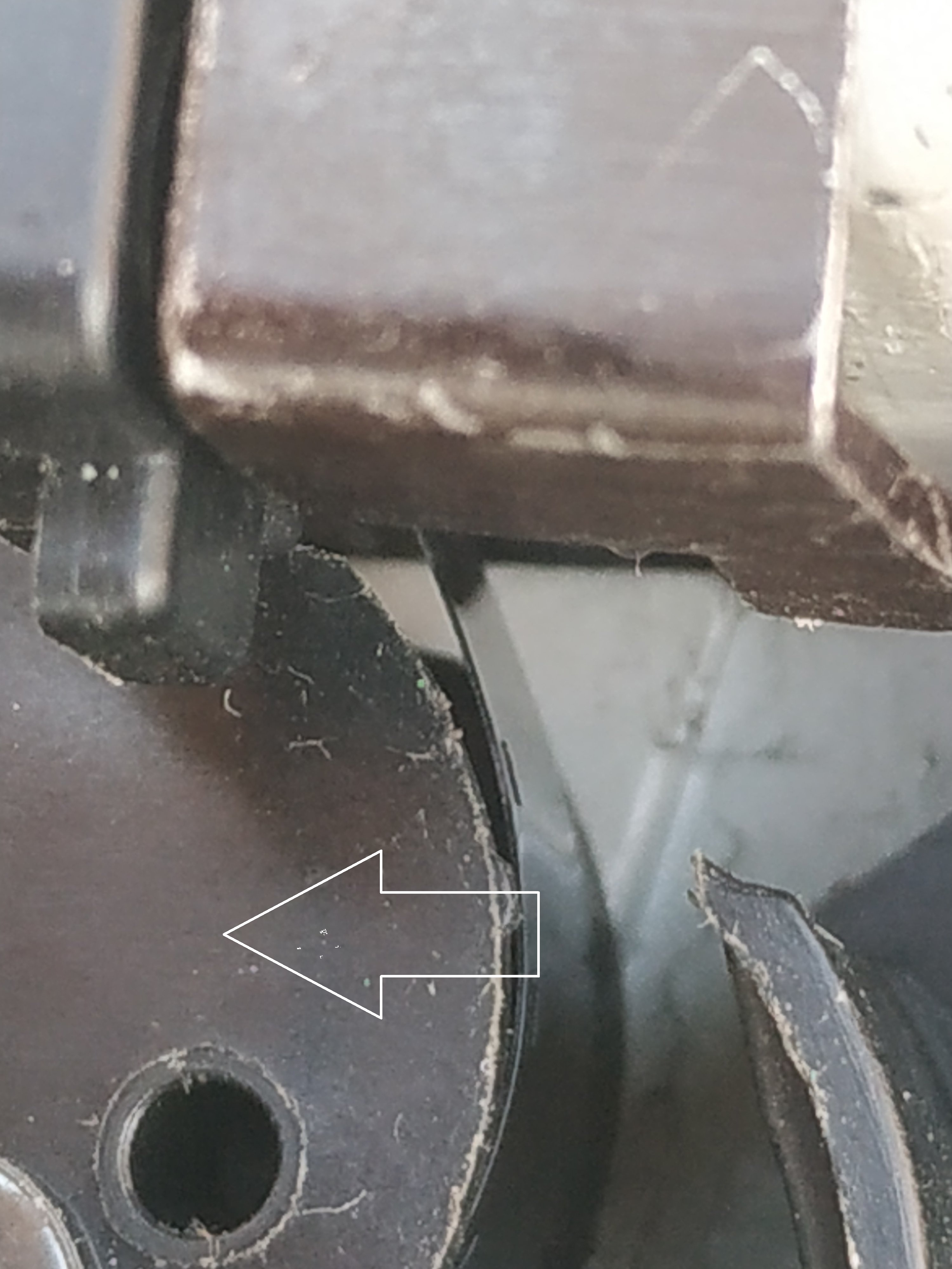

  7. saint kro
    +744 / 4 332 / -92
    24 207
    Surement deux couloirs S8 au lieu d'un 8 et un S8
    Possible si la pièce (flèche blanche) pivote en appuyant sur le levier de chargement.

  11. saint kro
    +744 / 4 332 / -92
    24 207
    Il n'est pas question de changer le circuit, mais en appuyant sur levier si la came (flèche blanche) pivote elle va rétablir la boucle
  12. JLH 37
    JLH 37 Super Modérateur
    +460 / 1 550 / -13
    24 400
    593
    11 380
    Elle pivote pour venir se loger le long de la pièce incurvée en face.
    Ce qui me fait dire que cela pourrait rectifier la boucle, c'est que la notice explique qu'en cas d'incident (je résume) il faut appuyer brièvement sur la touche.
  13. saint kro
    +744 / 4 332 / -92
    24 207
    Oui, c'est donc bien la fonction de re-création de boucle.
  14. Jacky2203
    +0 / 4 / -0
    86
    ok bien compris, je redemarre le projecteur et j'appuie sur le levier devant pour refaire une boucle
