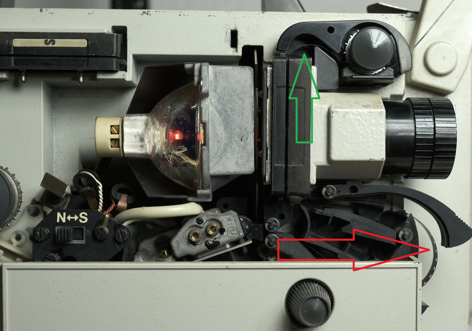

  2. saint kro
    24 209
    +744 / 4 333 / -92
    D'accord, mais en cours de projection, voire dès le début de la projection, les boucles sont-elles plus petites ou plus grandes que celles de la photo (Merci JLH37 ;) )
    La boucle haute (flèche verte) me semble minimale.

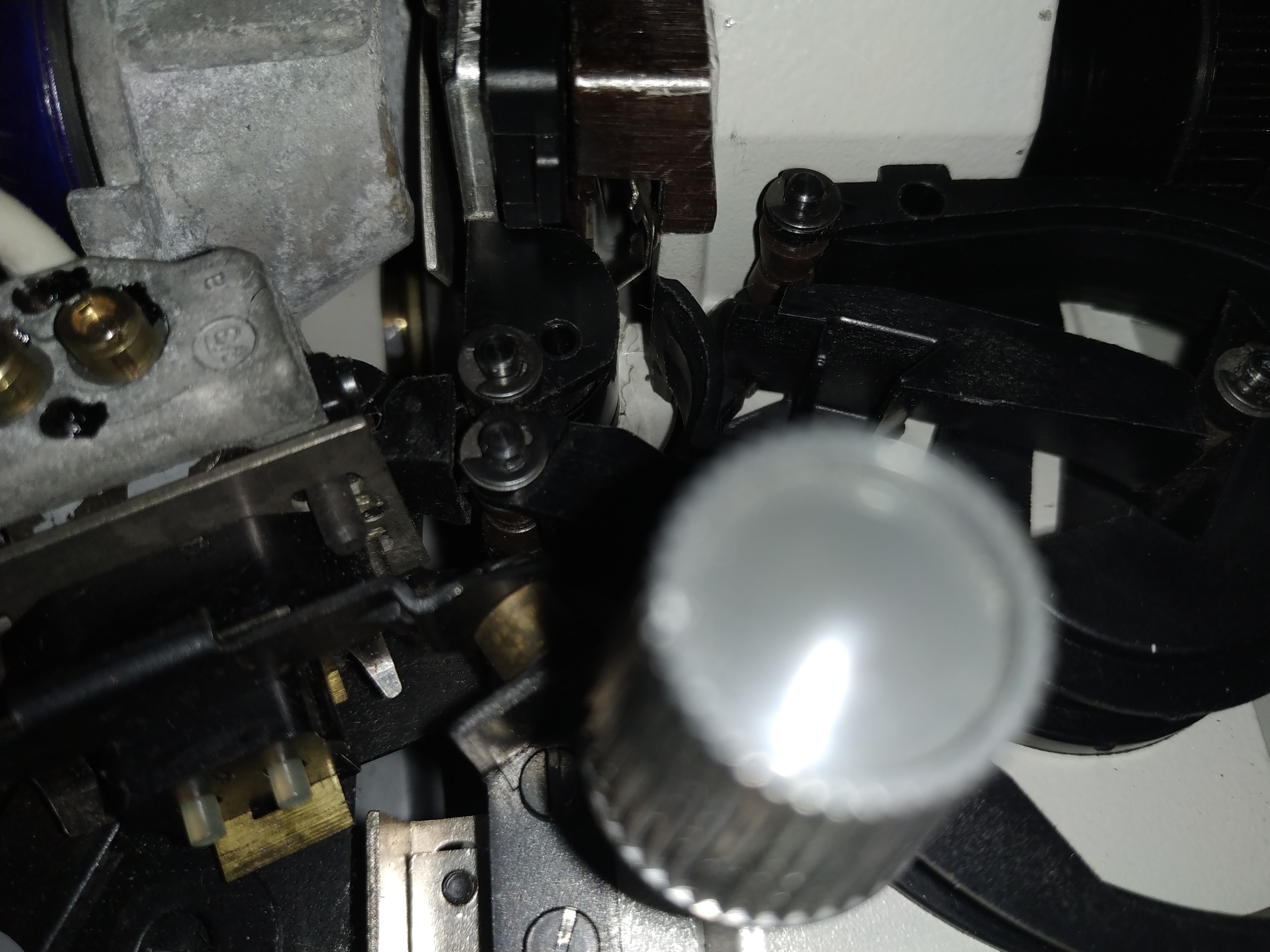

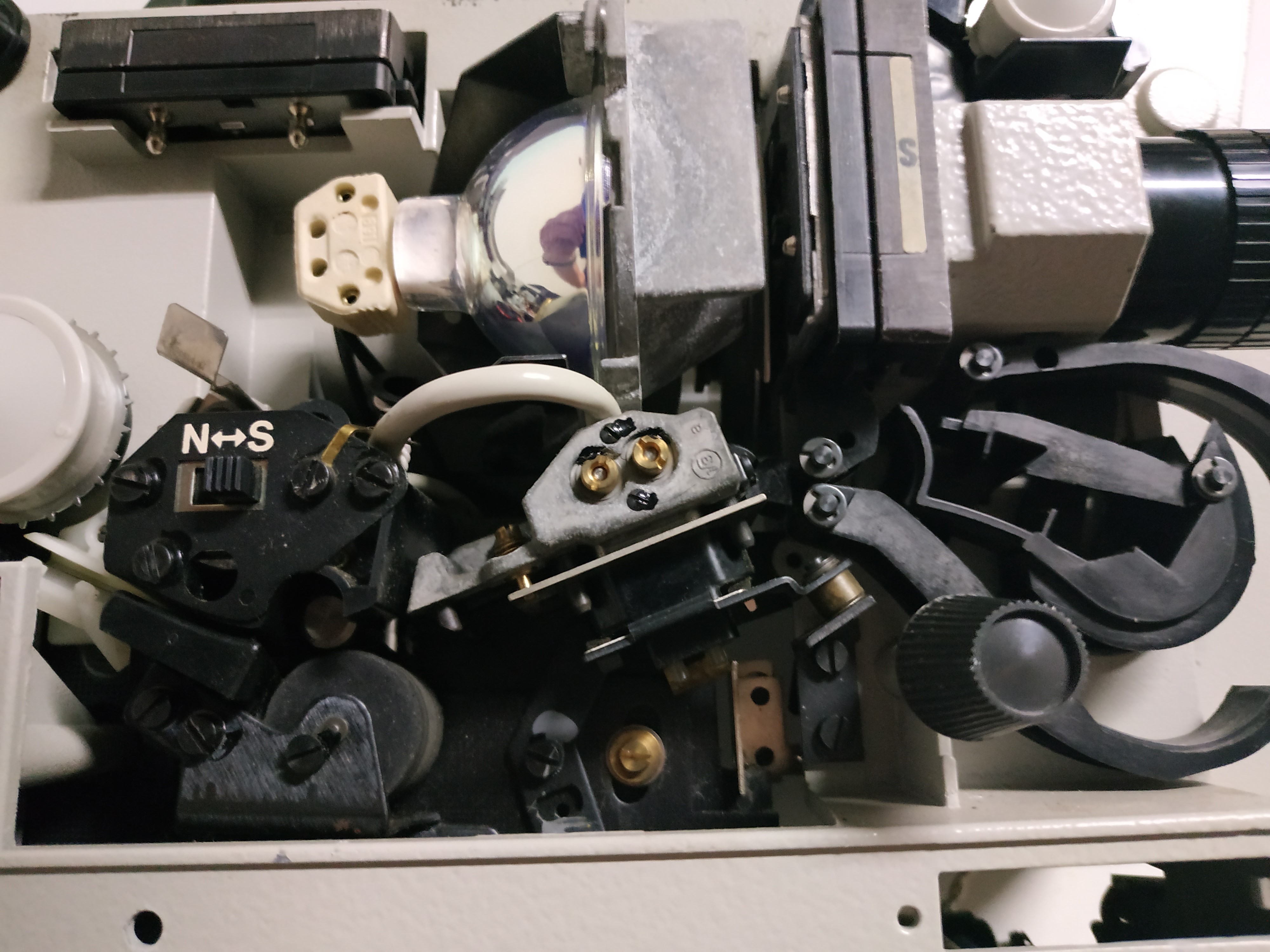

  3. Jacky2203
    86
    +0 / 4 / -0
    Otez moi d'un doute , le cheminement de ma pellicule n'est pas le même que celui de JLH .En aucun moment elle ne ressort vers l'extérieur. En dessous de la fenêtre elle va sur la gauche vers le débiteur arrière.
    Sur ma photo la 1 ere boucle n'est pas visible car elle passe vraiment en haut du guide en plastique. EUMIG  15 05 2024.jpg

    Je ne comprends pas bien ce que tu veux dire mais il faut voir ce qui se passe.
    Pourrais-tu faire une photo avec le même cadrage que la mienne.
    Surtout, place un éclairage artificiel (ou naturel) devant la "scène" à photographier et assures-toi de surexposer légèrement de façon à bien voir ce qui se passe dans les parties sombres.
    Merci.:-)

    Bon, j'ai téléchargé ta photo et mise sous photoshop afin d’éclaircir un peu les parties sombres. Effectivement il semblerait que tu n’aies pas de boucle extérieure. Une photo comme demandée plus haut va nous permettre un comparatif avec mon projecteur.
    La seule différence connue que j'ai avec toi, étant que j'utilise du film 8 mm et non du super 8. Mais je pense que le cheminement du film entre les deux formats reste le même. Malheureusement, je n'ai jamais utilisé de super 8 et donc pas de film de ce format sous la main.
    Avis de Lucien (saint kro) au sujet de la différence de format ?

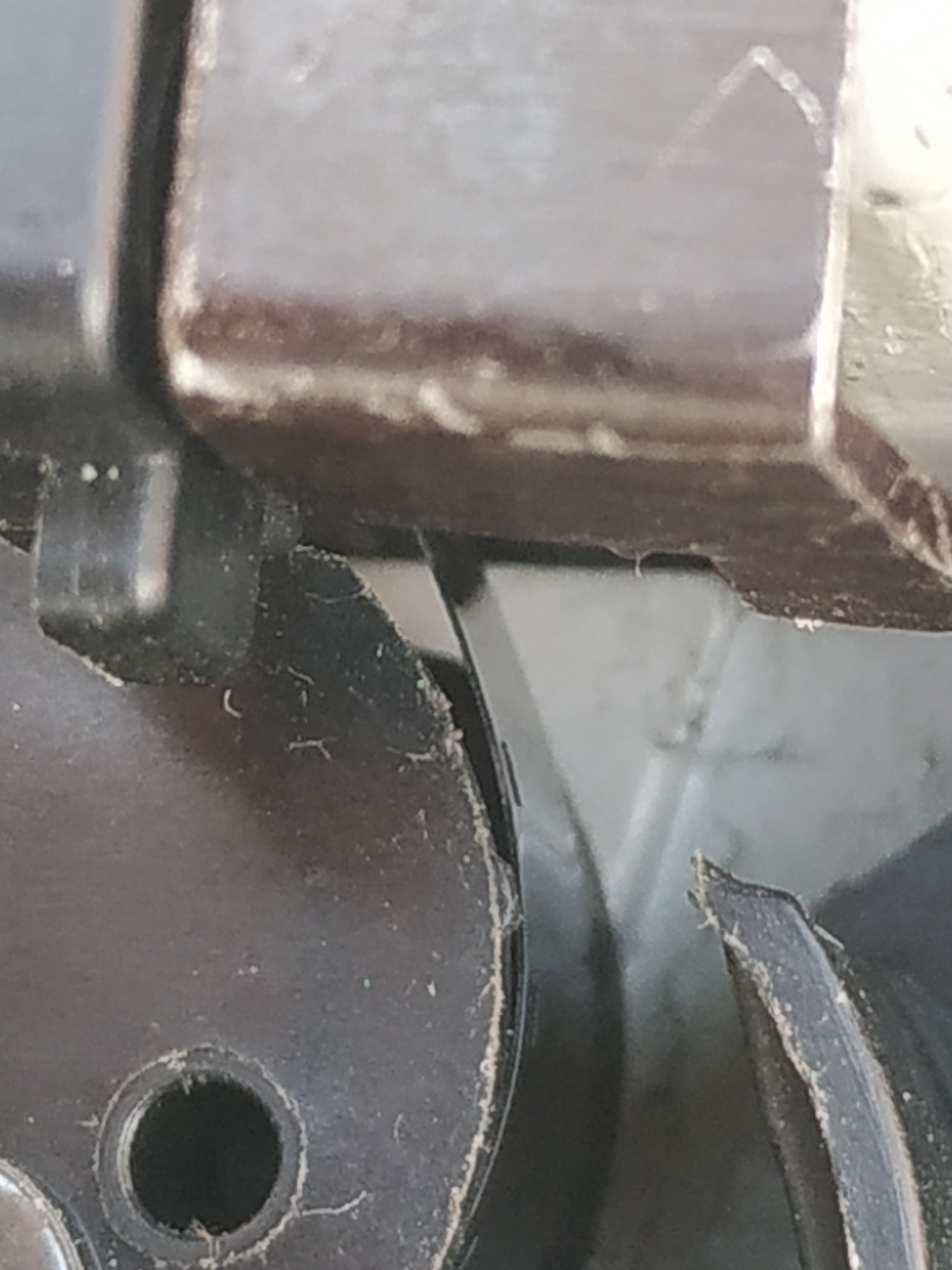

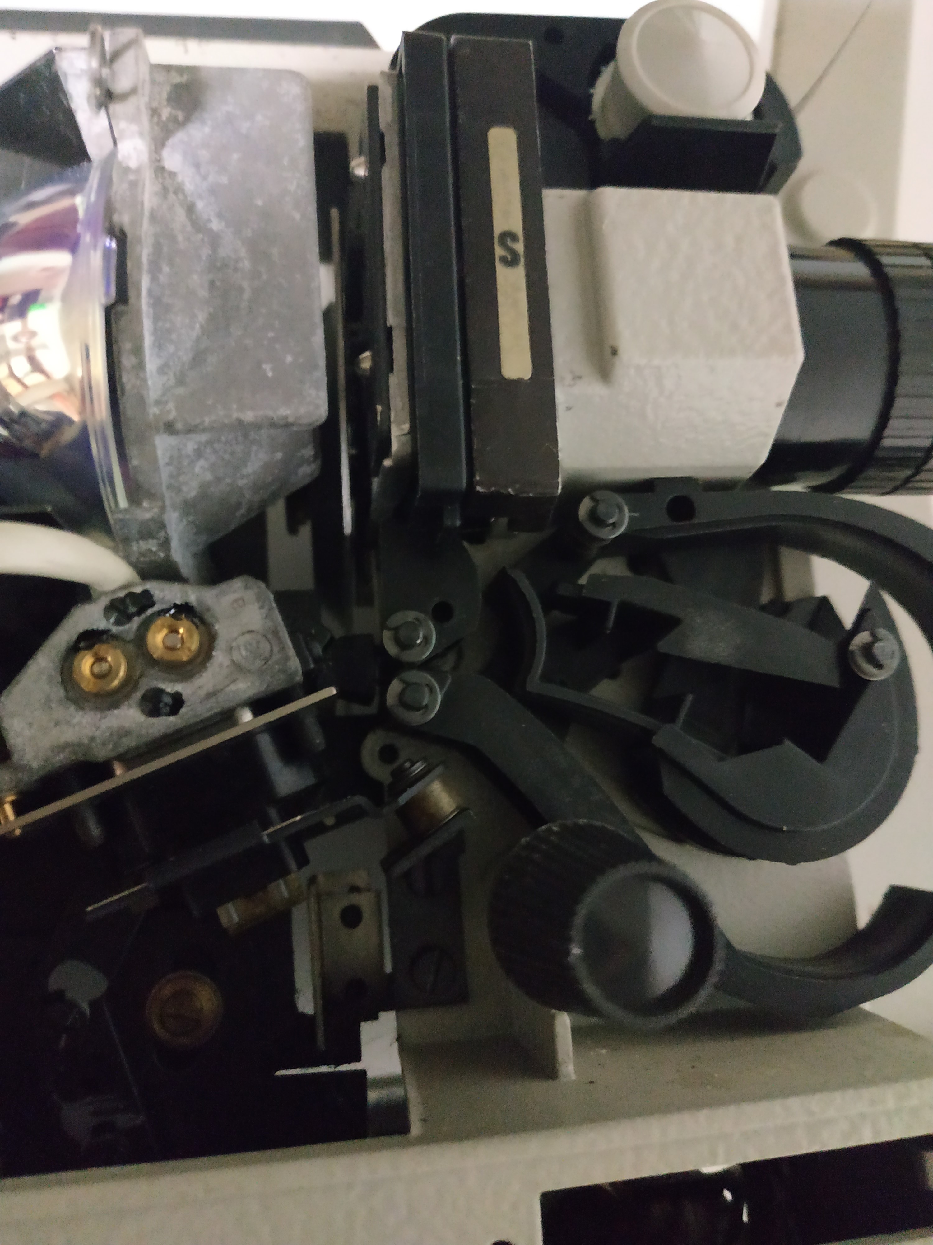

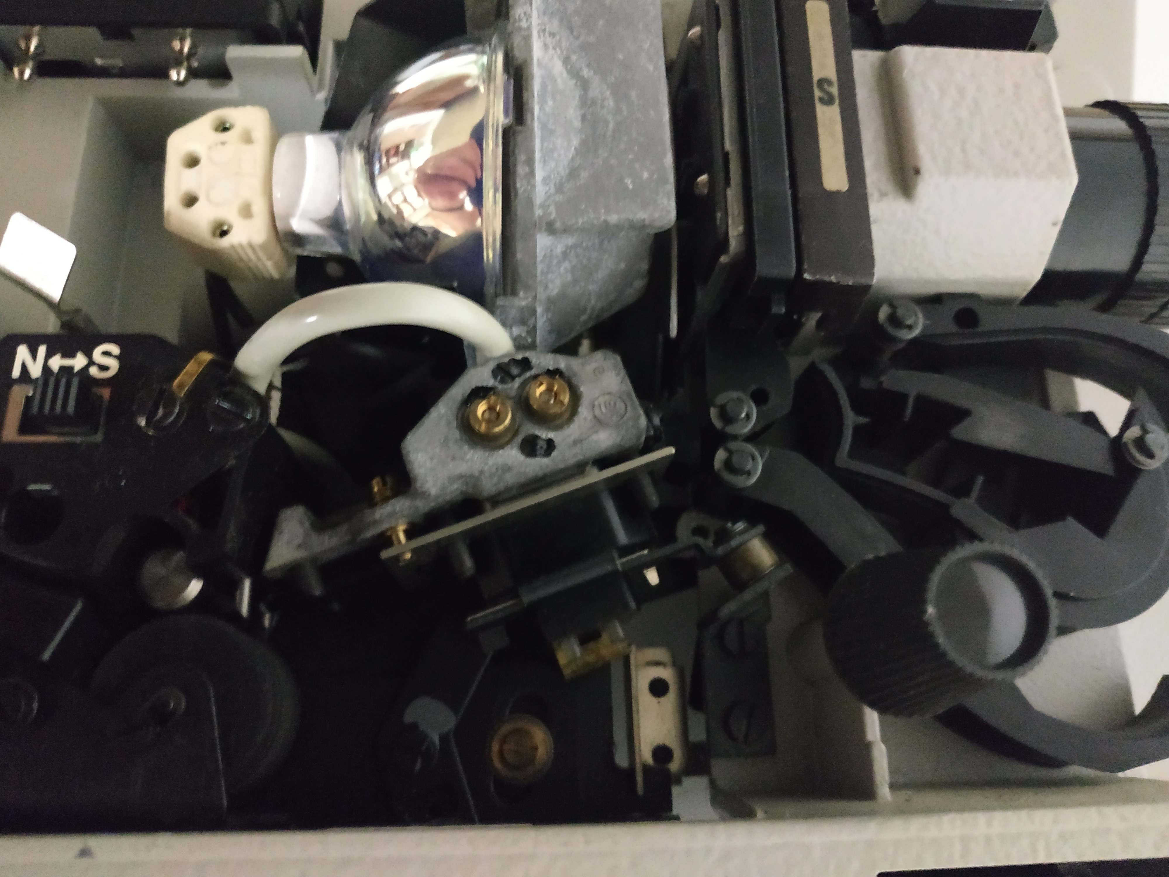

  6. Jacky2203
    86
    +0 / 4 / -0
    J'ai pris encore trois photos ...Si cela peux aider ??? EUMIG LE 15 05 2024 2.jpg EUMIG LE 15 05 2024 3.jpg EUMIG LE 15 05 2024 4.jpg
  7. caraibe
    24 668
    +629 / 2 004 / -90
    ça c'est de la photo :good:
    Oui la photo a du être prise à son minima...elle varie sans arrêt ..

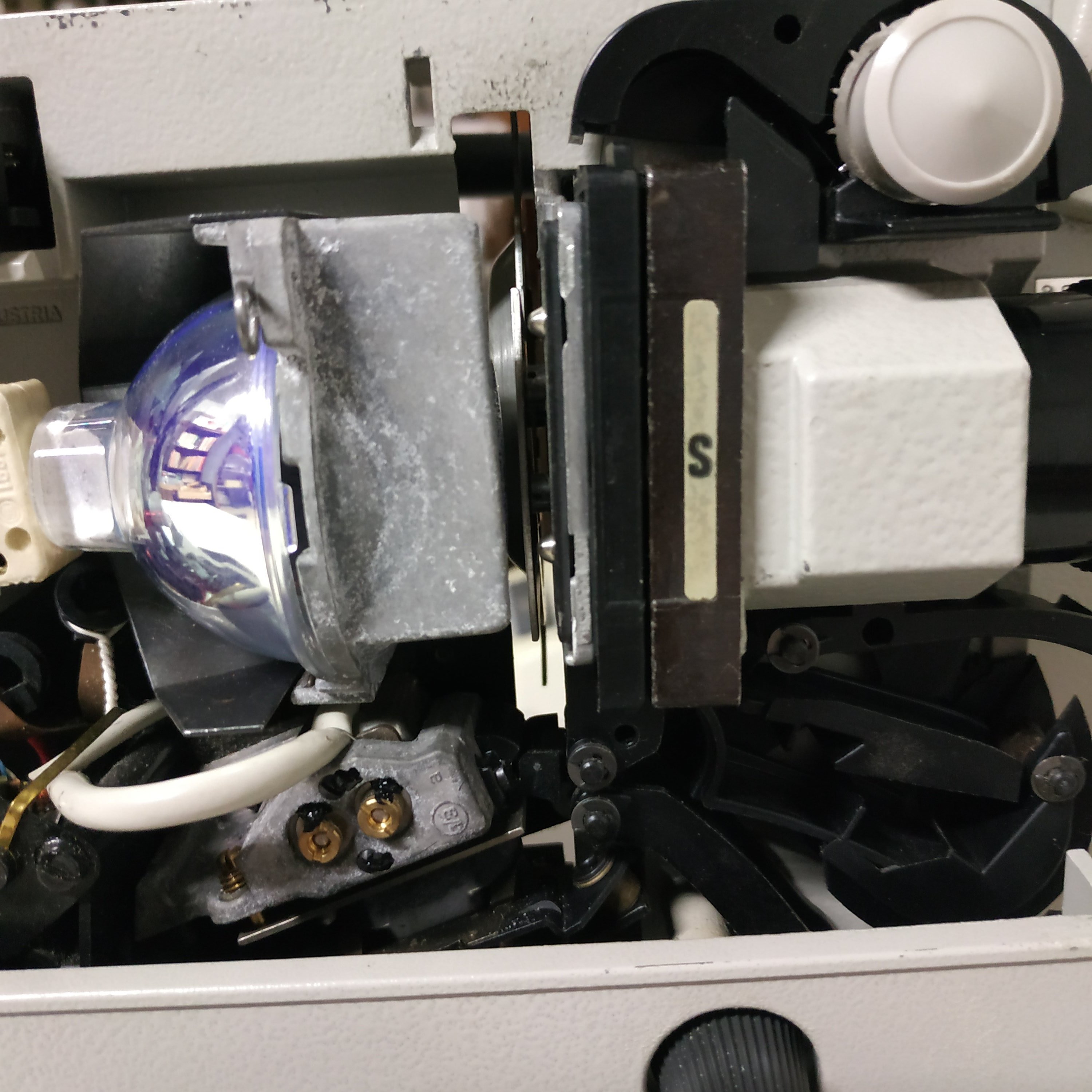

  8. Jacky2203
    86
    +0 / 4 / -0
    Avec la poussiere a l'air libre... EUMIG LE 25 05 2024 5.jpg EUMIG LE 25 05 2024  6.jpg
  9. saint kro
    24 209
    +744 / 4 333 / -92
    Boucle basse résorbée
    Le cheminement est différent pour respecter le décalage de la tête de lecture entre le S8 et le 8.
    La tête de lecture pour le S8 doit être en avance de18 images par rapport à la fenêtre, ce décalage est de 56 images pour le 8 d'où la large boucle extérieure.
    Je pense que c'est la forme de la sortie différente des couloirs qui dirige le film soit vers le bas pour le S8 soit vers l'avant pour le 8.
    En rouge sur l'image, la position du film pour la boucle de sortie

    OK pour la différence de cheminement entre le film super 8 et 8 mm, merci Lucien.

    Il est possible que je me trompe pour le cheminement du S8, mais je n'ai pas le souvenir de l'Eumig non standard pour le son en S8, dans mon esprit, seul le Heurtier P6-24 était hors normes pour la partie son en S8.
    Faudrait comparer les couloirs 8 et S8 au niveau de la sortie du film

    C'est bien ça, je suis allé comparer entre les deux pièces pour les deux formats. Celle du 8 a un grand ergot plat qui renvoie le film vers l'avant. Pas l'autre.
    Donc, tout est normal chez Jacky.

    Merci pour la confirmation, donc le chemin est normal, mais la boucle basse n'est pas bonne, un peu comme si la griffe n'entrainait pas le film et la réserve des deux boucles se retrouve dans la boucle haute.
    Jacky, si manuellement, en faisant coulisser le film, tu augmentes la boucle du bas, cette boucle reste ou se résorbe lors de la projection ?
  15. Jacky2203
    86
    +0 / 4 / -0
    Pour ne pas faire de bêtise. Je mets le point rouge en haut a l'arrêt. J'essaie a la sortie de la fenetre de réduire la boucle du haut en tirant sur la pellicule pour augmenter la boucle du bas et ensuite je fais fonctionner le projo et j'observe ce que deviennent les boucles ???Correct???
