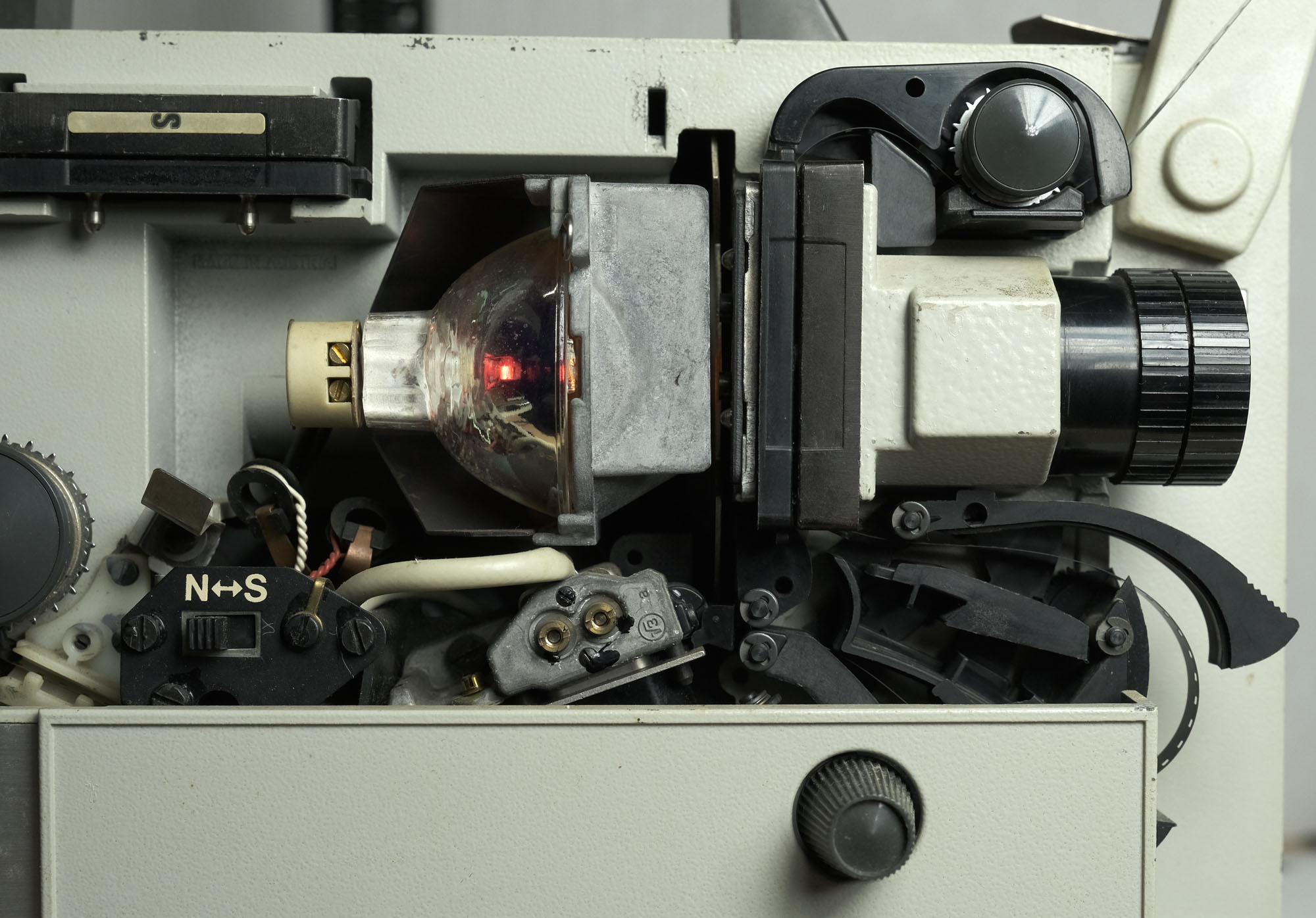

    Je donne les références exactes de l'optique d'origine : Eumig vario - euronet f:1,3 15-30.
    A noter pour des essais avec un film qui ne défile pas (et pour ne pas brûler le film) : lorsque le projecteur est sous tension avec le sélecteur d'avancement (ou de recul) du film à l'arrêt, la lampe s'allume en toute petite puissance et permet de distinguer l'image pour peu que la taille de l'image soit petite et que l'on soit dans l'obscurité.
    Il n'y en a qu'une, forcément, puisque le film est en mono performation.

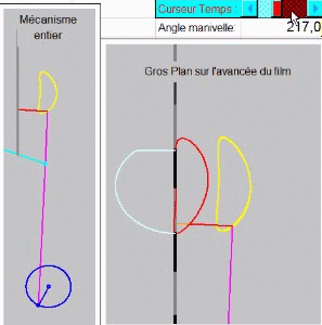

    Animation de l'avancement du film
    Au cas ou Jacky n'a pas regardé le lien de saint Kro la descente du film devant la fenêtre doit se faire très rapidement pendant qu'une pale bloque la lumière
    A BIEN vérifier

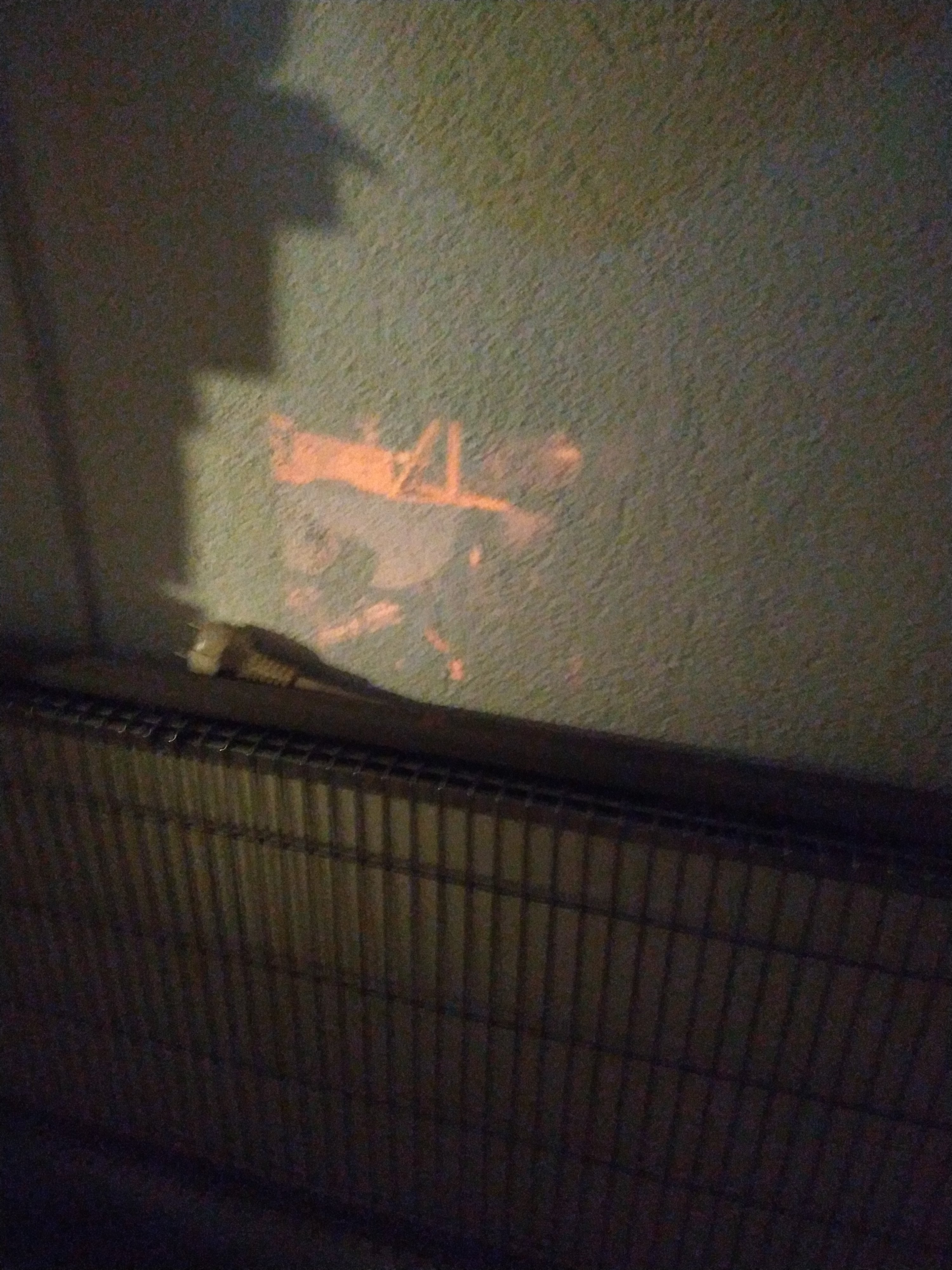

    Caraibe, j'avais bien vu le lien sur le post de Saint kro, mais ayant tapé sur le net " défaut de griffe sur eumig," tu tombes sur un forum" le projectionniste "qui a une image de 2010 qui correspond 100/100 a ma griffe avec le trou en haut d'où mon hypothèse et celle qui répond au post en disant que pour le super 8 il y a deux griffes.... que l'on peux superposer suivant l'écartement d'une image.
    Mais je vais retourner dans le sous sol , faire un essai proche du mur avec la lampe qui chauffe et la lampe a puissance max ....

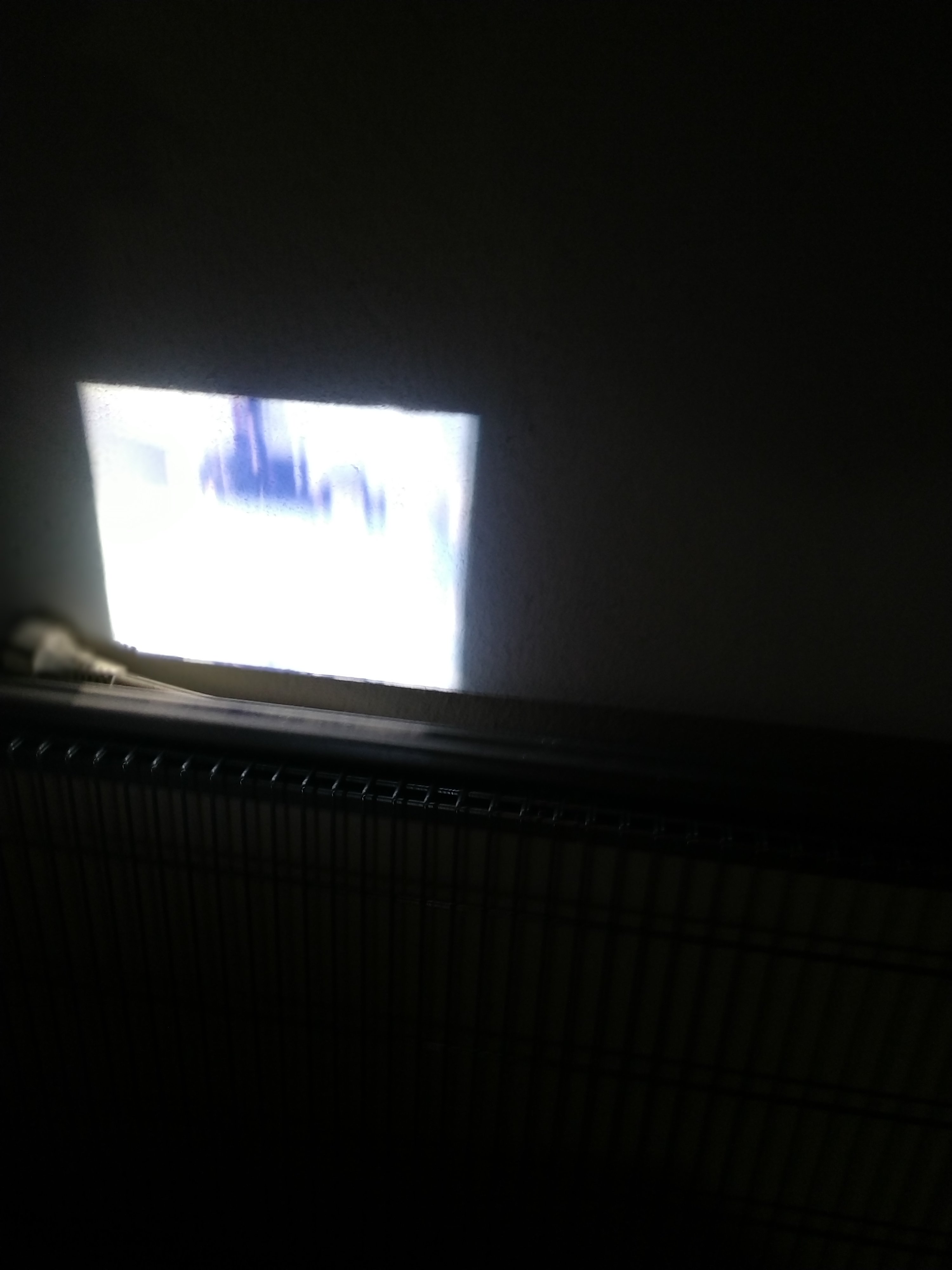

    Avec la lampe en chauffe, je vois les 2/3 d'une photo et 1/3 de la suivante....mais je distingue tout eumig le 14 05 2024 1.jpg
    Avec la lampe a puissance max et en deroulant le film pas possible de distinguer une image...

    Pour le 1/3 2/3 faut jouer sur le bouton de cadrage.
    On voit très bien les limites du cadre, il faudrait le noir complet.
    En plus, vouloir faire le point sur du crépi, c'est pas gagné :D
    Prends un drap, une feuille de papier ou assemble 4 feuilles A4 pour avoir une surface un peu plus grande.
    Là, le projo est à quelle distance du mur ?
    Pour la photo 2, celle qui est flou, les boucles avant et après couloir sont bonnes, il n'y en aurait pas une qui se serait résorbée ?

    Le projo est a 70 cm du mur, j'arrive a bien voir les images en tournant manuellement le bouton arriere et la lampe en chauffe et en jouant sur l'objectif, une fois ce reglage obtenu, des que j'active le mouvement impossible de visionner une image

    La photo du haut il m'est impossible de voir ou même deviner ce que ça représente :cry2:
    entre le fait que c'est projeté sur un crépi et que ta photo est floue
    Tu prends les photos avec quoi?
    Mais tu laisses pleine lampe sur une image arrêtée ??
