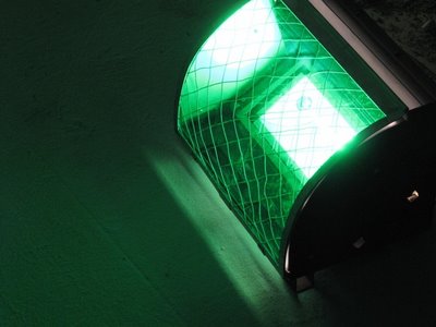

    Je souhaiterais avoir un avis sur les projecteurs cycliodes vendus dans les boutiques d'éclairages scéniques.
    En effet, je me demande quelle est la différence entre les cycliodes de théâtre et les cycliodes utilisés sur les plateaux de tournage, la différence de prix étant significative.

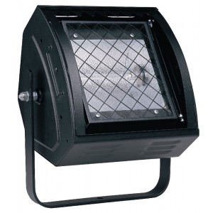

    Le projecteur utilisé sur ce court métrage : Chroniques d'un chef opérateur: RED One / Green Screen semble être le même que celui vendu sur ce site : Empire Sono - SCENE 500 ASYMETRIQUE
    D'avance, merci pour vos réponses :rolleyes:
    A gauche : cycliode utilisé sur le tournage. A droite : cycliode de scène.

    C'est le même projecteur qui peut servir en vidéo ou au théâtre pour éclairer un cyclorama (cyclo).
    Ces projecteurs utilisent des ampoules avec une T°c de 3200K.
    Après c'est une question de marques et de modèles, puissance, ouverture, recul nécessaire , ect ...
    Sur ton lien ils parlent de cycliode asymétrique, mais la photo montre une cycliode symétrique !:push:
    Les cycliodes asymétriques ont une lampe vraiment décalée par rapport au centre, et le réflecteur est différent pour uniformiser l'éclairage du haut vers le bas ou du bas vers le haut sans créer de point chaud.
    Rolland:jap:

    et quand c'est placé au sol ça s'appelle en argot de métier un "bain de pied" ;-)
