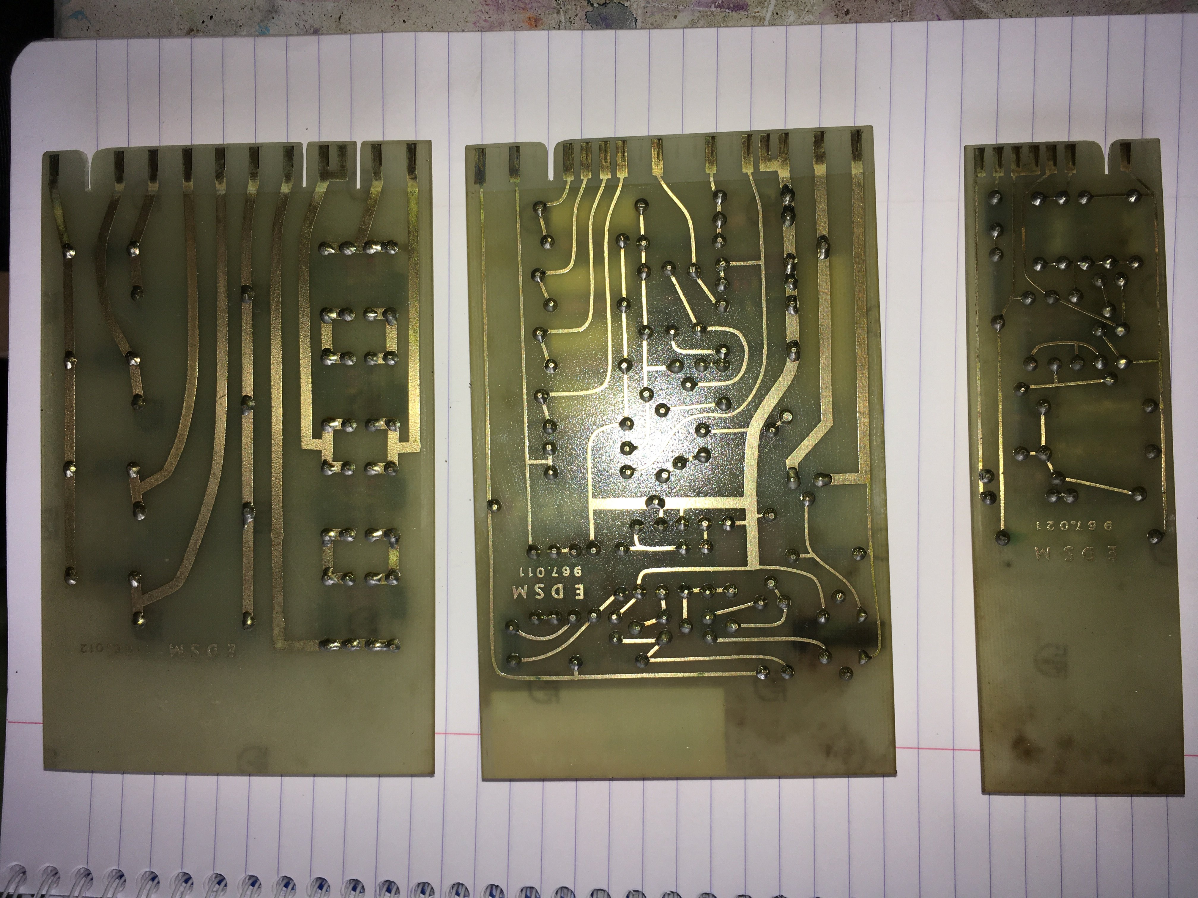

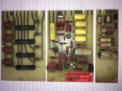

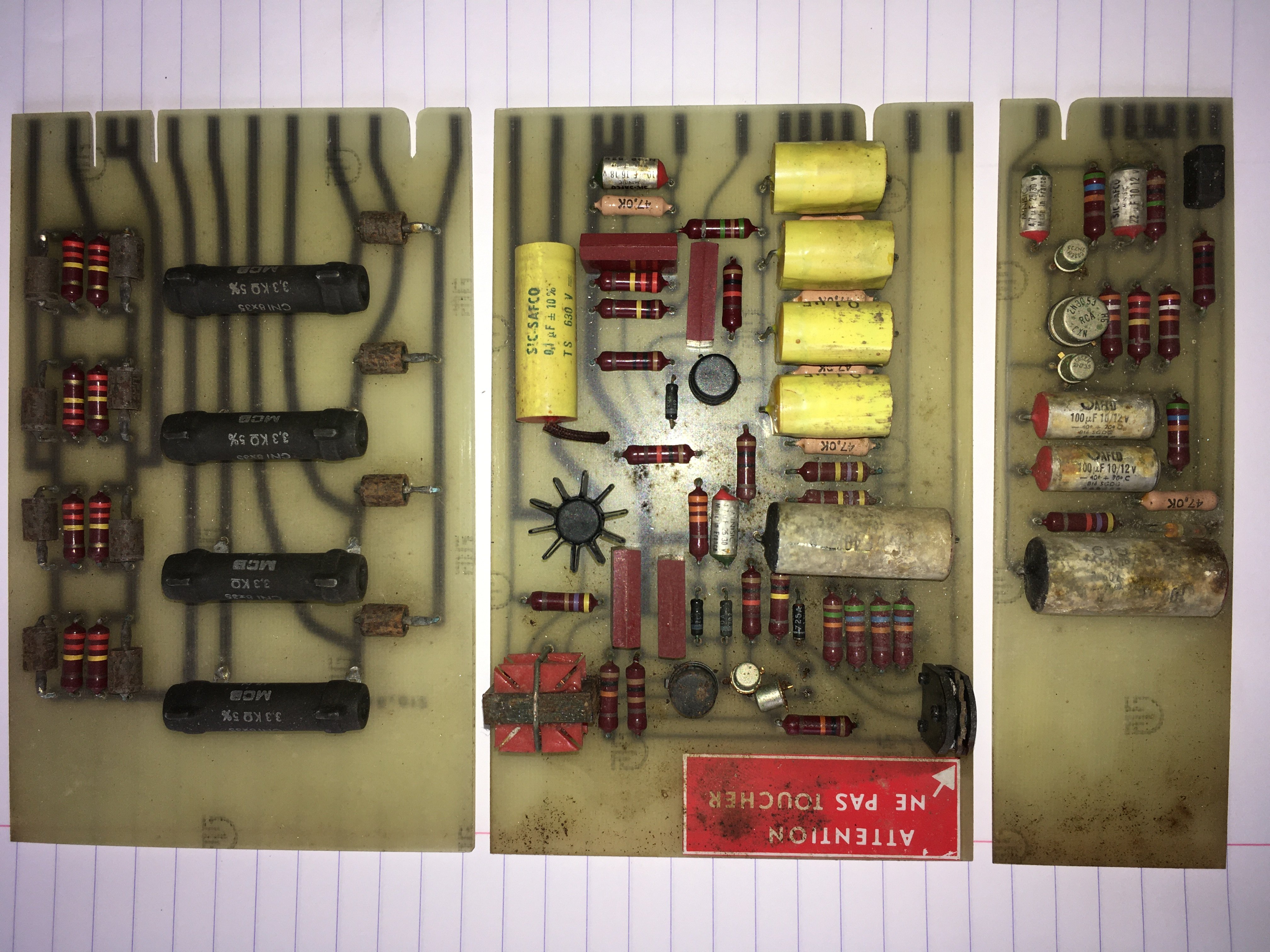

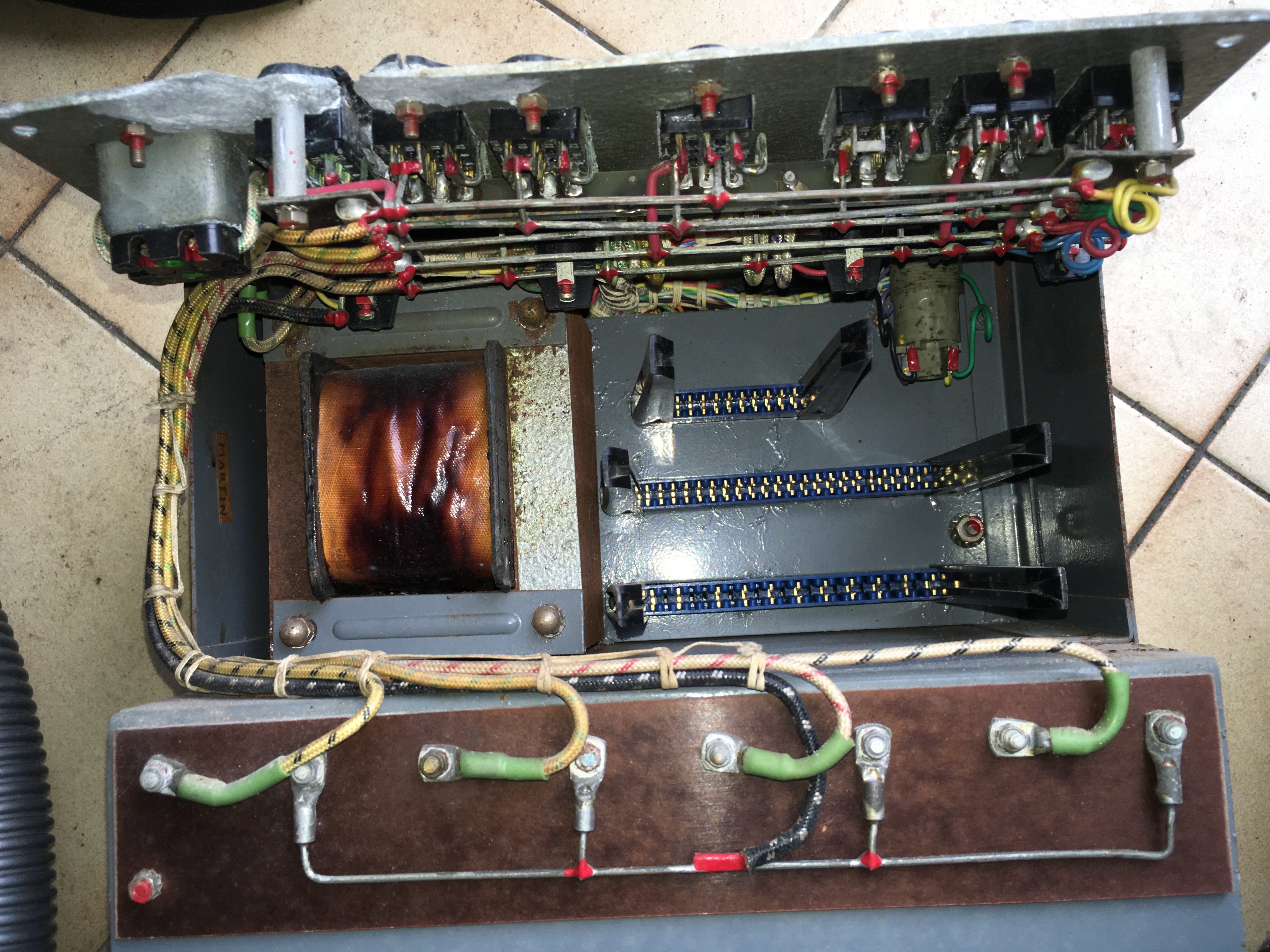

    Générateur ouvert, j’ai retiré les 4 tiroirs, retiré trois plaques de circuits imprimés de leur emplacement et j’ai noté tout les composants. Tout aspiré..quelques composants sont rompus. J’ai retrouvé un file qui se branche dessus...Donc plusieurs questions. Est ce mission impossible de remettre en état, est ce que ça vaut le coup de se lancer dans ce genre de recherche en composant de remplacement, est ce encore trouvable/possible? J’ai noté que dans tous les cas l’entreprise est dangereuse mais je serai toujours extrêmement prudent en procédant progressivement et oar étape. Dans le cas ou je m’arrêtais ici dans la rénovation , qu’est ce que je ferais de ce générateur, ça me parait dommage il pourrait m’être très utile, je vais quand même pas le mettre à la déchèterie..je vais prendre tout le temps qu’il faudra à la réflexion, merci pour tout vos précieux conseils sur ce super forum!...

    Au positif il y a de la place pour le fer à souder, composants traditionnels facilement identifiables.
    Au négatif pas de schéma ni de valeurs de réglage. Certains composants sont peut-être "constructeur" et plus disponibles. La remise en état risque de coûter cher et on ne sait pas si les tubes à éclat sont encore bons. Repasser les Cremer en incandescence coûterait moins cher et ces projecteurs font une très belle lumière.

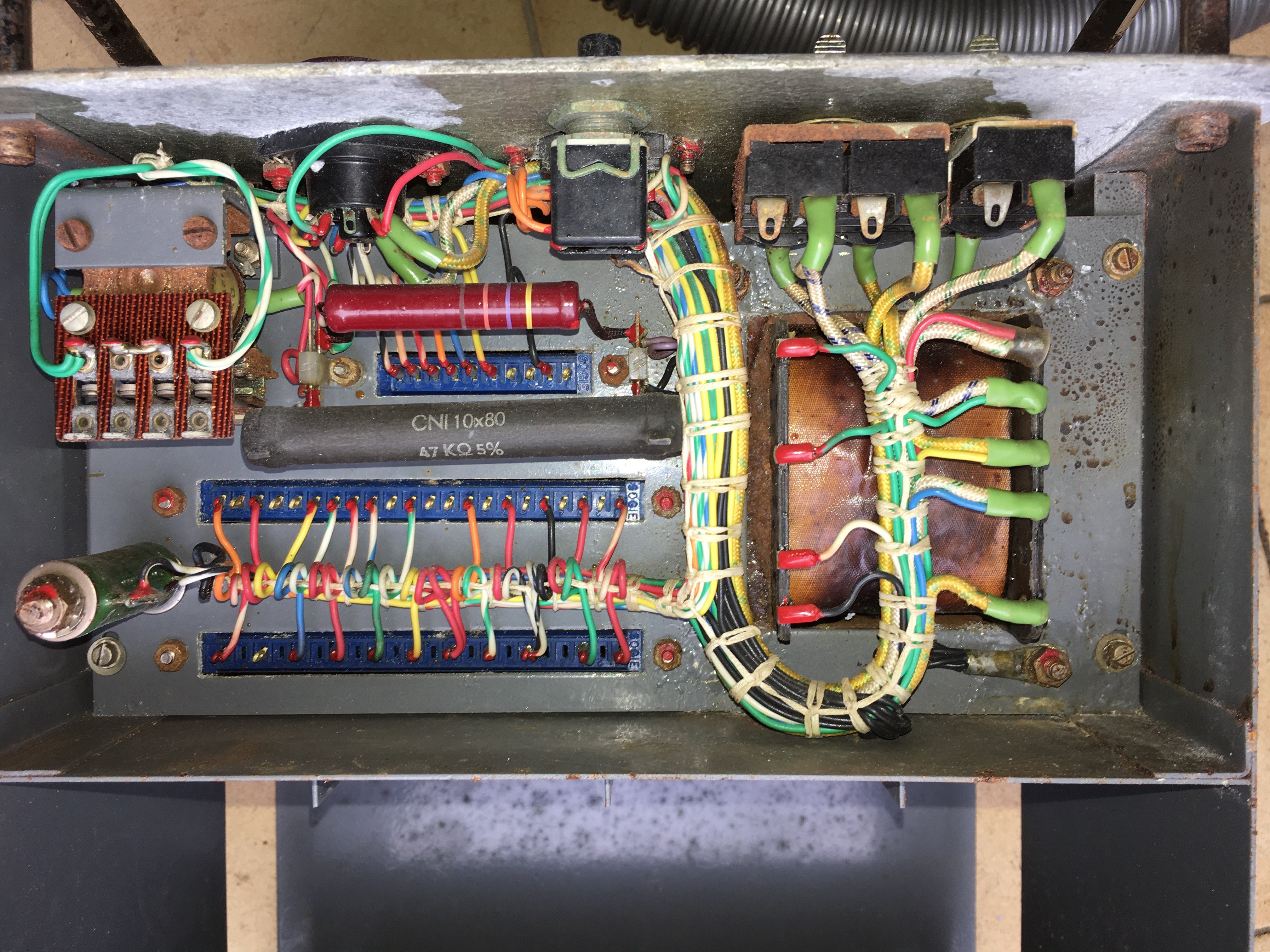

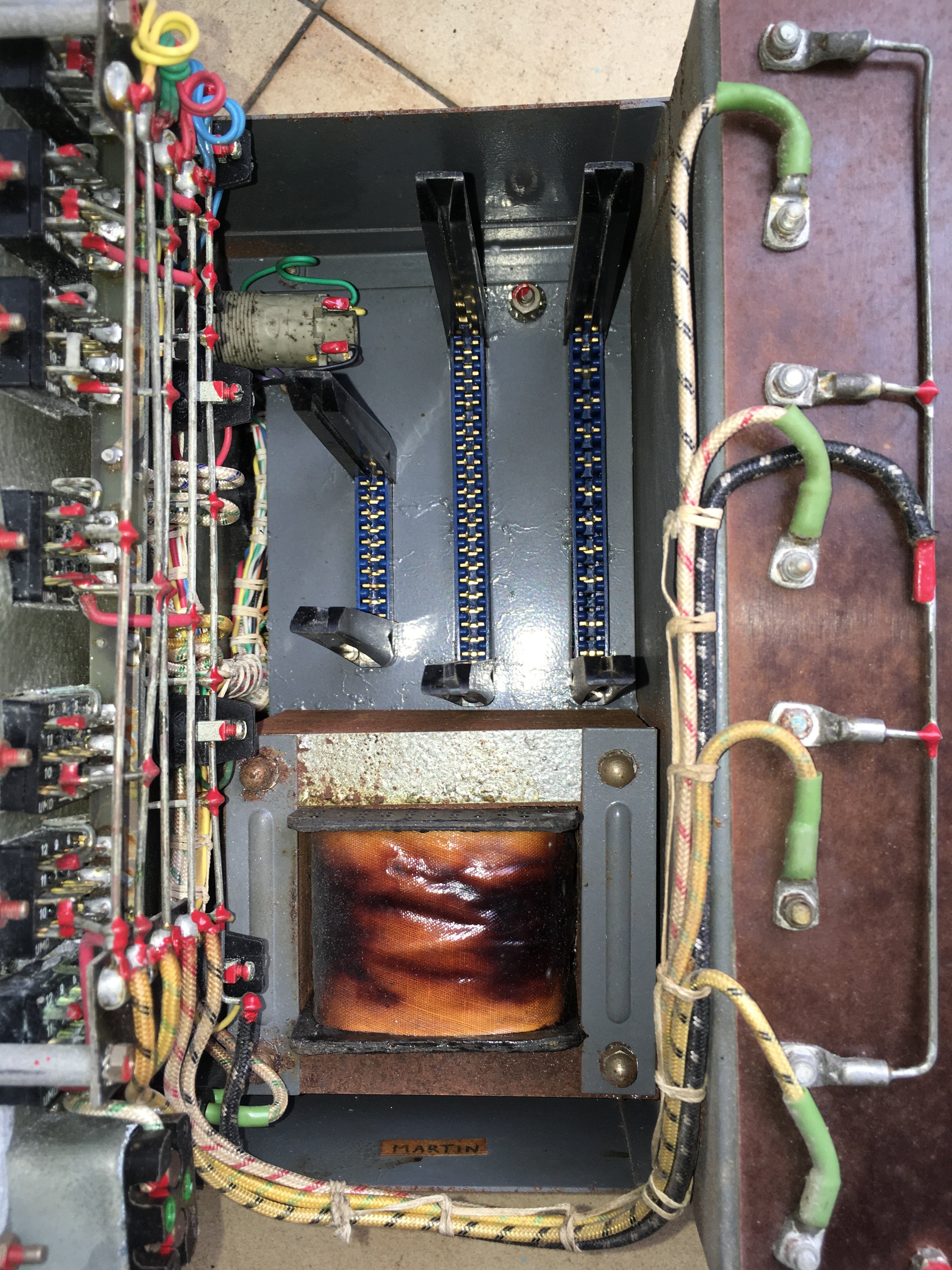

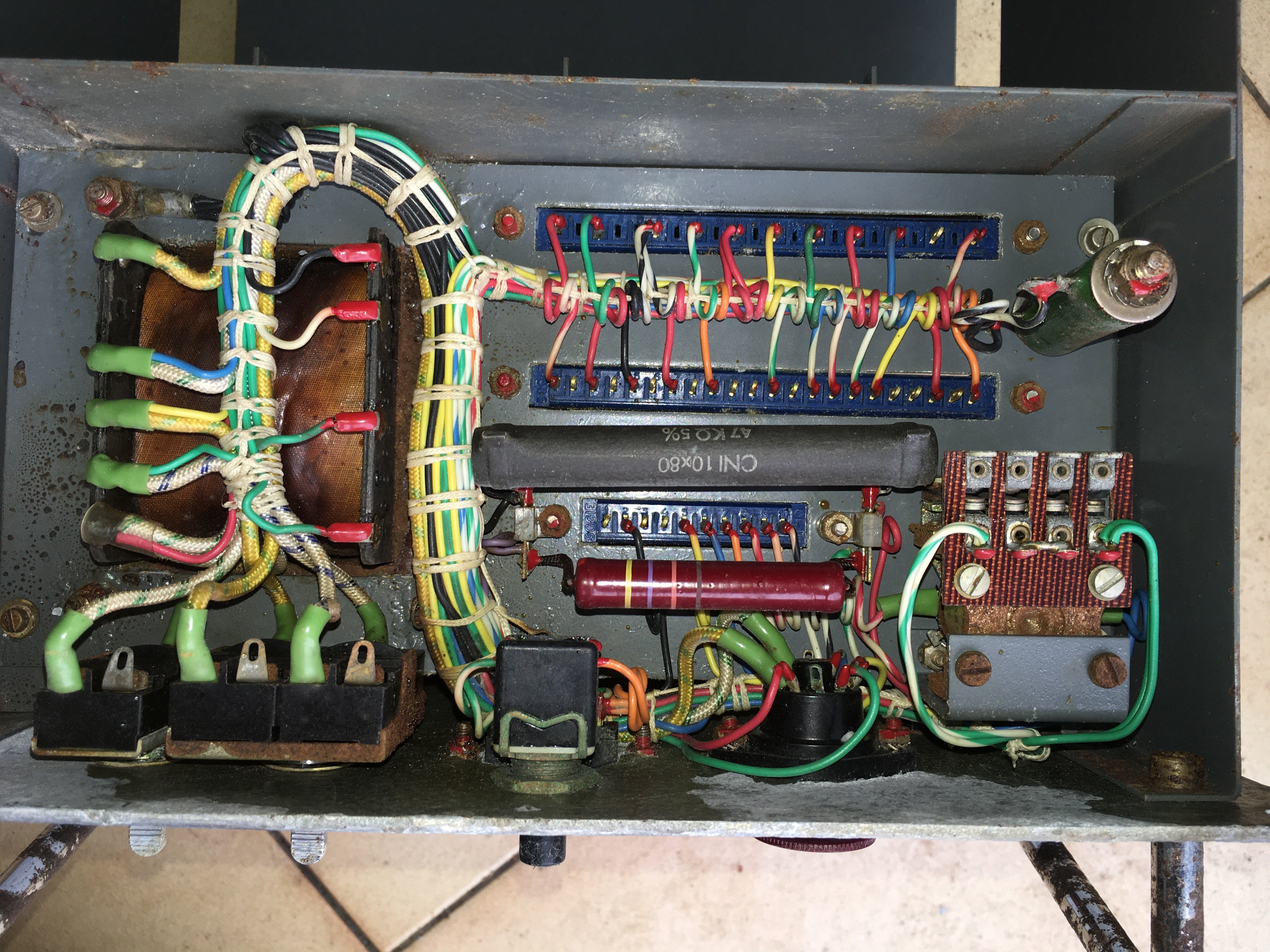

    Le toron à la ficelle c'est de l'art! Le transfo semble avoir pris un coup de chaud.Les condos sont à changer. Pièce de musée.
    Modernisation des Cremer pour de la déco ou de l'éclairage.

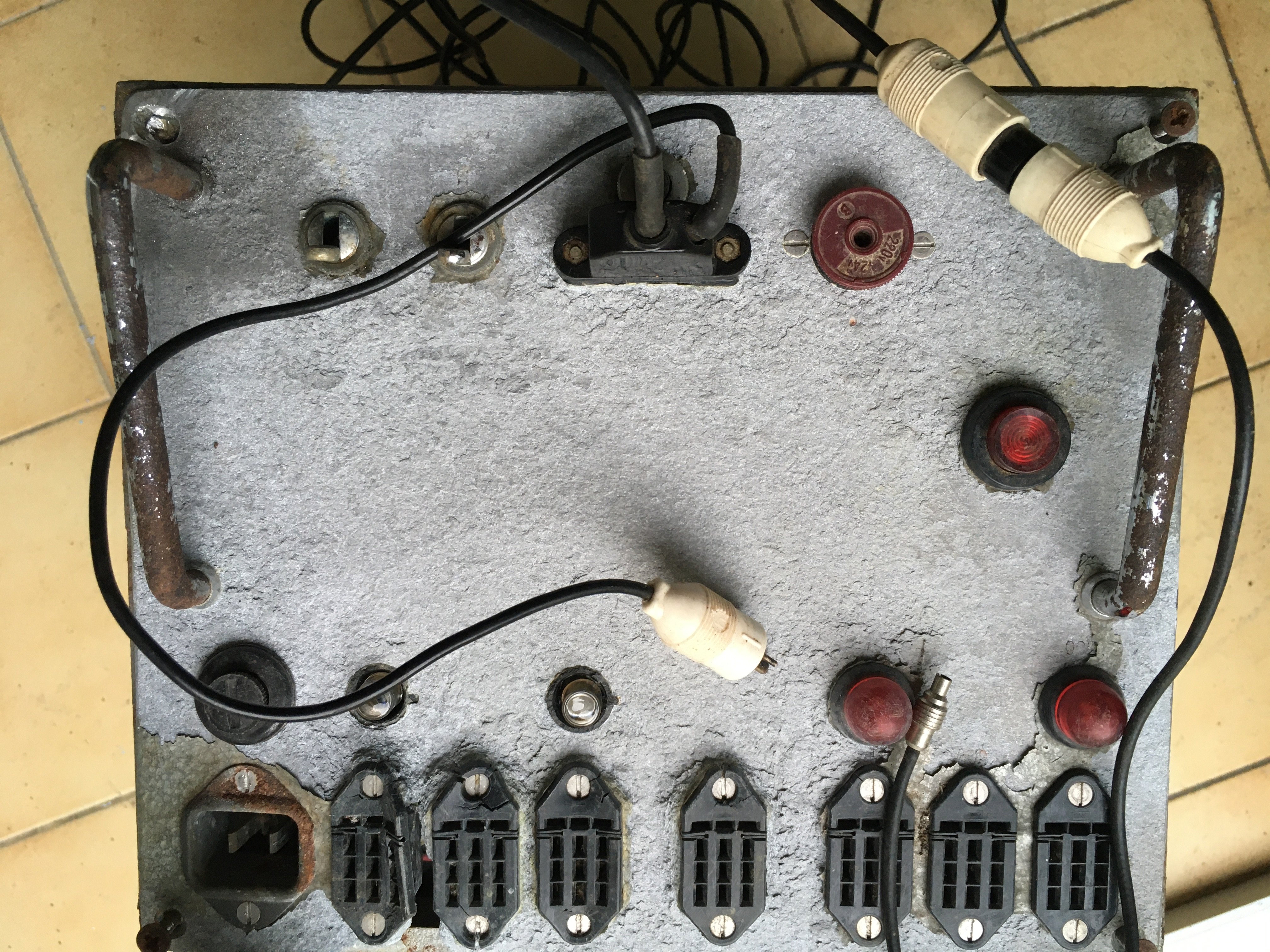

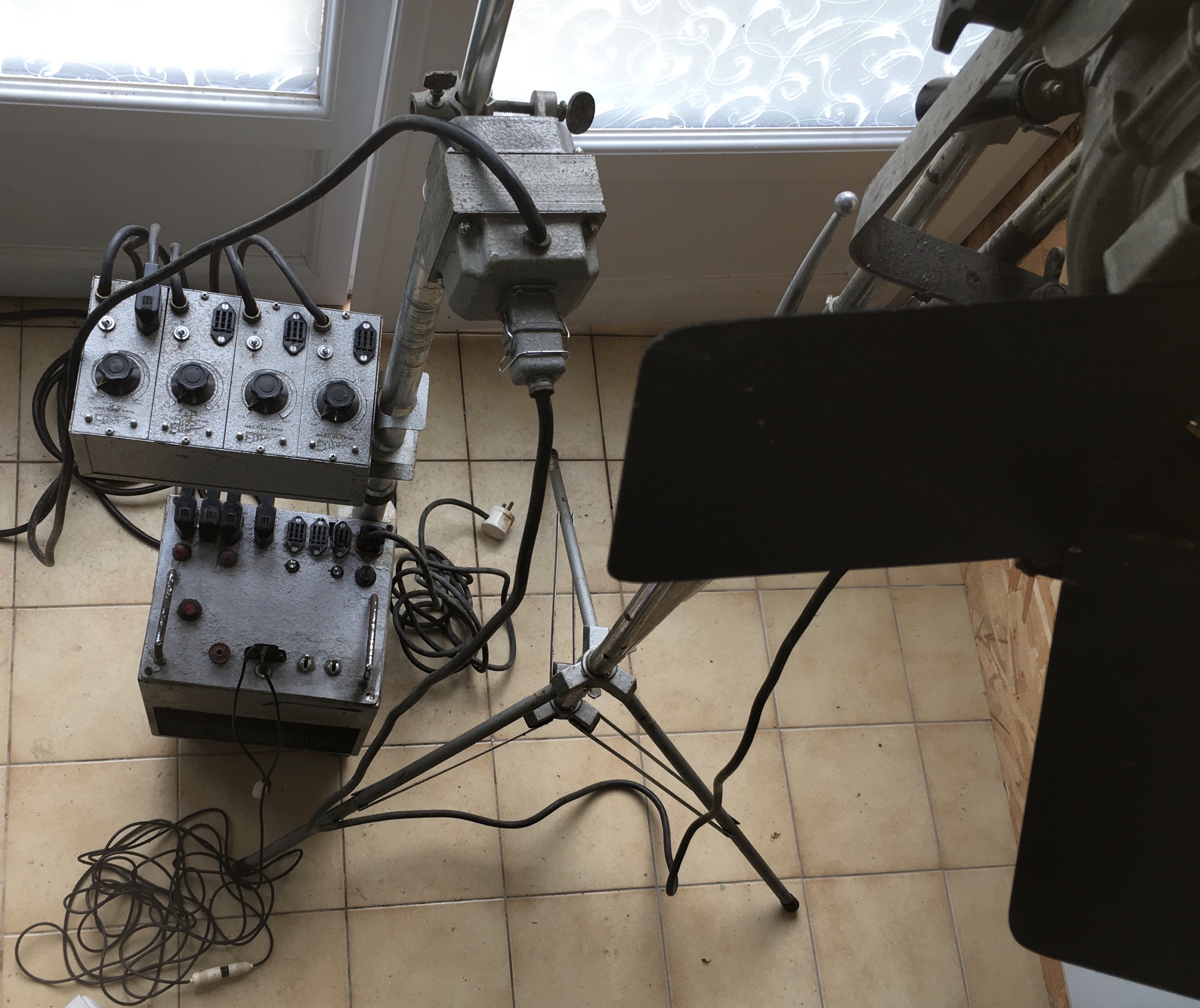

    Voici une vue d’ensemble, avec un cremer branché sur le vario flash. Les 4 sorties du varioflash sont donc branché sur les 4 premières prises 12 broches du générateur, mais alors..à quoi servent les trois dernières prises 12 broches qui restent libres sur le générateur ? Pour brancher trois cremer sans passer par le vario flash? Quel intérêt?...
  9. homero
    +1,186 / 6,530 / -20
    16,500
    821
    29,006
    C'est pour brancher d'autres torches ... Le vario ne sert que si l'on veut moduler les sources en intensité lumineuse les unes par rapport aux autres. Sans passer par le vario c'est du plein pot, par exemple pour éclairer des immeubles, de grands espaces, les prises sur vario c'est plus pour du portrait (Cremer) etc ...
