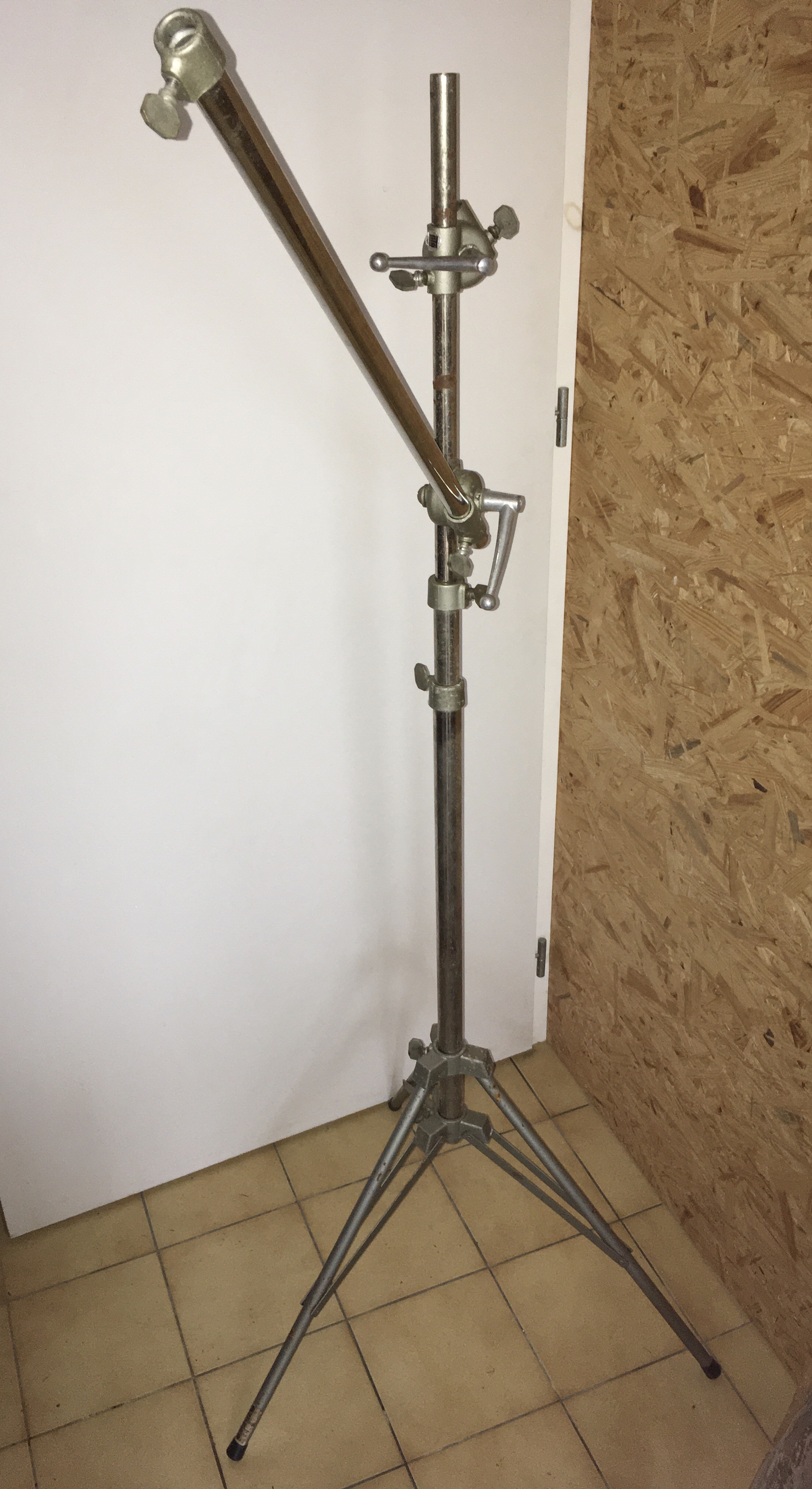

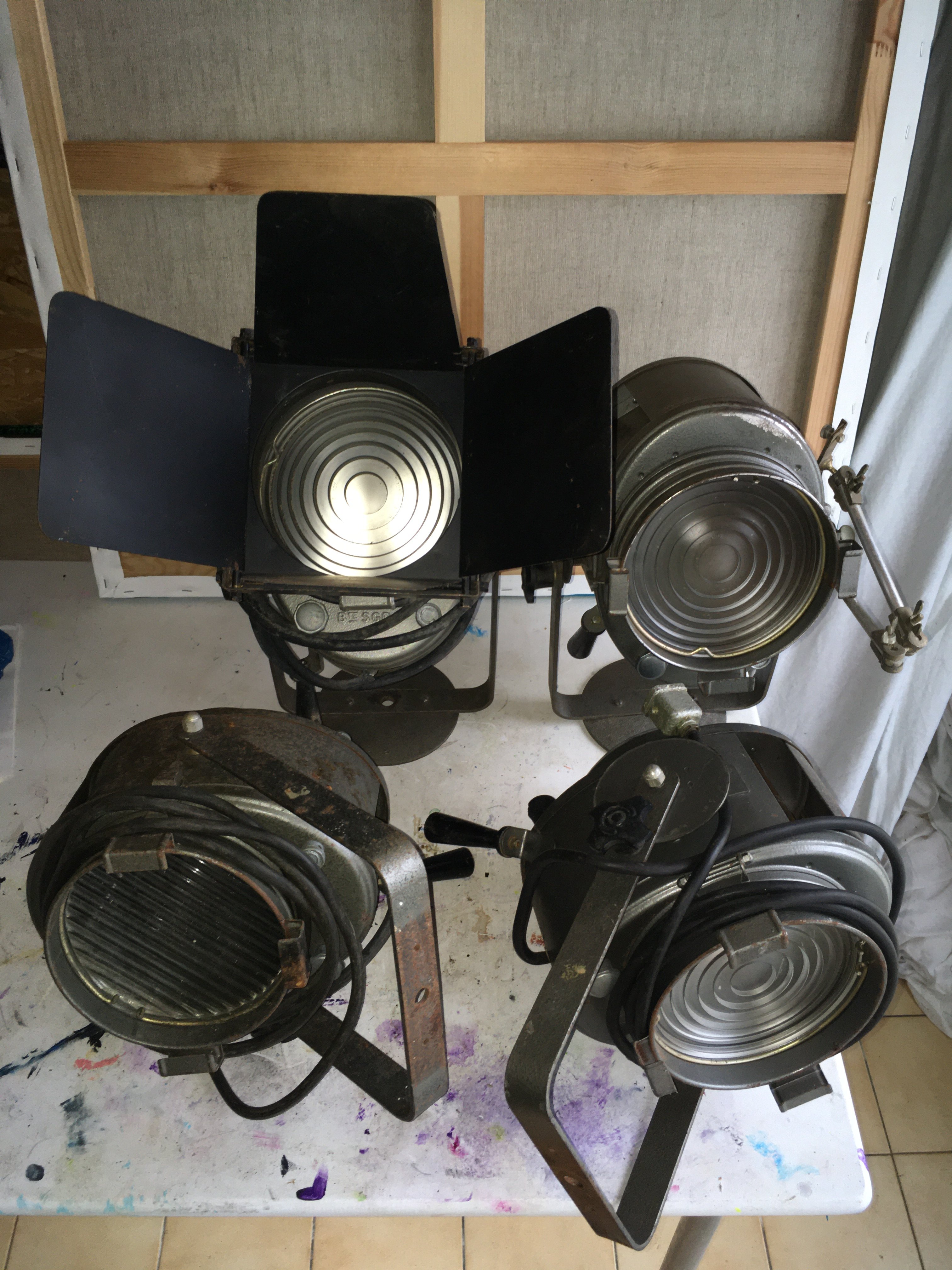

    Il faut que je trouve un accord avec ma famille car les partages en héritage sont mal fait, pour le moment c’est attribué à un autre qui veut rien entendre..en attendant je vous envoie une photo des 4 Cremers, j’ai pu récupérer le 4è. Il y en a qu’un qui a un souci avec son chariot bloqué..et j’ai un pied magnifique ou je peux lire « pied Lita 4452 »
  6. Edredonaz
    +1 / 0 / -0
    26
    Bien sûr, je ne me risquerai pas à brancher pour le moment...voici le pied..

    Il y a deux molettes pour régler le chariot d’avant en arrière, à quoi sert la petite? Pour bloquer? Avec quoi nettoyer l’intérieur des bol réflecteurs? Désolé j’ai 45 ans mais je n’y connais pas encore grand chose dans le domaine...

    En général, il y a une molette qui fait tourner un axe avec un pas de vis intégré et qui déplace le chariot. L'autre est une barre lisse qui traverse le projecteur de part en part. La seconde "molette" n'est pas une molette, mais simplement un embout maintenant la barre lisse en place.

    Le pied Lita ... encore une marque ancienne ... possède un embout femelle, donc il devrait recevoir embout mâle-mâle diamètre 16 mm ou une tourelle mâle.. Les Cremer ont l'air en bon état, deux n'ont pas la semelle ronde qui leur permet de s'assoir sur la tourelle, cela dit on peut s'en passer en vissant la lyre directement sur une tourelle...
    Pour le nettoyage, un pistolet pour compresseur, un pinceau et comme dit plus haut WD40 pour la mécanique, Ajax vitres pour lentilles et miroirs.

    Super je me posais justement la question comment les fixer sur ce pied..je devrais trouver ça sur ebay probablement..

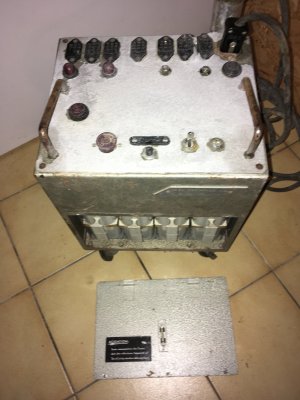

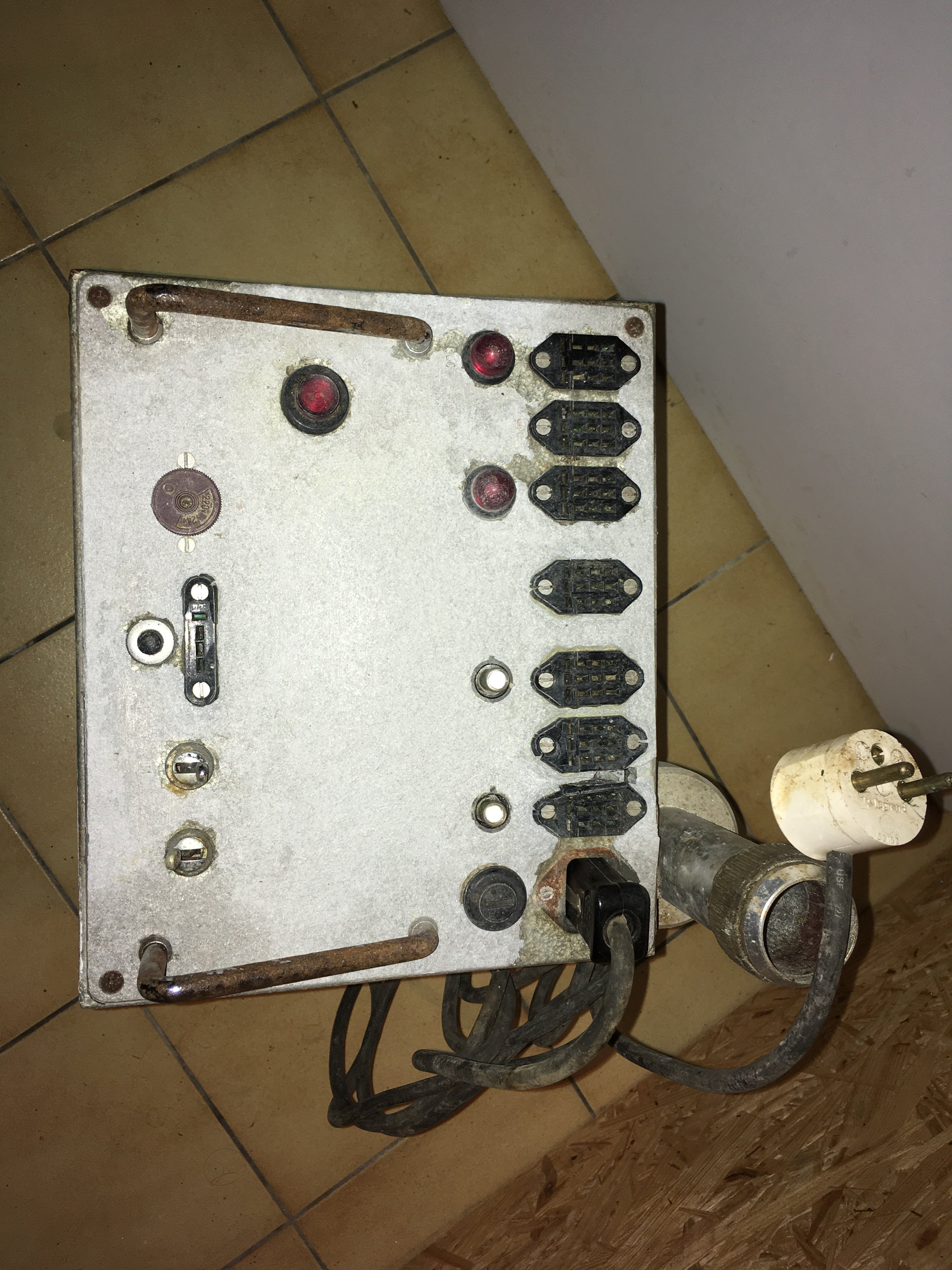

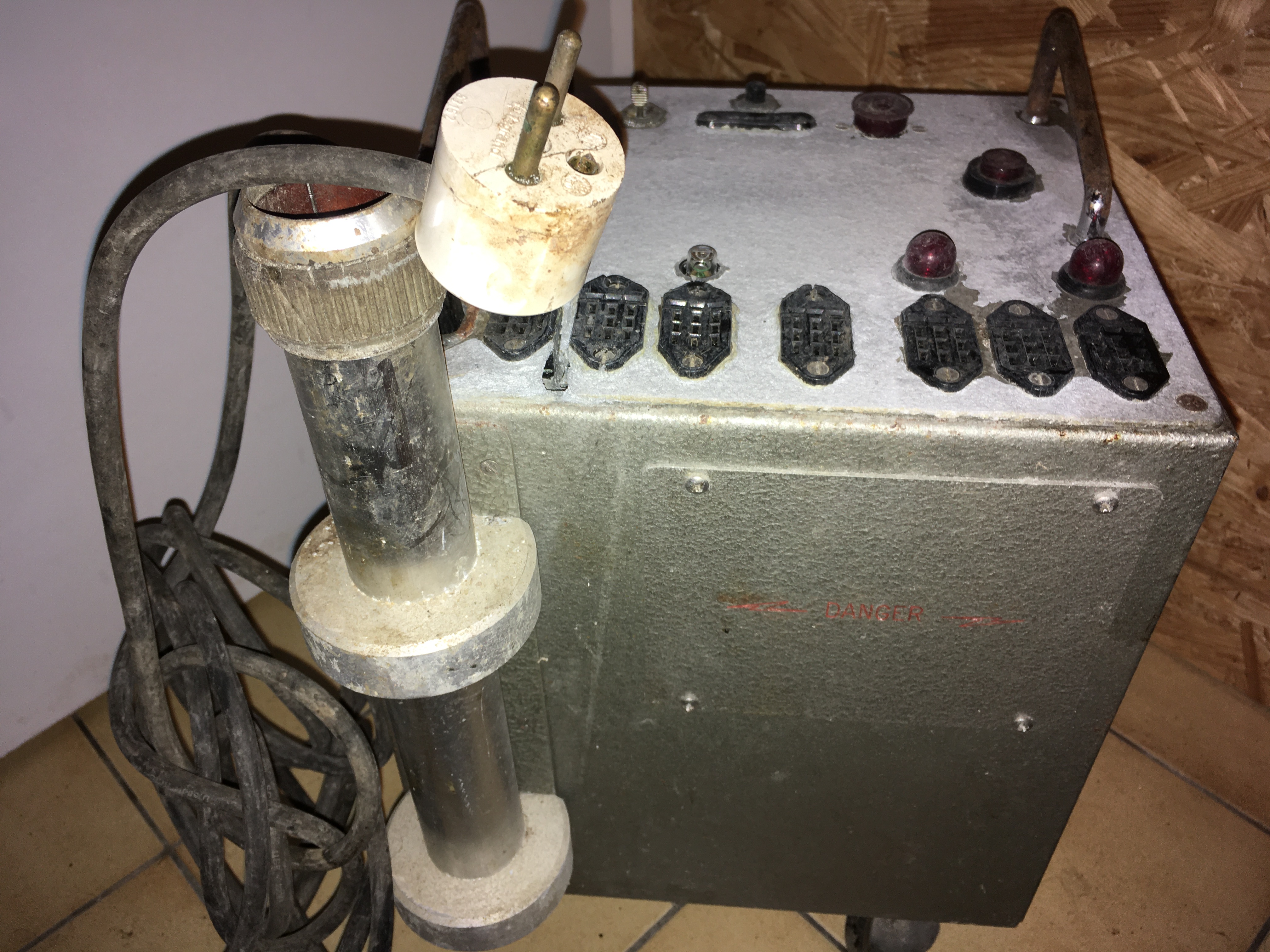

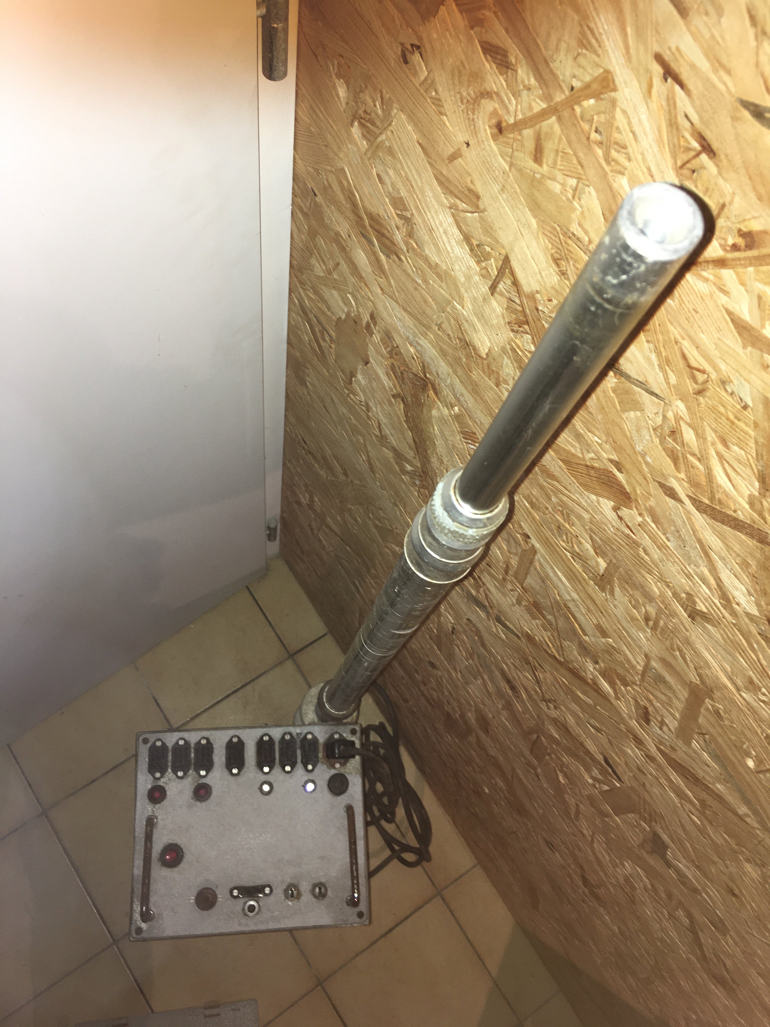

    De retour avec le générateur dépoussiéré en gros pour le moment. Impossible pour le moment d’ouvrir le couvercle avec ses boutons, les 4 vis d’angle sont oxydées. Sur le côté on peut lire le model EDSM type 1200 T-F numéro 2376.

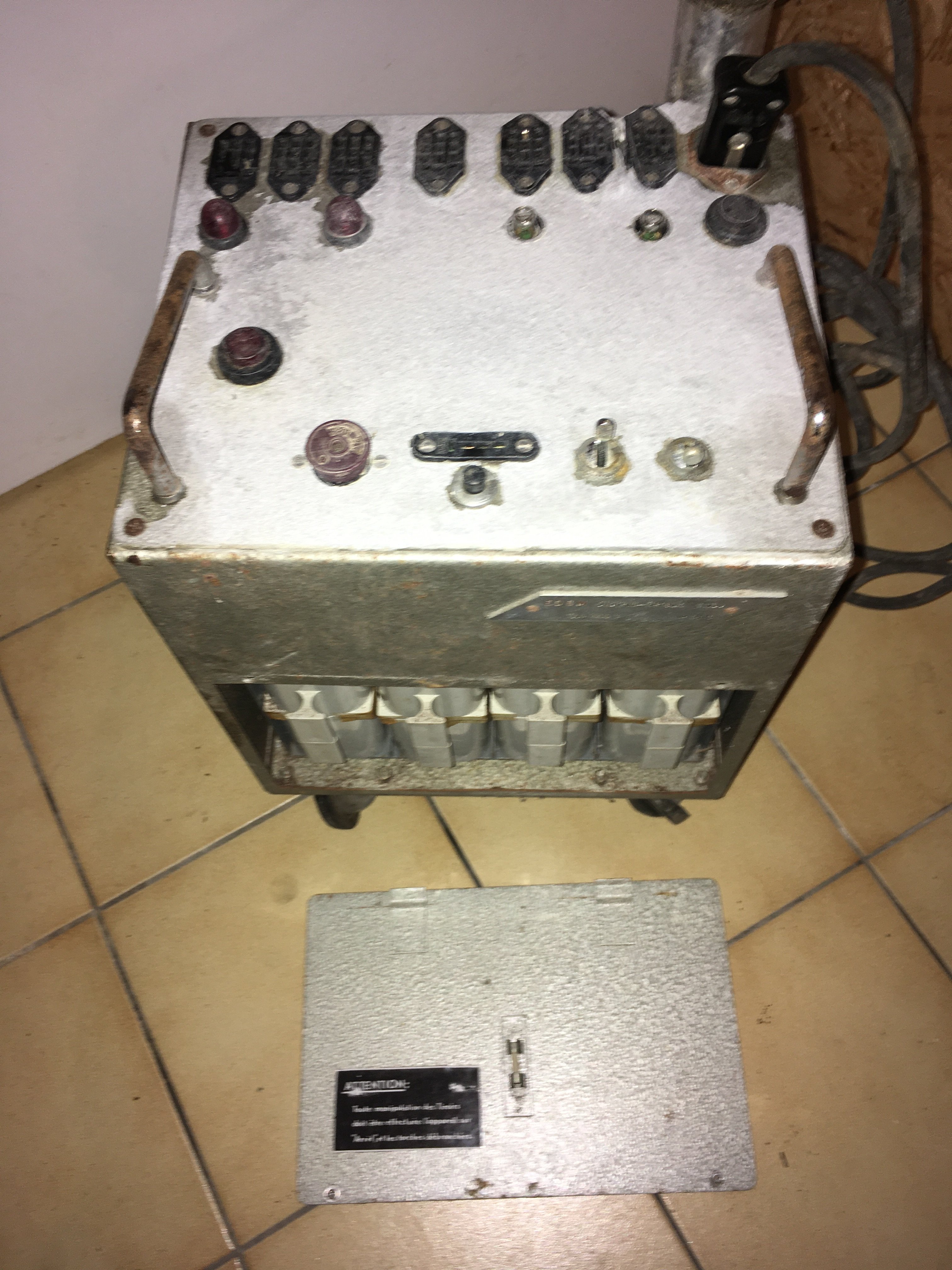

  14. Edredonaz
    +1 / 0 / -0
    26

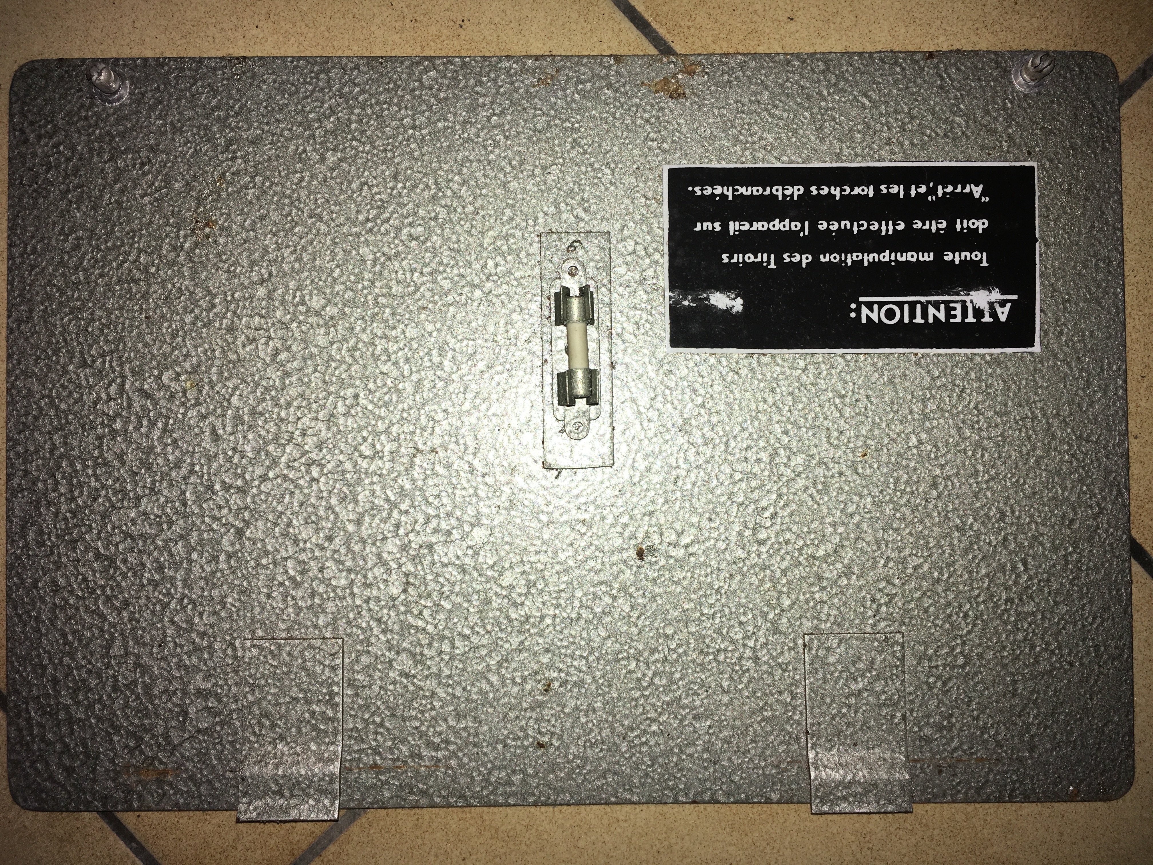

    Débrancher..?
      4 Mo
      170
  15. giroudf
    +890 / 4 046 / -39
    ca c'est le fusible de reserve.
