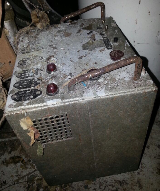

    Surprise!! J’ai retrouvé le générateur au fond du grenier! Incroyable mais c’est en piteux état, impossible pour le moment de lire quoiquecesoit je ne sais pas encore le modèle..du coup ça remet à plat les questionnement, pour déco ou remise en marche..
