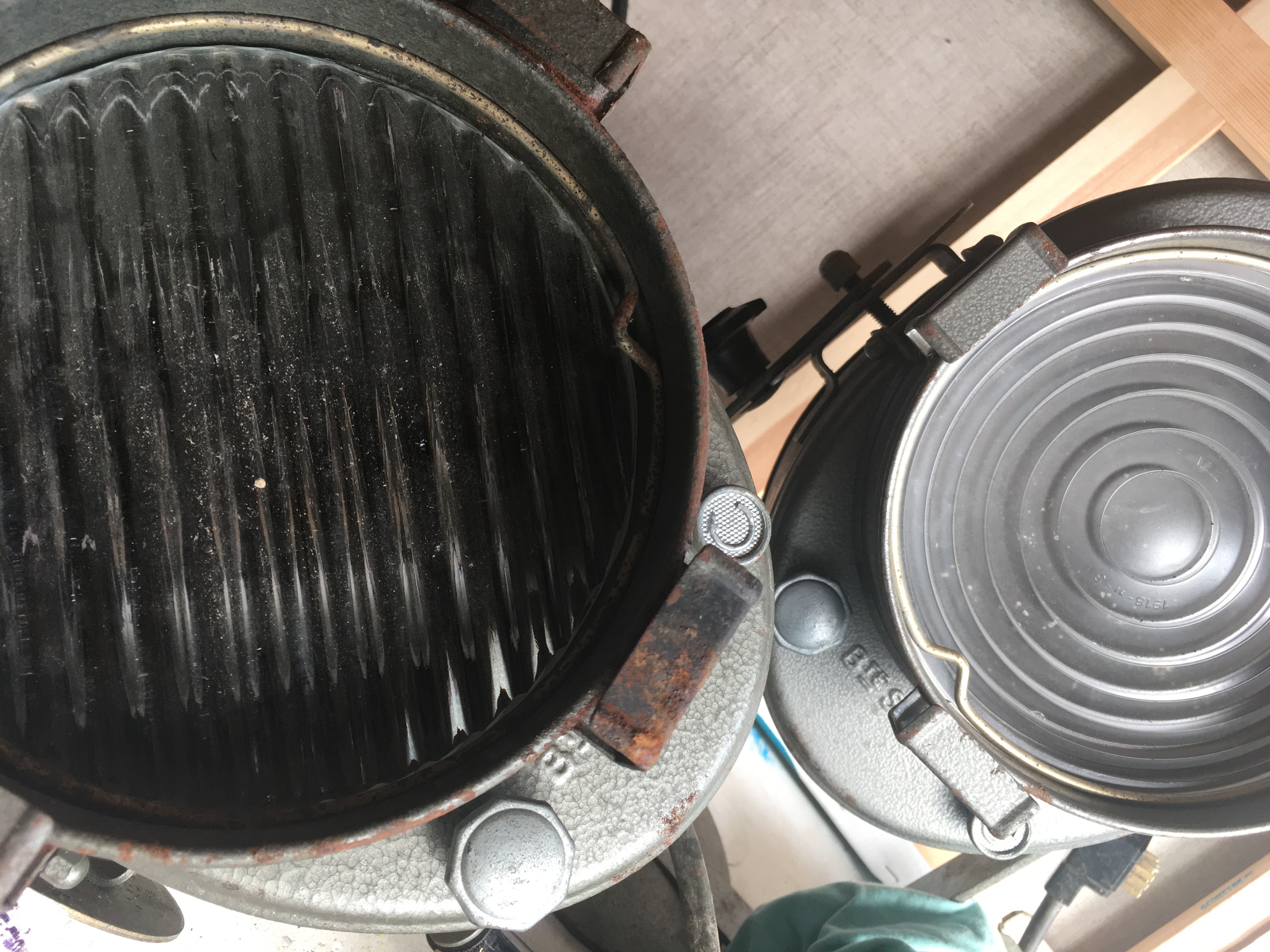

    Le HMI trop cher pour de la repro à moins de très grandes surfaces, c'est plus pour les décors, contrebalancer le jour. Les panneaux LED, peu encombrants, consomment et chauffent peu, pas cher en chinois. Vos Cremer sont équipés de lentilles Fresnel claires, martelées ou satinées ou de plans convexes, dans tous les cas la lumière n'est pas assez étale pour couvrir une grande surface, même remontés en incandescence. Pas de regrets. Par contre ça peut intéresser des décorateurs ou collectionneurs.

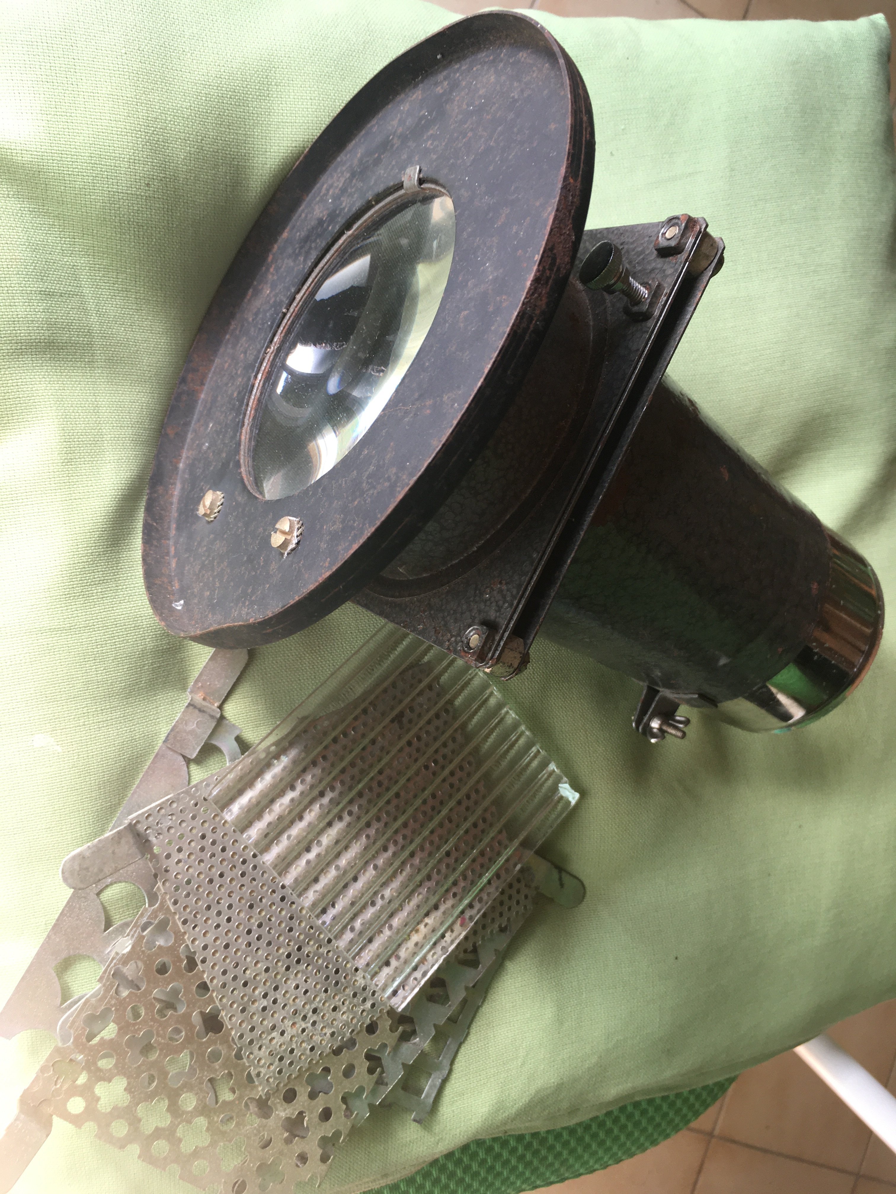

    Je pensais utiliser 4 projecteurs cremer pour les grandes œuvres..En effet j’ai deux Fresnel différentes...et un nez (episcope?) , je ne sais pas son utilité, il y a des grilles avec, on peut projeter des diapo avec ça?
