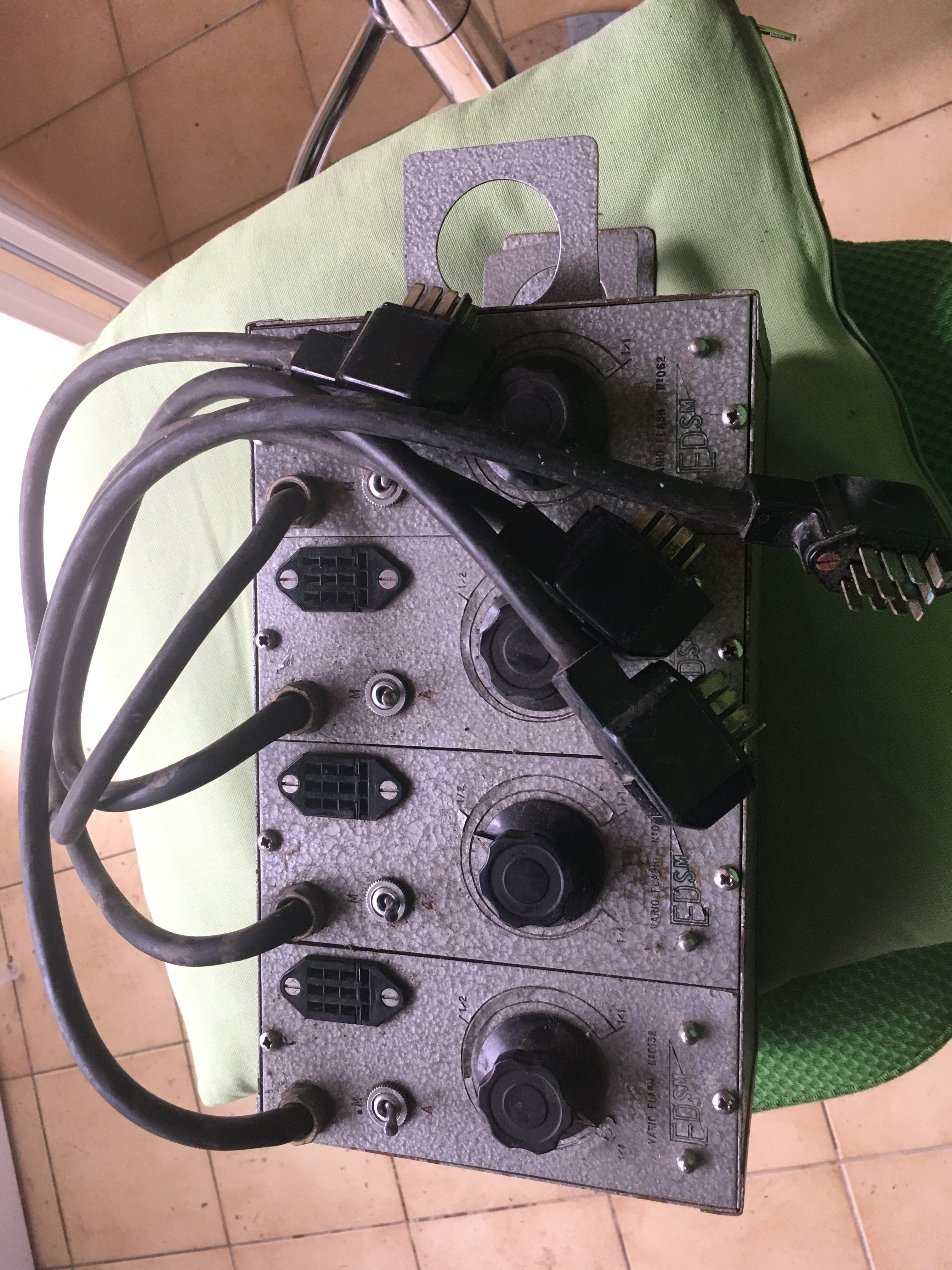

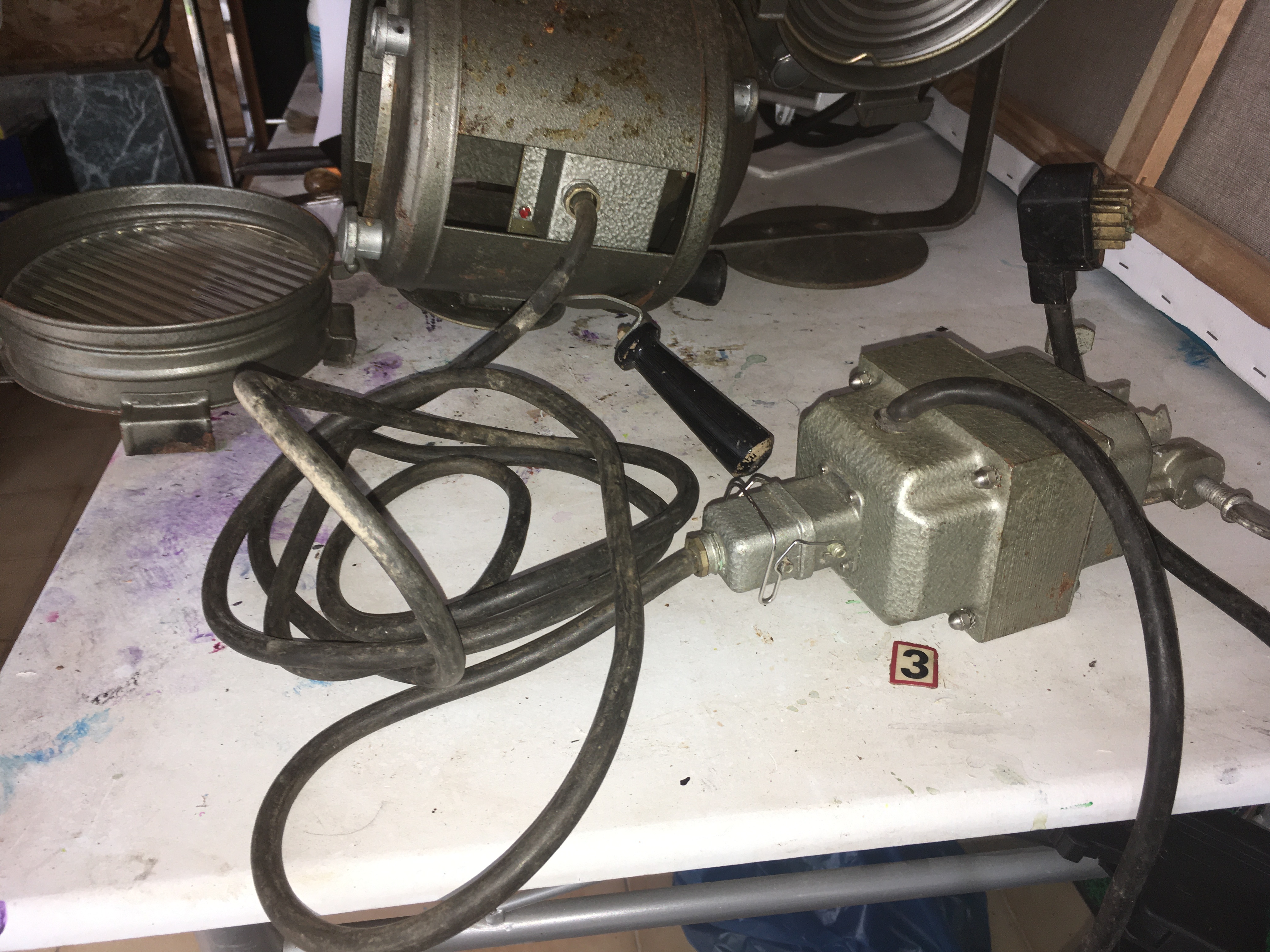

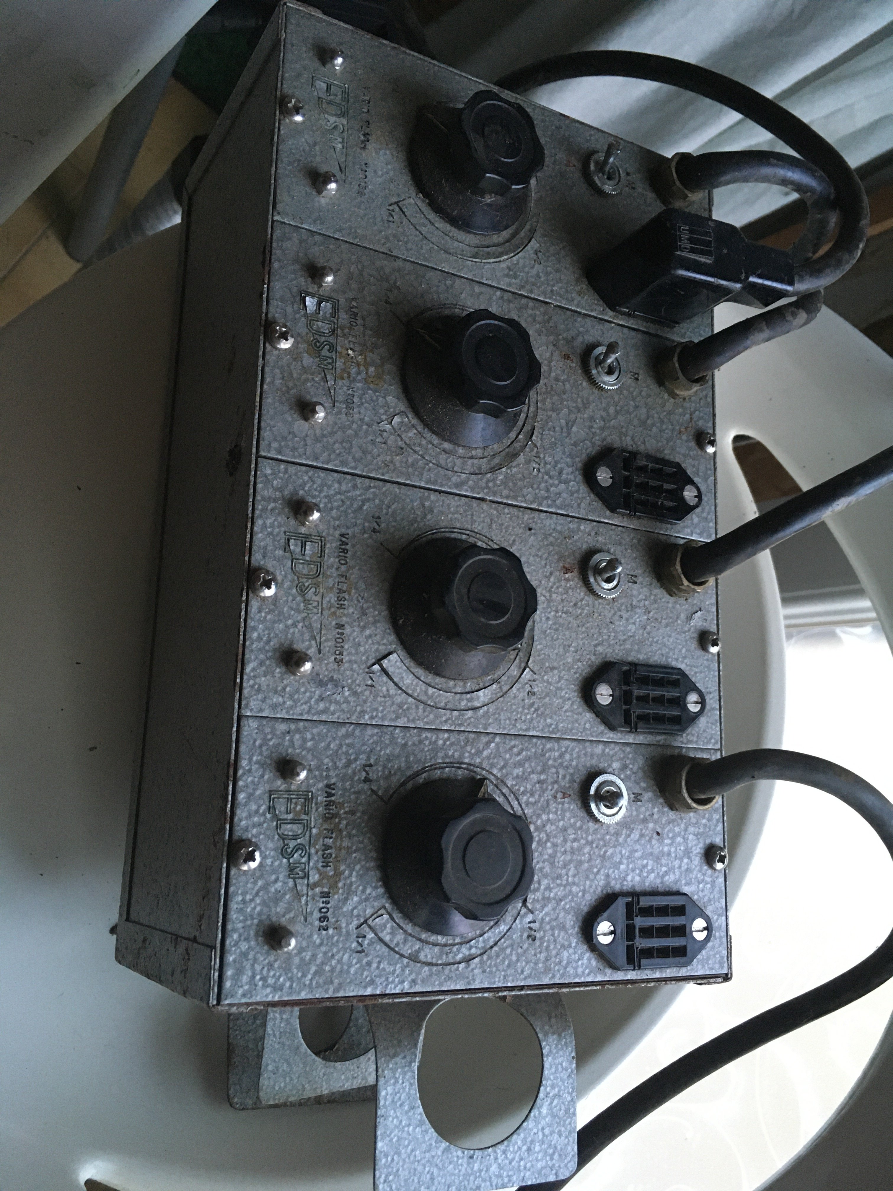

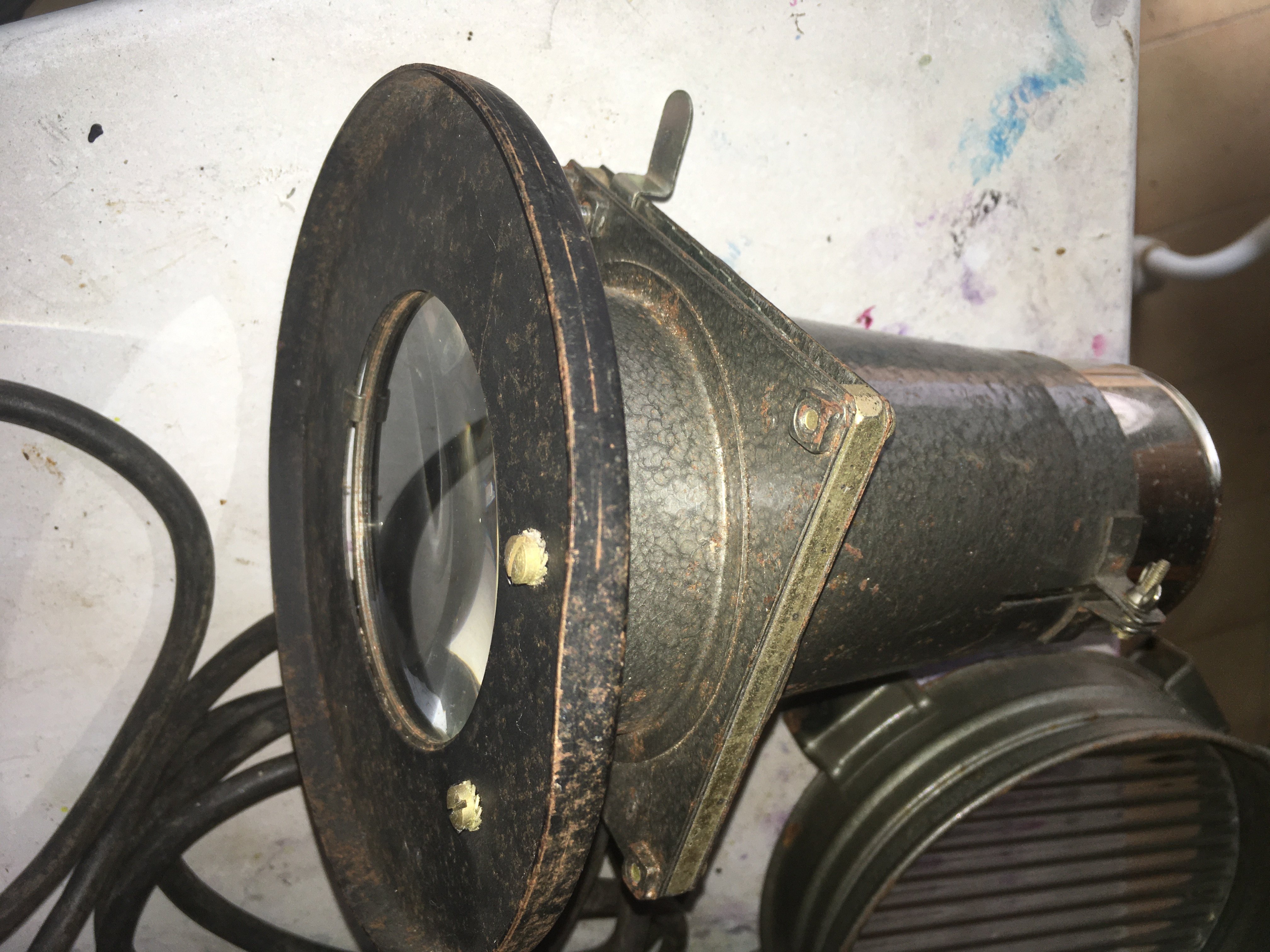

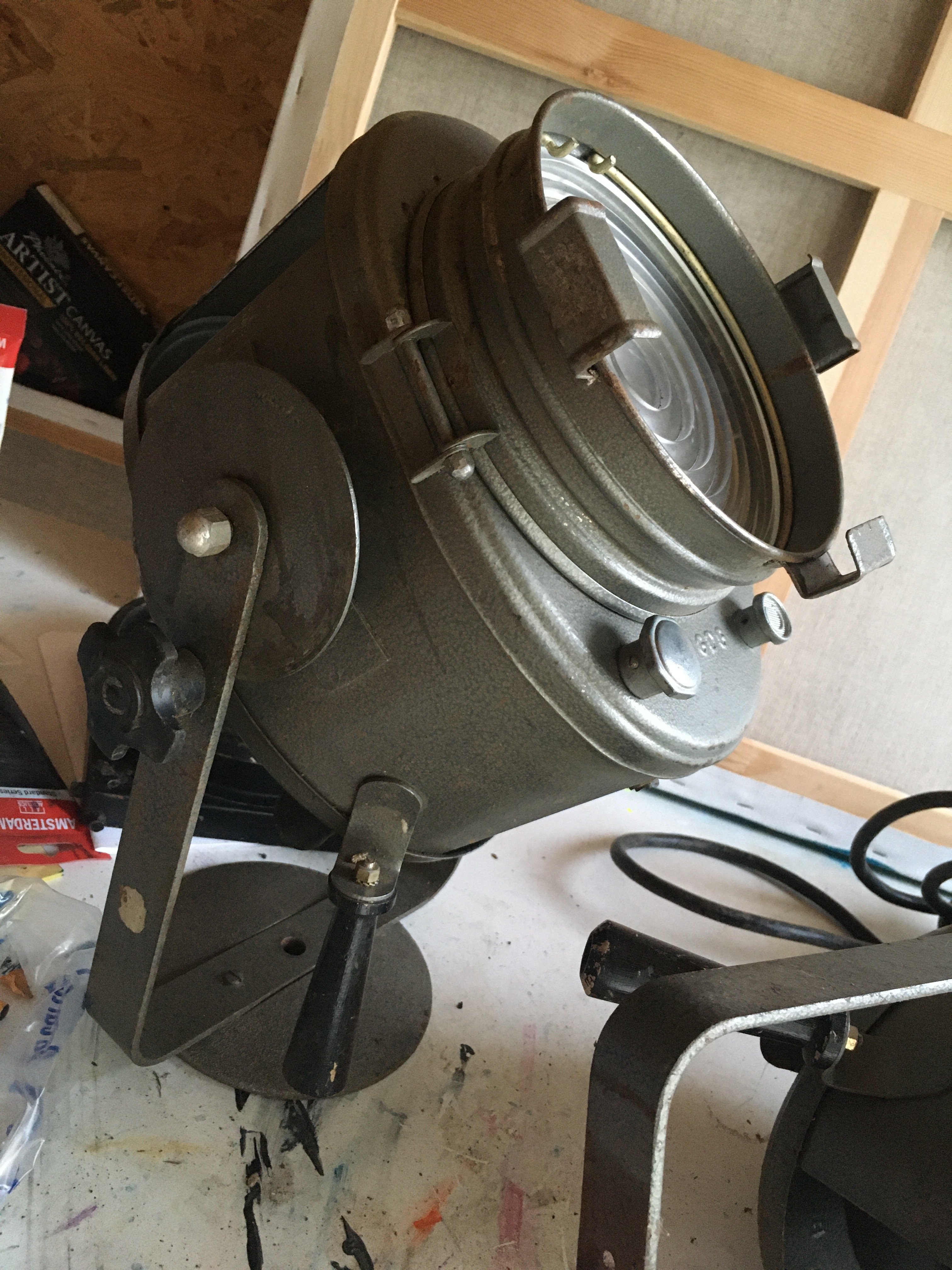

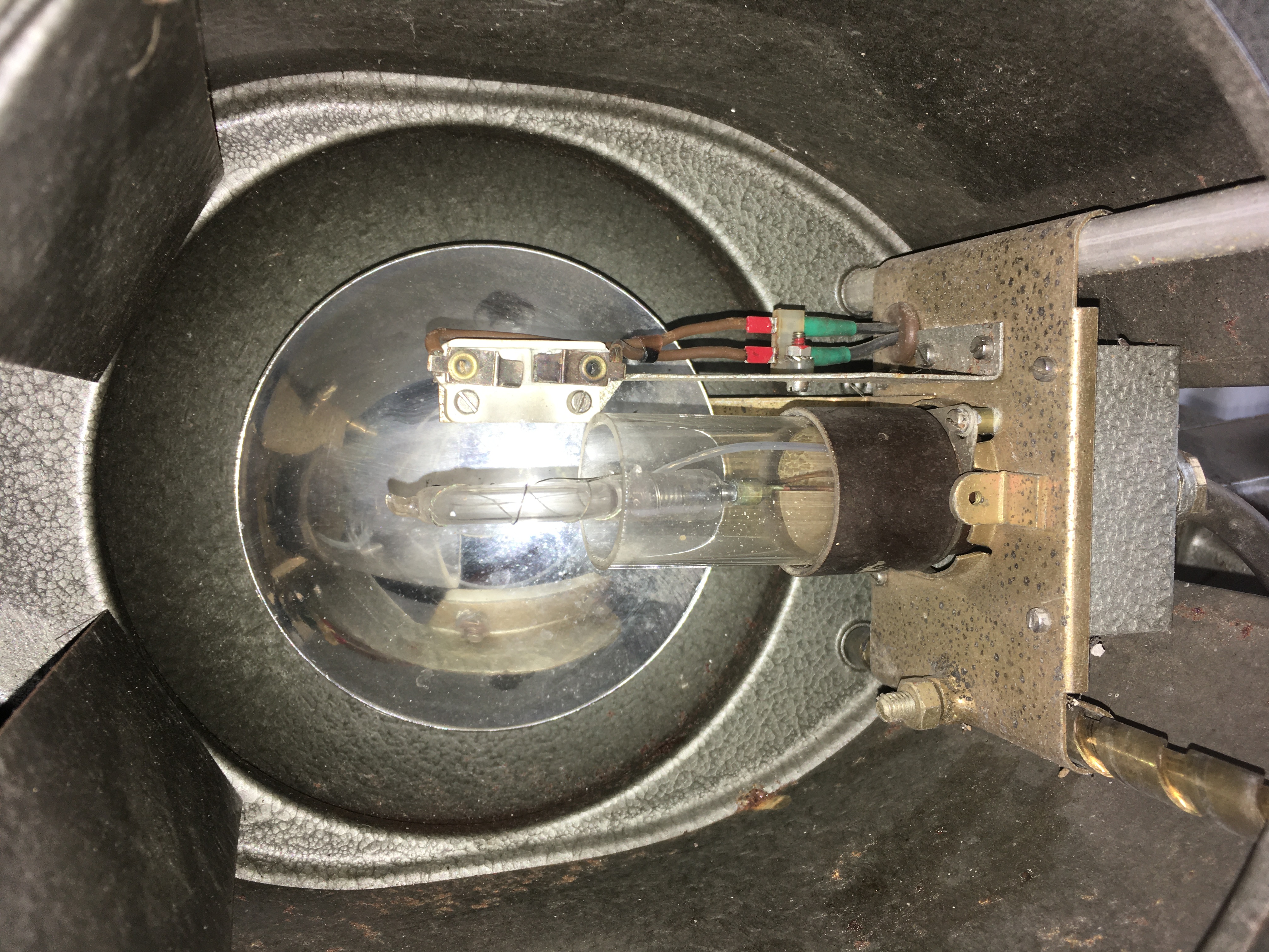

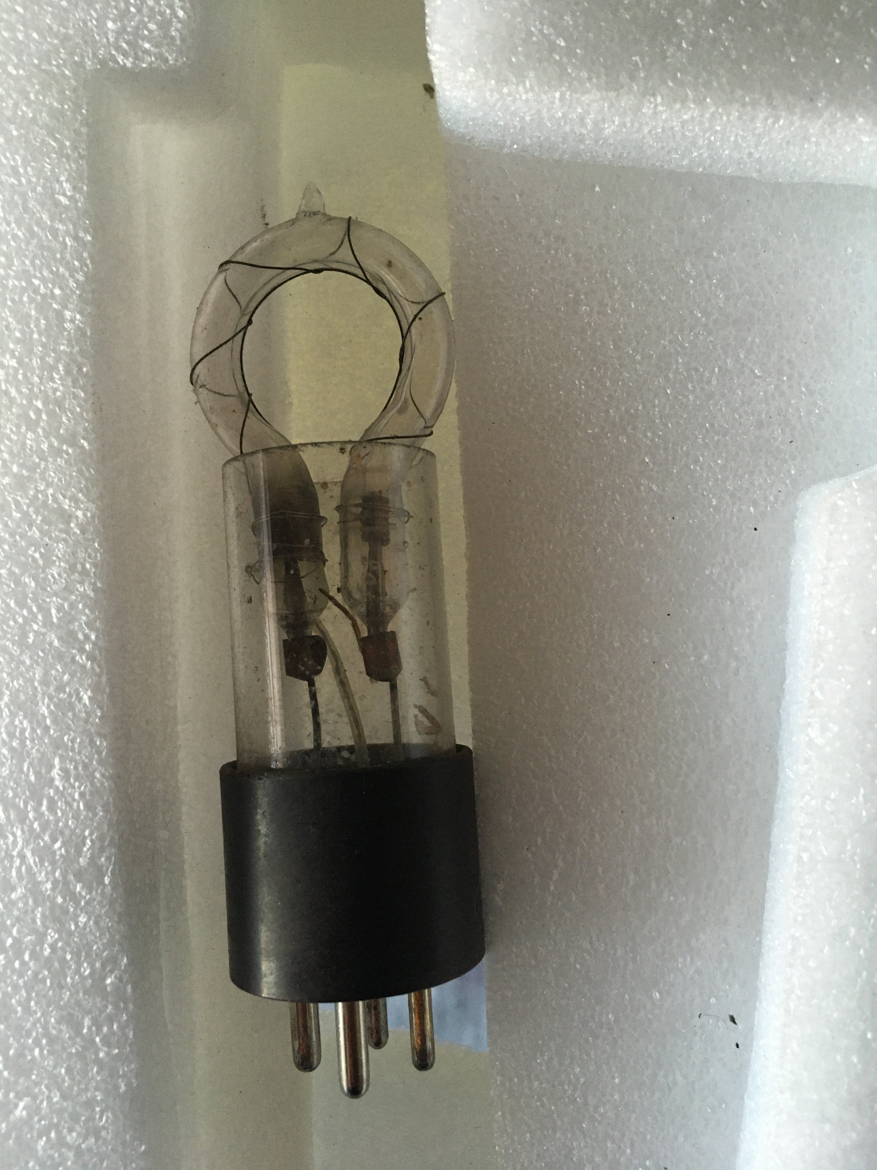

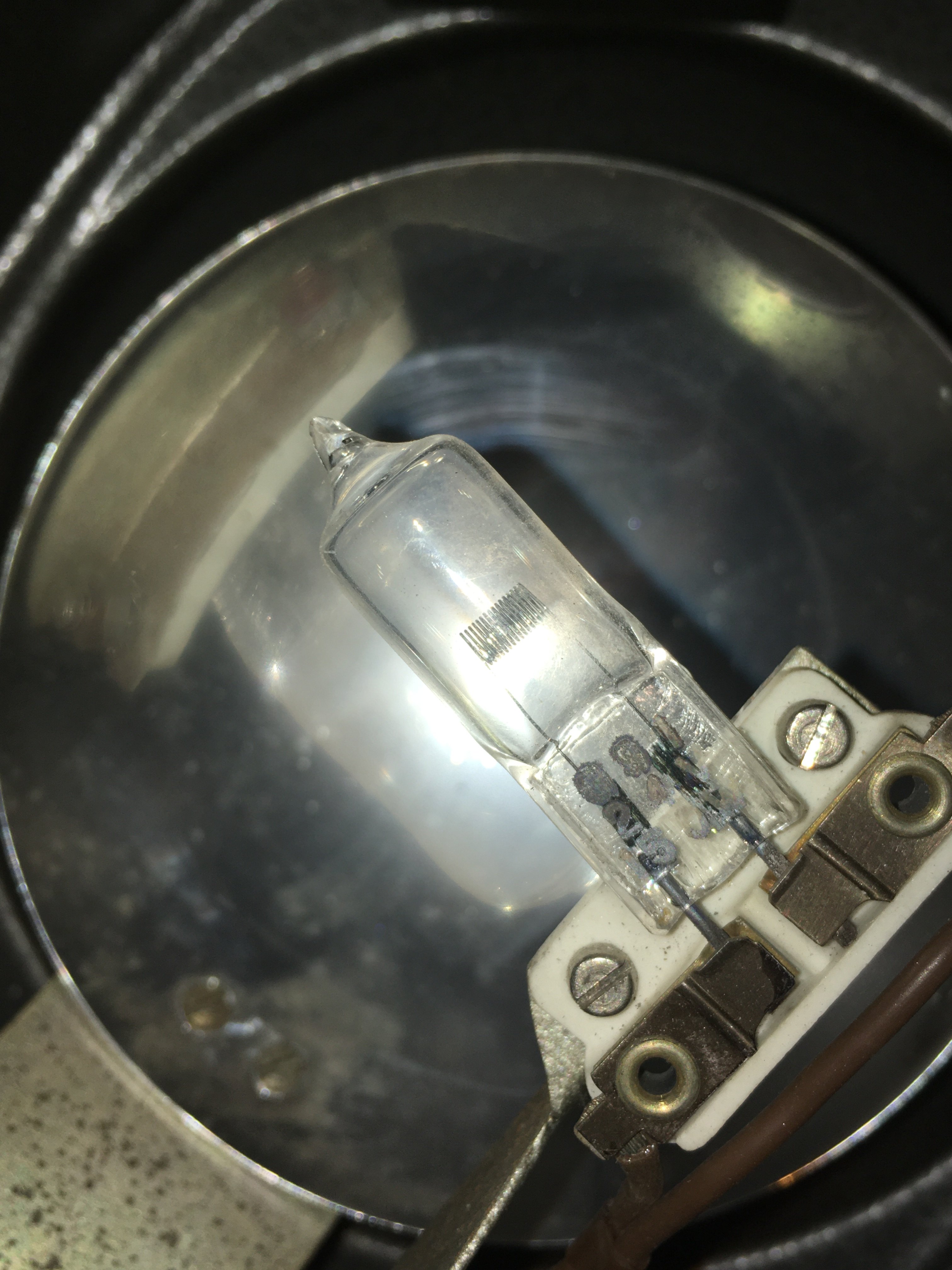

    EED82FE7-FC1B-45CA-B812-37969CE04E3E.jpeg 8696F9D6-7116-445B-B383-7279A93BCAE0.jpeg 5BB0EFA3-19FD-4A2F-8F18-4CC8A6FD71BE.jpeg 85A9283D-333F-4DD9-BE71-03E4D53FFCB6.jpeg Bonjour, peut-être pourriez vous me renseigné j’ai eu ma chance d’hériter d’un lot de trois projecteurs cremer Ac 52, avec un appareil « Edsm varioflash » qui semble étre un variateur d’intensité(?). Problème 1: il n’y a pas de prise de courant nulle part, il n’y a qu’un transformateur pour relier les cremer a ce varioflash. Problème 2: les ampoules semblent d’origine avec 4 broches et une petite lampe ou je peux lire G 9.1. 24 V 150W. Qu’elles ampoules mettre en remplacement, existe t’il des adaptateurs de douille? Comment relier le tout sur le 220v, peut être que ce visioflash ne sera pas utilisable? Il n’y a pas de prise de courant. Il me manque un élément à priori mais lequel..Merci pour toutes infos

    J'ai l'impression que ce sont des Cremer modifiés avec des tubes à éclats, la lampe basse-tension pourrait être une lampe pilote. Il manque un générateur.

    les lampes sont des lampes de stroboscope et probablement que le projecteur generait un eclat de lumiere pour chaque image, ce qui permet beaucoup de lumiere sans apporter trop de chaleur.
    Si tu prevois un petit champ, tu peux remplacer ca par une led (ou plutot un COB) que tu peux meme pulser comme l'originale.
    L'ampoule G 9.1 c'est l'ecartement des pins de la lampe (en mm).
    Pour l'ampoule strobo, tu peux facilement mesurer quelle pin va ou.
    un circuit pour strobo ca coute rien, mais il devait etre synchro avec l'obturateur de la camera.
    et ces lampes ca s'use assez vite.
    un truc qu'on fait souvent c'est simplement de mettre le projectuer en mode "slave" declenché par la lumiere d'un autre flash.
    on trouve aussi des modules sans fils avec un emetteur et un recepteur, mais ca depend du type de camera

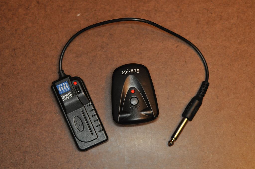

    tu trouves des kit de flashes en mode slave pour pas cher.
    ou des paires emetteur /recepteur sur ebay.
    Des marques comme yougno, godox, Neewer
    flash trigger: Search Result | eBay
    Mais de nos jours la plupart des flashes chinois bon marché offrent cette fonction
    du coup , pas sure que ca vaille la peine ( a part l'interet historique).

    j’ai ça qui va avec mais c’est un transfo sans prise de courant, il y a une sortie avec une fiche à 12 broches qui se branche logiquement sur le variateur varioflash. Ce transfo pourrait il servir de generateur en bidouillant? Ce serait peut-être dommage de ne pas utiliser ce varioflash..je n’y connais pas grand chose pour le moment suis un peu perdu. Merci pour vos réponses!

    le truc rond avec la lentille, c'est le projecteur, avec un lampe pilote 24V 150w pour pouvoir "viser" ou va aller la lumiere.
    le flash est créé par la lampe xenon qui est alimentée en haute tension (pour generer l'arc et en basse tension , pour la puissance).
    le transfo est probablement la pour donner ces differentes tension a partir d'une seule (220V ?)
    le boitier avec les boutons, c'est pour regler la puissance du flash et allumer/eteindre la lampe pilote.
    et probablement activer le depart des flashes. Il doit donc y avoir une prise pour la camera et une prise pour l'alimentation.
    je pense que l'alimentation doit se faire a partir de ce boitier, comme ca on alimente tous les projos en meme temps.
    si les transfos vont dans les prises du boitier, je ne comprend pas ou vont les 4 fils qui sortent de ce boitier (les alims ?)

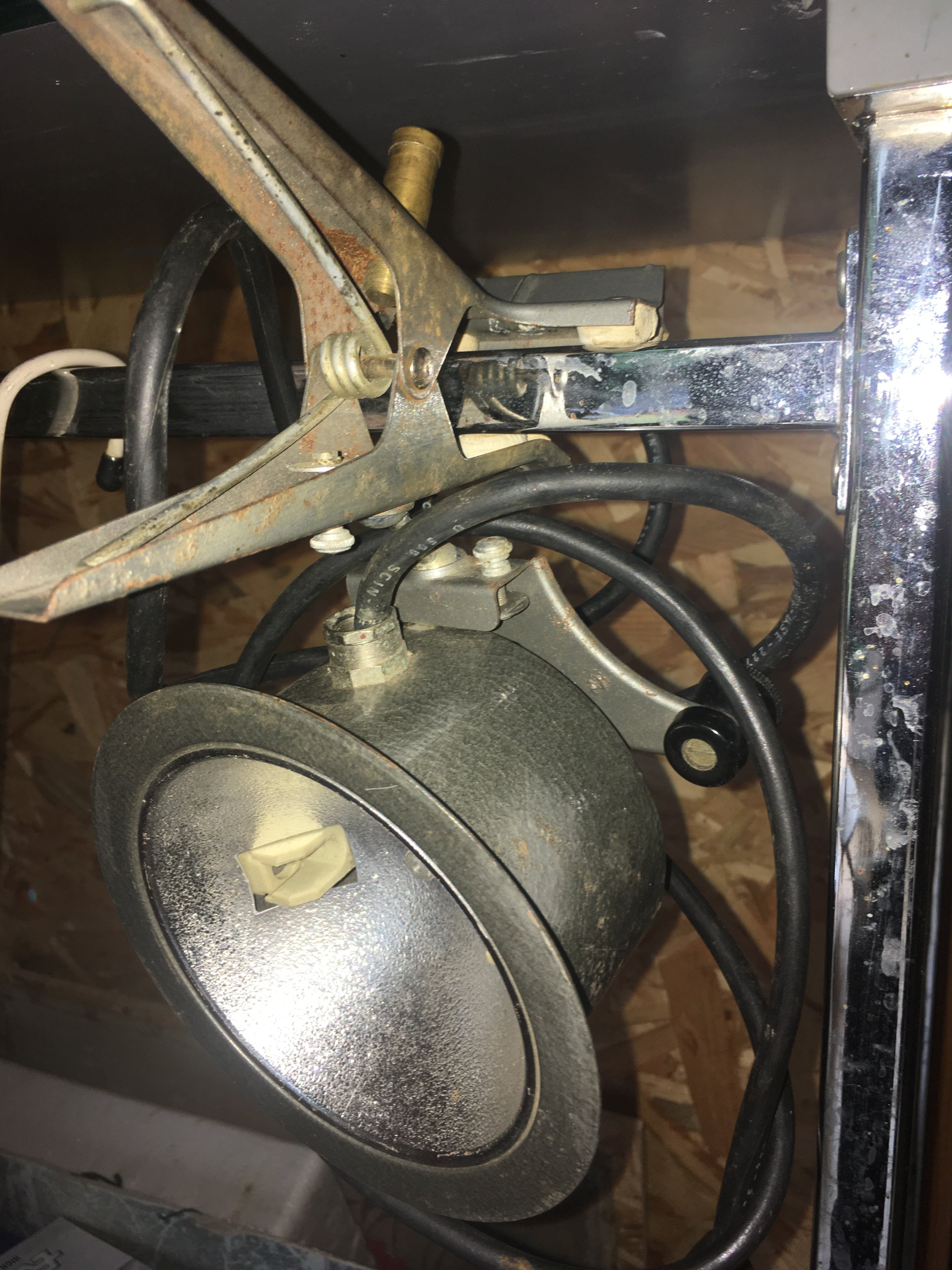

    Merci beaucoup pour vos réponses détaillées je vais étudier tout ça et y réfléchir car je n’y connais pas grand chose pour le moment. J’ai des peintures grand format de 189 cm x 97cm (le double si je prend des dyptiques) à prendre en photo...sinon j’ai un nez qui semble être un épiscope, je ne sais pas si c’est adapté à ma situation et un autre petit cremer à pince

    Sur le boitier varioflash avec les 4 boutons, il n’y a aucun prise de courant, pas de sortie

    Sur le boitier il y a 4 files qui sort
    en 12 broches, je ne sais pas vers quoi c’est destiné

    a mon avis il te manque les boitiers qui font les alimentations et le declenchement (les ballasts ?)
    je pense qu'il y a un ballast par projecteur
