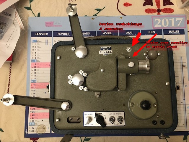

    Bonjour à tous,
    je suis en possession d'un projecteur Royal 500 (je pense)
    et la bobine réceptrice ne tourne pas.
    En démontant le projecteur, je vois que la roue de la bobine n'est pas en contact avec l'axe de la grande roue. Il y a bien un réglage de cette roue à l'aide d'une rondelle excentrée mais ça ne permet pas de rapprocher la roue de l'axe.
    Avez-vous une idée du problème ?

    Vérifier ce qui tourne et ce qui ne tourne pas.
    Je ne suis pas certain que les deux roues, identifiées par les cercles verts, doivent être en contact.
    Démonter le bras de la réceptrice pour voir si la courroie est en place

    merci pour votre réponse rapide.
    C'est vrai que ce n'est pas évident mais je ne vois pas bien comment ça pourrait fonctionner sinon. Le mieux serait de regarder le fonctionnement sur le même projecteur (ou sur un Royal 200 ?).

    A moins d'avoir un second projo sous la main, il ne reste que la solution d'observer ton projo.
    La première chose, est de faire tourner le projo en regardant ce qui tourne ou pas, aussi bien face avant que face arrière.
    Après on pourra avancer.

    le projecteur n'est 'il pas en position de rembobinage vers la bobine réceptrice pour rembobiner il faut bouger le bouton au-dessus de l'objectif et pour la marche normale il faut que quand on bascule l'objectif pour dégager le couloir afin de charger le film on appui automatiquement avec le porte objectif sur le petit bouton rond que l'on voit à peine sur ta photo cela libère le mécanisme et rapproche les engrenages et la bobine réceptrice tourne. J'ai ce projecteur dans ma collection c'est celui de mon père et cela à été mon premier après une courroie neuve si c'est nécessaire un graissage dans les trous marqué de peinture rouge et un nettoyage du miroir de renvoi de la lumière de la lampe c'est un projecteur qui fonctionne toujours malgré ses 60 ans. bonne projection. André

    Bonjour André,
    C'était bien le but de ma question en demandant ce qui tourne et ne tourne pas.

    Bien vu André, c'était tout simplement ça !
    Effectivement le mécanisme doit manquer de graisse car j'ai du ouvrir le projecteur pour appuyer sur le bouton.
    Merci infiniment de m'avoir aider !
