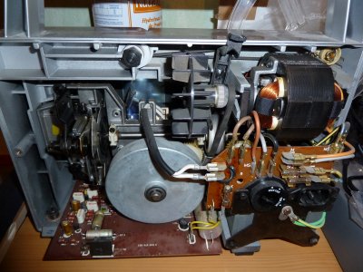

    Je suis nouveau sur ce forum et je suis en train de transférer les films super 8 de mes parents sur DVD.
    Pour ce faire j'ai une boite avec des miroirs, le projecteur d'un coté et un camescope numérique de l'autre.
    Tout se passait bien, mais maintenant le mécanisme pour faire avancer le film ne fonctionne plus.
    J'ai démonté la machine et il me semble que le courroie n’entraine plus le mécanisme, mais je ne suis pas sur que ce soit ça.
    Avez vous déjà eu ce problème et si oui, que dois je faire.
    Merci

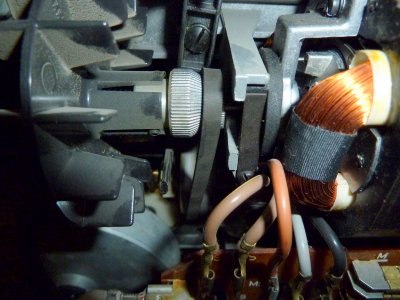

  3. cedricsa
    les pales et la roue ne tournent pas, c'est pour ça que je pense que c'est la courroie qui n'arrive plus a entrainer le mécanisme.
    Cette courroie doit être fatigué et n'arrive plus a entrainer la roue qui bouge le mécanisme.
    J'ai mis deux photos en pièces jointes.
    Est ce difficile de trouver et de changer cette courroie ?
    Merci

    ta couroie n'a telle pas tous simplement glissé sur le coté?
    il y a des adresse pours les couroie mais attention car toutes ne sont pas sérieuses.

  5. cedricsa
    C'est ce qui me semblait aussi, mais lorsque je la remet, elle ne reste pas à cette place, et même quand je la force a rester, elle n'entraine plus les poulies.
