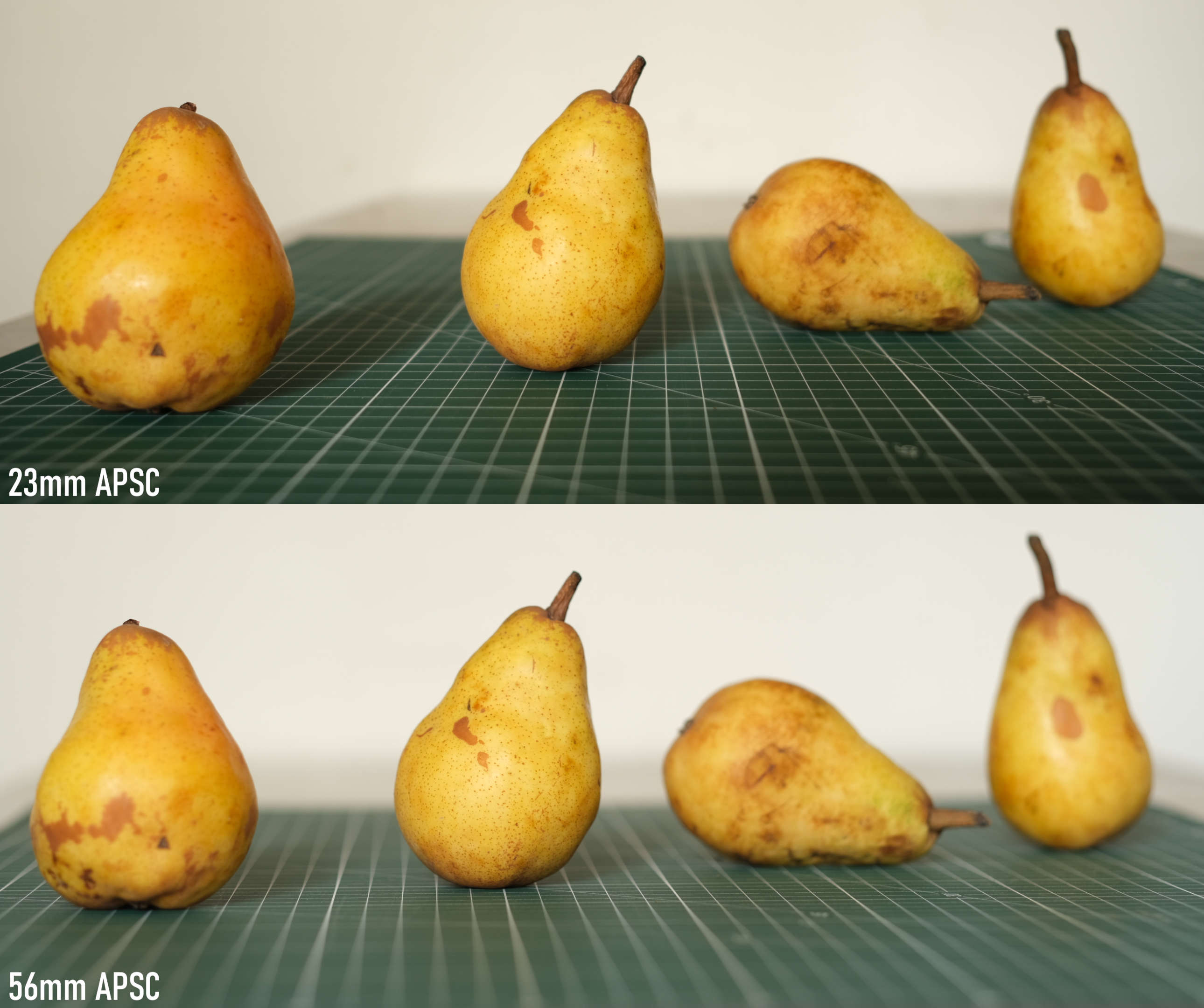

    Un petit exemple:
    Les deux images sont prises à F/2.8. Le point est fait sur le devant de la seconde poire à gauche. J'ai déplacé l'appareil pour conserver le même cadrage. Le tapis vert a une ligne tous les 1cm. Les poires sont espacées de 5cm en profondeur.
    On voit que la PDC est assez proche dans les deux cas: en étant généreux, je compte environ 5 intervalles nets (5cm). Je peux aussi voir que dans les deux images, la poire de gauche est déjà floue en bas, mais relativement nette en haut. Ca vérifie bien l'adage "à cadre égal, profondeur de champ égale".
    En revanche, ces 5cm sont extrêmement compressés et n'occupent qu'une fine bande au 56mm, alors qu'ils s'étalent bien plus au 23mm. On retrouve l'effet sur la perspective du changement de focale.
    Mangez des poires!
    • Je recommande ! Je recommande ! x 2

    Tu t'es déplacé aussi en latéral, donc ça fausse la démo :D

    :bravo:Nicolas
    Très bonne illustration de "à cadre égal, profondeur de champ égale".
    23mm ou 56mm mais de plus loin pour conserver cadrage = Pratiquement identique en PDC.
    De plus c'est un peu le même genre de condition que pour la demande de JCD21
    Mais on est en capteur APS-C :good:
    A peine visible !
