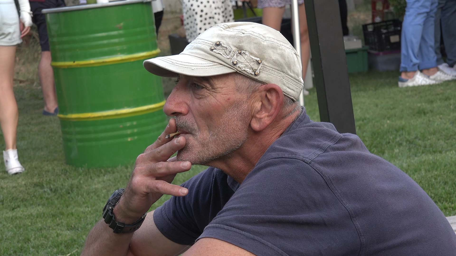

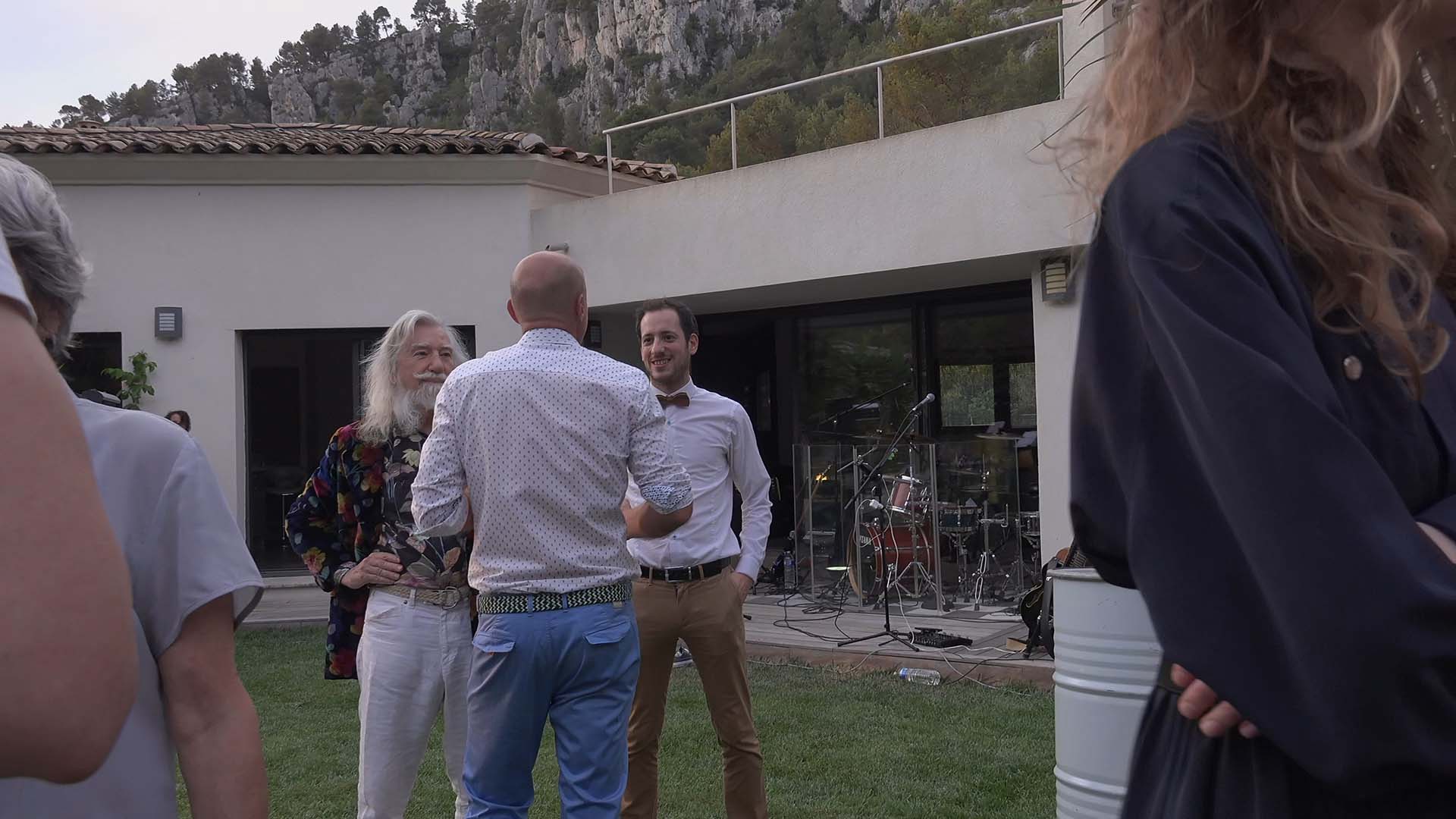

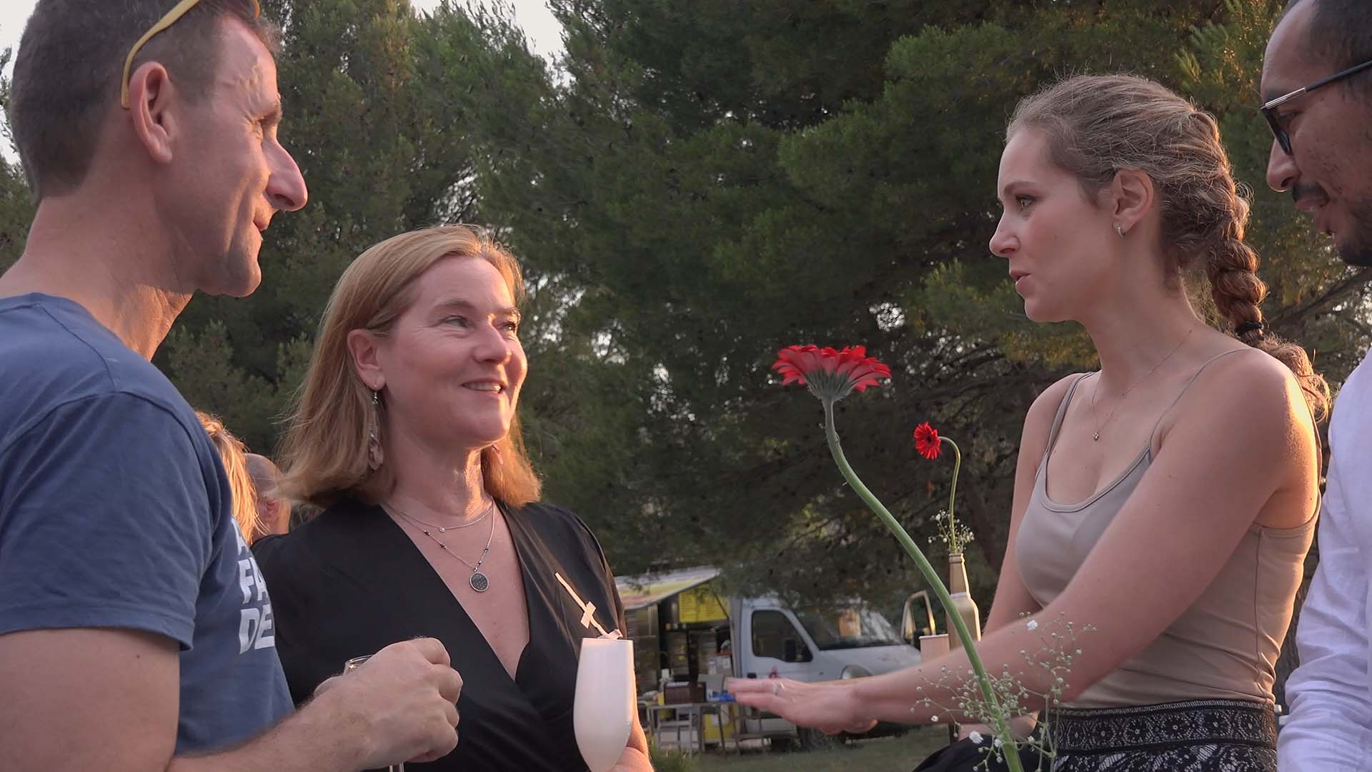

    PS:
    En prise de vue normale (sans rechercher le flou d'arrière plan) Je reconnais tout de suite les vues faite avec le XT4 (APS-C) de celle faites avec l'AX100
    Rare d'avoir du TOUT NET avec le XT4 et très rare d'avoir arrière plan flou avec AX100
    Exemple prise de vue AX100 SANS rechercher expressément un effet bokeh
    1:
    3 le plus souvent c'est ça:
    Le groupe de personnages est net la colline aussi.
    Pour le 2
    La fille qui sourit (léger flou de bougé) est un peu en arrière plan
    Faire le même cadrage de loin pour avoir les 3 autres en flou et elle en net pas possible je pense car obligé de reculer et du coup même avec Zoom ça doit pas changer grand chose à la PDC
    Full Frame obligé à mon avis.
    Pour le 1 et le 2 le flou arrière plan est assez léger ...C'était pas le but recherché ...Je filmais l'anniversaire de mon fils pas une fiction ;)
    Sur la 3 certains pourront reconnaitre un personnage de Paris assez connu.
