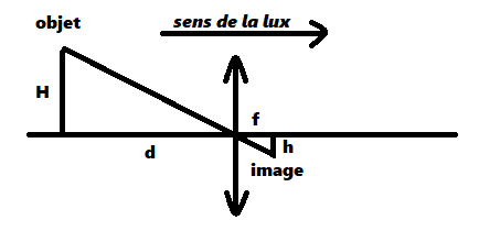

    Au cas où vous ne l'auriez pas déjà remarqué, ce que JLH37 appelle "rapport de grandissement" (i.e. rapport h/H entre la taille h de l'image et la taille H de l'objet), est aussi le rapport f/d qui apparaît dans la ptite formule que j'ai donnée (Thalès !) ; mais c'est approximatif puisque l'image n'est pas exactement dans le plan focal.
    La profondeur de champ dépend donc bien du "rapport de grandissement" : plus le rapport de grandissement est grand, plus la profondeur de champ est petite.
    C'est super la photo/vidéo ! c'est à la fois théorique, technologique, expérimental, intuitif et artistique !
