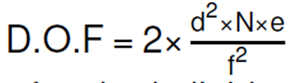

    Morale Bertrand
    Toujours avoir son smartphone en position calculette quand on film :laugh:
    Et e ???

    Dans le cas de JCD21 si il veut diminuer la PDC et conserver son cadrage :
    Bin s'acheter un full frame :laugh:
    Car là le calculateur et bien d'accord avec Jean Luc.
    Le calcul est simple:
    focale 50 distance 3m et focale 100 distance 6m pour conserver cadrage: PDC IDEM

    Quand même... André ! :laugh:;-)
    En te déplaçant, voyons.
    Exemple : Sur ton calculateur, tu fais une mesure une ouverture de diaph, une focale de 100 mm et une distance de deux mètres.
    Tu refais la même mesure en passant la focale à 50 mm et tu vas donc diviser par deux la distance de prise de vue pour retrouver le même cadrage. Ici on sera à 1 mètre.
    Normalement tu vas retrouver la même PDC.

    24 666
    Bien OUI Jean Luc
    Pour pas vous casser les pieds je n'ai pas mis les résultats du calculateur !
    c'est absolument ça !
    focale 50 sujet à 3m
    Et focale 100 sujet à 6m (obligé de reculer comme tu dis) pour avoir le même cadrage
    PDC IDEM

    Je vois que tu es content d'avoir trouvé un compagnon "tapatoulu"...:laugh:
    Cela fait à peu près vingt ans que les calculateurs sont d'accord avec moi sur le Repaire. Enfin, plutôt l'inverse.
    Conclusion pratique pour notre ami initiateur de cette conversation : Zoomer puis reculer pour conserver la même image mais en pensant réduire la profondeur de champ n'est qu'une illusion. Le changement de focale ne modifie pas la profondeur de champ.

    Effectivement si il veut conserver le même cadrage la solution c'est acheter un appareil avec un capteur beaucoup plus grand
    Ou tricher avec des caches au montage et flouter une partie du cadrage..Pas bien facile mais ça peut le faire et c'est moins cher qu'un Sony A7 IV full frame.
    Le 1" de l'AX100 ou AX700 c'est pas l'idéal pour l'effet bokeh!!
