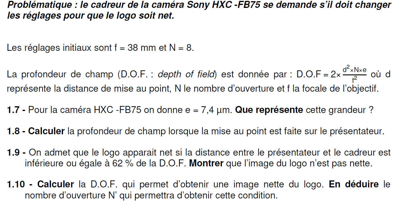

    Formule approchée de la PDC (DOF), extrait d'un sujet de BTS d'il y a quelques années ;)
    (c'est le cas où la distance de mise au point est très inférieure à la distance hyperfocale)
    Remarque : La PDC ne dépend pas directement de la taille du capteur. Mais comme les gros capteurs sont associés à des plus grandes focales, on a vite fait d'en déduire que la PDC dépend de la taille du capteur... :o

    Cette formule permet de justifier ce que tout le monde sait "qualitativement" :
    - la PDC diminue lorsqu'on zoome,
    - la PDC augmente lorsqu'on ferme le diaph.
    Par ailleurs, on voit que si d et f augmentent dans les mêmes proportions (d/f = cte), la PDC ne change pas (ou peu). Exemple : doubler la distance de mise au point et doubler la focale. Mais le cadre n'est pas forcément le même...
    (ce que dit homero ci-dessous, mais chhhuut, il dort)
