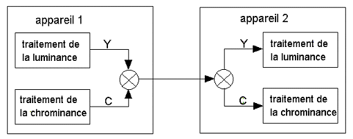

  12. st65
    1,000
    2,712
    "A quoi servirait le connecteur qui comporte une sortie composite et Y/C si, par le Y/C du connecteur en photo, on n'obtenait toujours qu'une image en noir et blanc ?"
    Si la source (ici, la livebox) ne possède pas la commutation Y/C pour la péritel, la sortie Y/C de cet adaptateur NE SERT A RIEN. Et sur la broche sortie luma de l'Y/C on trouve la video composite. Ce que le recepteur interprete comme de la luma. Comme la chroma est absente car la broche 15 est toujours "entrée rouge" au lieu de sortie chroma, pas de couleur.
    Capito ?
    il est certain que quelques schémas vaudraient mieux que mes longues explications...
    mais si ce n'est pas clair n'hésite pas à demander
    liaison composite :
    liaison Y/C (S-Video) :
    NOTA : si la source a une définition inférieure à 350 lignes, l'utilisation de l'Y/C n'apporte rien
