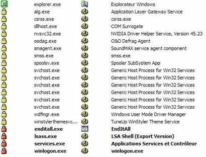

    Je n’arrive pas a comprendre pourquoi mon processeur reste a 100% par moment bloquer, sans explication.
    Je me demande si je ne devrais pas changer le processeur ?
    J’ai besoin de vous pour me conseiller et me dire se que vous pensez de mon matérielle avent de changer ou d’acheter quoi que ce soit.
    J’ai utiliser (EndItAll) et je joint par une capture d’écran se qui reste après son utilisation.

    Désactive le parefeu, antivirus, débranche internet, et essaye de lancer MSCONFIG et EndItAll2.
    Dans MSCONFIG (Windows Démarrer, Exécuter, tapes MSCONFIG) désactive tout le contenu de l'onglet de démarrage, puis redémarre et ne change rien. Ensuite tu exécute EndItAll2 (les liens au début du forum) et tu désactives ce qui reste possible.
