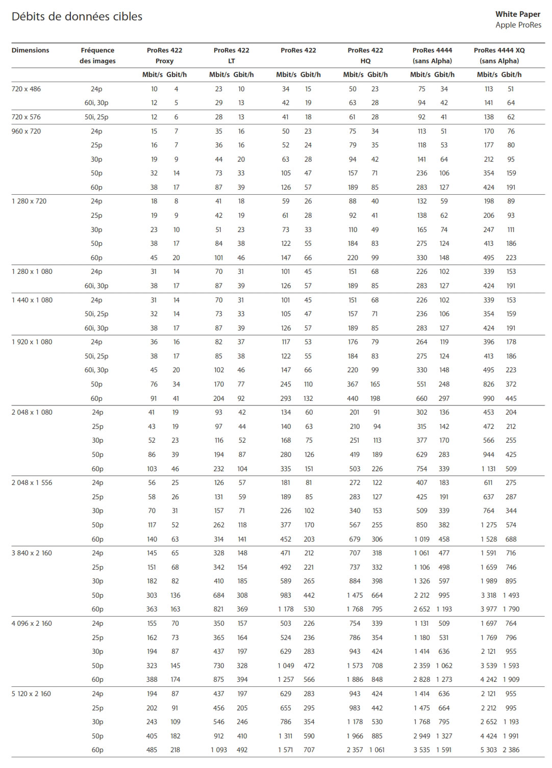

    Le ProRes 422 HQ en 1080/25p, c'est 23 Mo/s (184 MBps), c'est rien du tout pour un NVMe même externe.
  6. giroudf
    +891 / 4 050 / -39
    deja Prores ca veut pas dire grand chose, encore un codec qui se decline en plusieures version.
    Comme le DnXHD, il au moins l'avantage de fonctionner sur des parametres previsibles. (comme le debit par exemple. Si tu parles de Prores 422 HQ, tout le monde sait de quoi on parle). C'est moins le cas avec des codec encore plus souples comme le AVCHD, le H.264 ou le H.265
    Il convient donc de verifier quel Prores ta camera sort pour etre sure d'etre dans les limites du materiel que tu prevois d'utiliser.

    Les différentes versions du ProRes : À propos des codecs Apple ProRes - Assistance Apple

    oui c'est pour ca qu'il faut se mefier du fabricant de camera qui clame un enregistrement en Prores (ca fait pro) et on s'appercoit que c'est du proxy parce qu'il faut que ca suive sur la petite carte SD bon marche que le client va mettre dedans.
    Mais bon, meme du proxy a 45 mMbps c'est toujours mieux que du H.264 a 12Mbps, meme si la plupart des gens ne verront pas la difference
