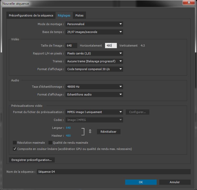

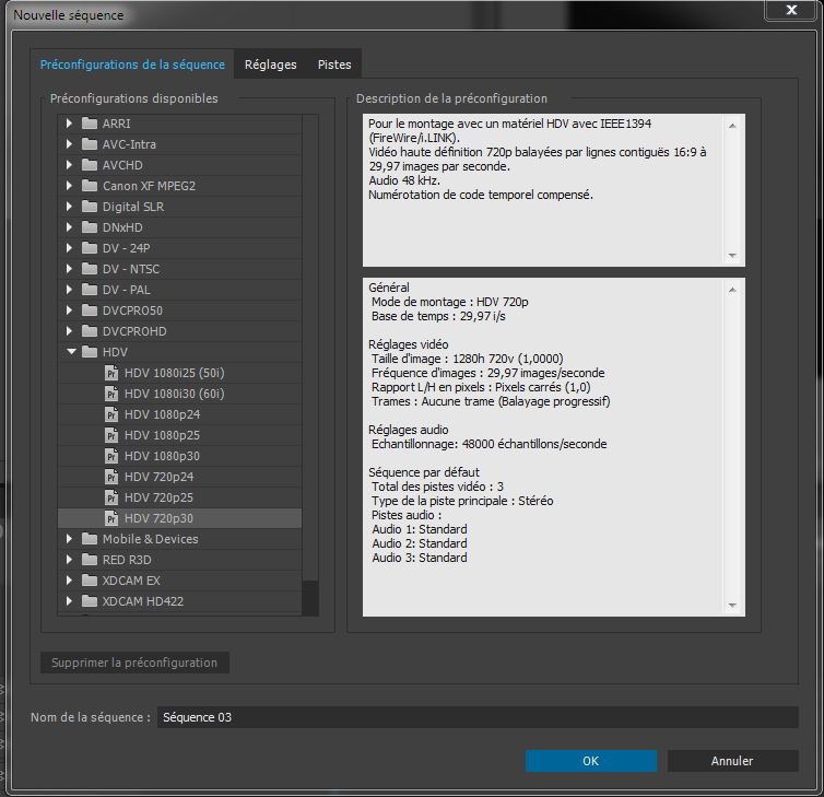

    Bon, manifestement vous ne maitrisez pas la création d'une nouvelle séquence.
    Comme l'a dit VSD, le fait de glisser une image ou une vidéo sur la time line crée automatiqement une séquence avec les caractéristiques de ce premier clip :
    ce n'est pas la bonne méthode, car vous ne maitrisez rien
    Il faut, à partir des caractéristiques de votre clip, aller dans Fichier : Nouveau séquence, et la partir d'une pré-configuaration qui correspond aux caractéristiques de vos clips, quitte à la modifier dans l'onglet Réglages, pour coller exactement à ces caractérisques.

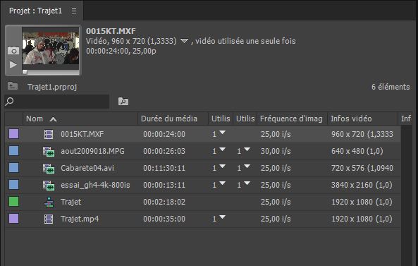

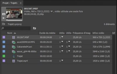

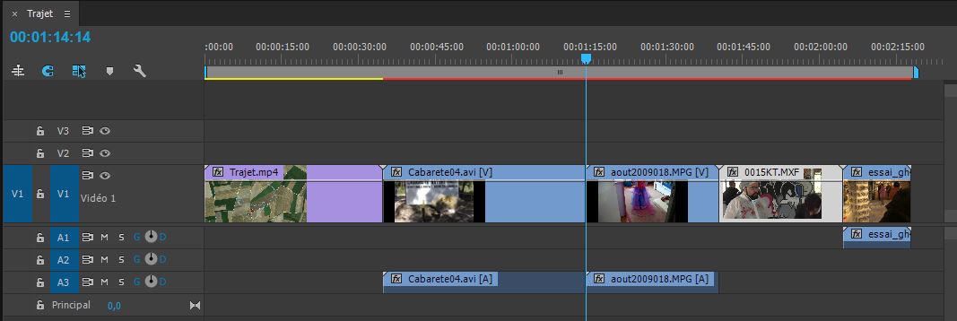

    Comme je vous l'ai déjà dit, Premiere permet de mélanger sur la timeline tous les formats de fichiers,
    dans mon exemple joint, avec une séquence définie en AVCHD 1920*1080, il y a :
    - un clip en MP4 : 1920*1080
    - un clip en AVI : 720*576
    - un clip en MPG : 640*480
    - un clip en MXF : 960*720
    - un clip UHD : 3840*2160
    difficile de faire un mixage plus complexe !
    Bien sûr il faut jouer sur l'échelle des images si on veut ensuite remplir tout l'écran, et les clips qui ne sont pas au format de la séquence sont surmontés d'une barre rouge.
