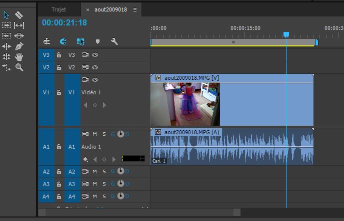

    Je n'arrive pas à insérer sur la time line de Première Pro CC un clip en MPEG 640x480. Seul le son est importé sur la time line, pas la vidéo.
    D'autre part, dans la fenêtre de titrage, l'image de la time line qui apparaît est très petite. Elle ne prend pas la place de toute la fenêtre disponible comme d'habitude.
    Il est donc quasi impossible de rentrer du texte. Le texte, lui, est trop grand par rapport à l'image.
    Comment résoudre ces 2 problèmes, svp ?

  4. Wolfy

    Pour ce qui est de mon clip vidéo que Première Pro version CC ne veut pas prendre, MediaInfo me donne les éléments suivants :
    Nom complet : P:\Pictures\2009-08-19 aout 2009\aout 2009 018.MPG
    Format : MPEG-PS
    Taille du fichier : 32,6 Mio
    Durée : 26s 100ms
    Type de débit global : Variable
    Débit global moyen : 10,5 Mb/s
    Vidéo
    Format : MPEG Video
    Version du format : Version 1
    Paramètres du format, BVOP : Non
    Paramètres du format, Matrice : Par défaut
    Paramètres du format, GOP : N=1
    Durée : 26s 100ms
    Type de débit : Variable
    Débit : 10,2 Mb/s
    Largeur : 640 pixels
    Hauteur : 480 pixels
    Format à l'écran : 4/3
    Images par seconde : 30,000 Im/s
    Espace de couleurs : YUV
    Sous-échantillonnage de la chrominance : 4:2:0
    Profondeur des couleurs : 8 bits
    Type de balayage : Progressif
    Mode de compression : Avec perte
    Bits/(Pixel*Image) : 1.106
    Time code de la première image : 00:00:00:00
    Source du time code : Group of pictures header
    GOP, ouvert/fermé : Fermé
    Taille du flux : 31,7 Mio (97%)
    Il me semble pourtant avoir lu quelque part que Première Pro CC accepte les fichiers JPEG Video.....
    Quelle solution ??????????????????

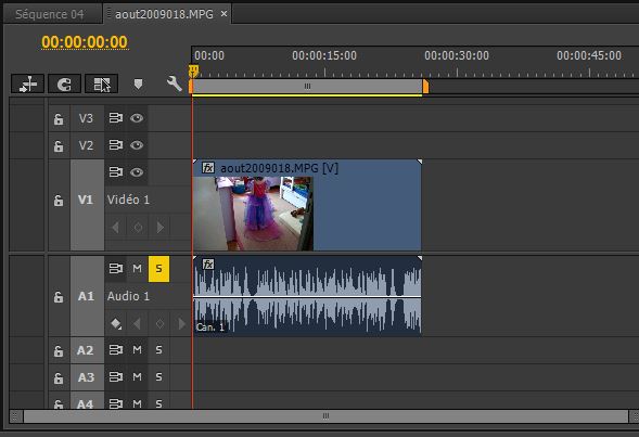

    Je viens de me rendre compte que si je crée un nouveau projet dans Première Pro et que je dépose en tout premier sur la time line le clip en question (ou tout autre clip MPG), là, le clip se dépose bien (vidéo + son) sur la time line. Par contre, si je dépose d'abord sur la time line une image MPEG par exemple, et qu'ensuite seulement je dépose mon clip MPG, là, le problème revient.
    De plus, je retrouve aussi mon problème d'image trop petite dans le module de titrage..... Bon, je commence à craquer......

    Je pense qu'il te faut connaître le format de tes vidéos, comment créer une séquence appropriée à tes rushs ! Si tu places une image sur ta timeline avant tout rush, cette dernière prendra la taille de ton Image ! Après il en résulte ce qui suit, tu places un médiat plus petit et forcément, ta timeline ne se met pas à la taille du rush ! Donc apprendre à construire une séquence en fonction de ses éléments !
