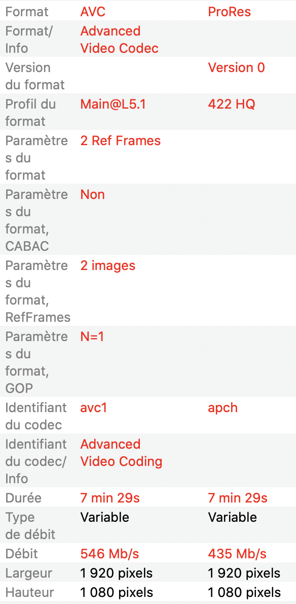

    J'ai comparé mes deux exports sur MediaInfo car mes souvenirs étaient vagues, et je constate que les formats ne sont pas rigoureusement les mêmes, alors que je pensais avoir fait les mêmes manips en sélectionnant le format Quicktime.
    Export CC 2018 à gauche / Export 2021 à droite :
    Je ne comprends pas d'où vient cet AVC ?

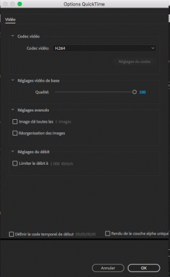

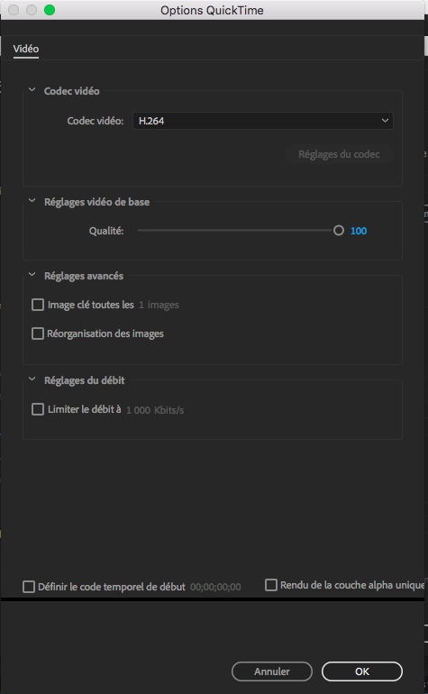

    J'ai donc réouvert la version CC 2018 d'After Effects pour essayer de comprendre, et je constate qu'il y avait plus d'options de format auparavant, notamment avec le H.264 que j'avais sélectionné à l'époque,

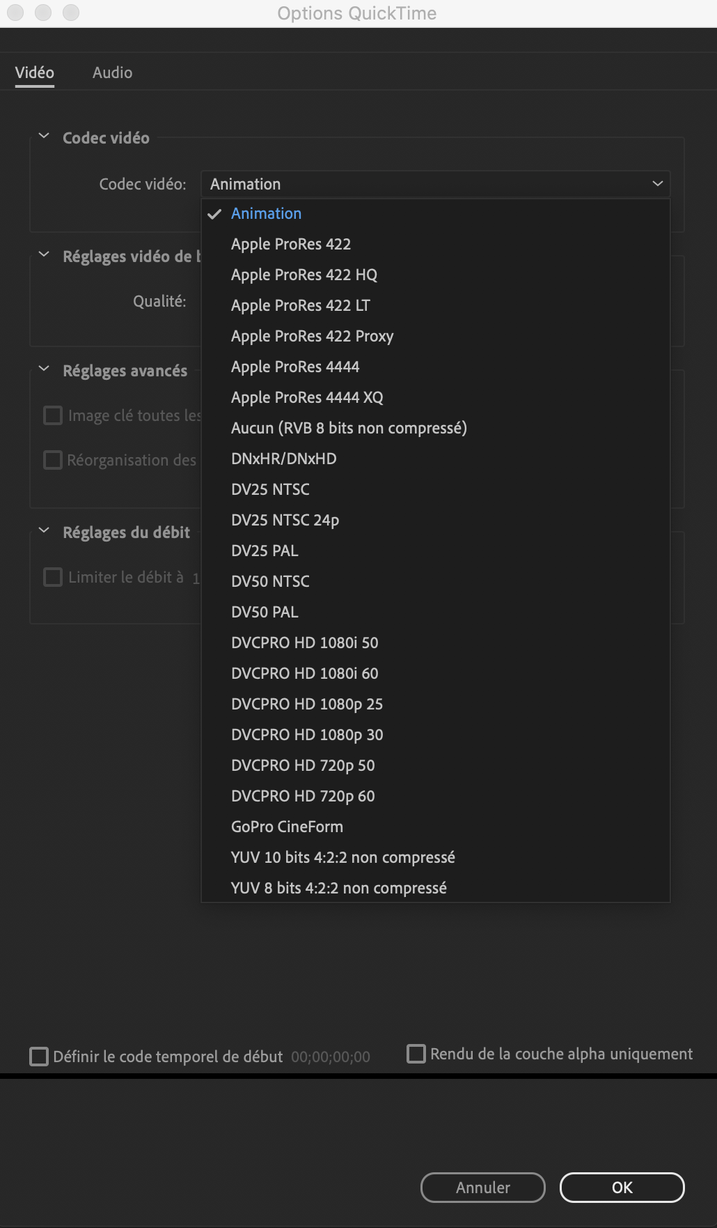

    alors que dans 2021 il n'y est plus (j'utilise donc du ProRes par défaut) :
    L'AVC serait donc contenu dans l'option H.264 de l'époque ?
    La finalité de ma question est la suivante : ayant été très satisfaite de mon export sous CC 2018, comment réobtenir la même chose aujourd'hui sous 2021 ? Car j'ai beau essayer de faire un H.264 sur Media Encoder à la place, en variant tous les paramètres possibles (débit, CBR, VBR, 1-2 PASS, etc.), rien n'y fait, mon fichier final n'est pas aussi bon qu'en travaillant sous CC 2018.
