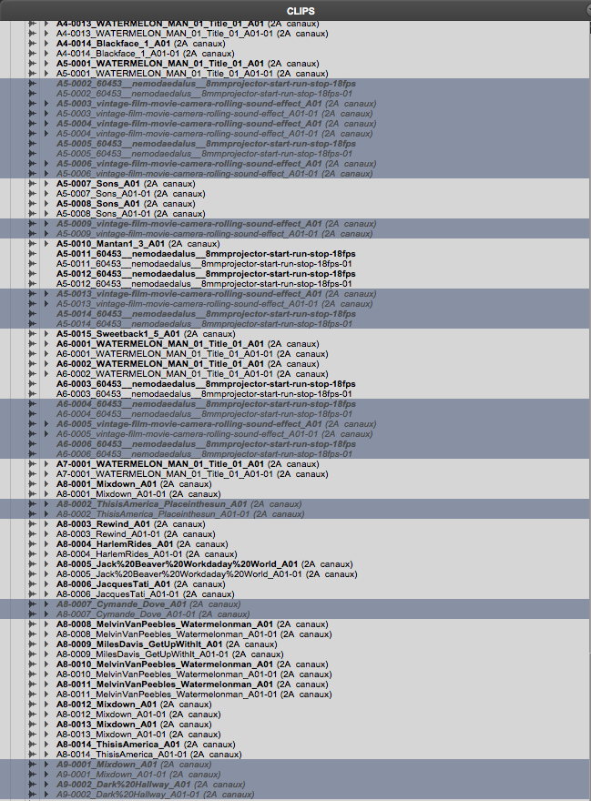

    Depuis la semaine dernière, je tente de lui faire un même export AAF pour une autre vidéo et cette fois-ci, quand le mixeur l'ouvre dans Pro Tools, certains clips ne sont pas reliés... (voir image jointe)
    Ne sachant pas du tout d'où vient le problème, j'ai renommé les fichiers qui n'étaient pas reliés mais ça n'a rien changé. J'ai tenté d'autres exports avec des paramètres un peu différents mais pareil, toujours le même problème.

    Les sons que ProTools ne trouvent pas, tu les vois dans le finder ?

    Oui, oui, aucun problème. Aucun média offline sur Resolve, tout est bien relié.
    Ce qui est curieux, c'est que par exemple, Pro Tools trouve bien tel effet sonore mais à d'autres endroits, il ne le retrouve pas (alors que c'est le même fichier copié collé sur la TL).

    Si les fichiers qui ne se relient pas ont bien été exportés, il faut alors regarder les timecodes entre ce qui a été exporté et ce qui est dans la timeline.
