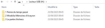

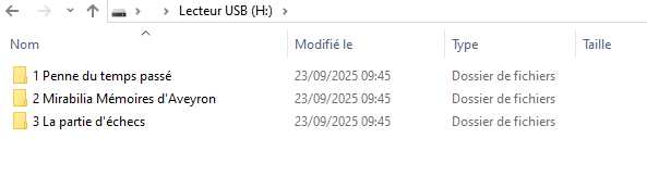

    Perso c'est ce que je fais... Reste à savoir comment doivent être lus les divers fichiers...
    Si on en met plusieurs à la suite sur une clé par exemple, ils sont lus .. à la suite.
    Pour éviter ça, sur la clé USB je mets chaque fichier dans un dossier... Je reconnais que c'est moins terrible comme présentation qu'un écran de PC ou Mac avec des fichiers que l'on va cliquer à la demande...
    Voila comment se présentait ma dernière projection de 3 films, avec donc interruption et échanges entre chaque..

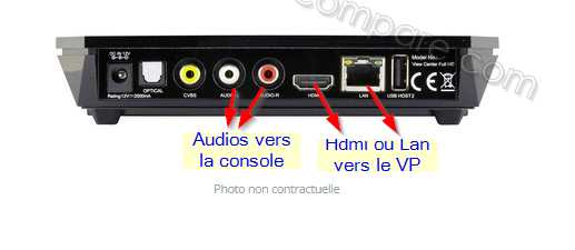

  6. Charlie
    5 900
    83
    2 225
    +234 / 1 391 / -3
    Pour la passerelle voila les sorties que j'utilise .... (Pas utilisé la sortie LAN puisque VP en HDMI)
