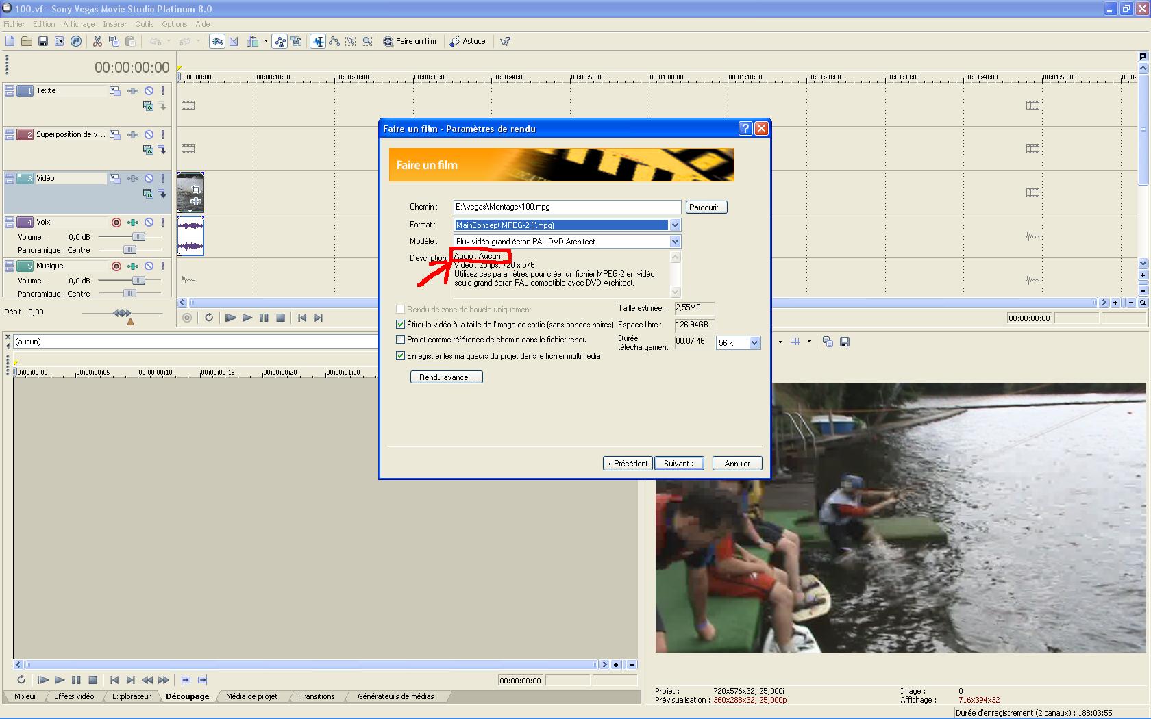

  6. pitboost
    Voici la capture d'écran ....
    Je ne comprends pas pourkoi je ne peux avoir de son ...
    Merci
    Peter
  7. irrule stikivitch
    219
    Salut
    Ah oui c'est simple , il faut pas sélectionner dans le menu déroulant modèle : flux video grand ecran pal dvd archictect c'est le modèle pour exporter vers dvd architect et il a besion de deux flux sépare audio et video ; mais à mon avis regarde dans rendu avancé la tu dois avoir l'option de pouvoir rendre ton flux video avec un flux audio .

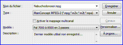

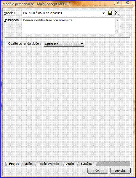

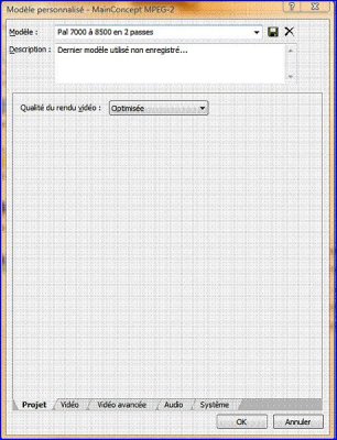

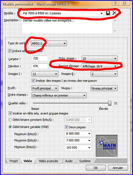

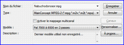

    Plusieurs possibilités.
    Fichier / Rendre en tant que /
    Compléter Enregistrer dans et Nom du Fichier
    Puis
    Type:
    Main Concept MPEG 2, par exemple, puisque tu veux conserver le MPEG 2. Mais tu risques le ré-encodage si ce n'est pas le même codec que celui du MPEG2 du caméscope.
    Modèle:
    Flux séparés DVD Pal: Préparé, évidemment, pour DVD Architect, mais utilisable ailleurs. Dans la description il y a de l'audio. Personnalisé / Vidéo / Format d'image: Affichage 16/9. En haut, dans Modèle, taper un nouveau nom, cliquer à droite sur l'icône disquette, OK (en bas).
    Ton nouveau modèle fait partie de la longue liste. Si tu en es satisfait tu pourras le réutiliser.

    Ça devrait fonctionner.
    Tiens nous au courant.
    Tu as aussi les trois modèles Pal du bas de la liste. Ne pas oublier, alors, Personnalisé / Vidéo / Type de sortie: MPEG-2
    Zut ! Je pense que tu ne les as pas car je les ai créés pour mon usage personnel; ce que tu peux faire quand même chez toi.

  10. Agdimage
    6 930
    142
    4 913
    +17 / 100 / -2
    Oh, excuse moi.
    Je viens juste de m'apercevoir que tu utilises Platinum.
    Donc ce que je te recommande n'est pas possible puisque les choix n'y sont pas. :sad:
    De toutes façons, vu que tu avais sélectionné un modèle qui indiquait Flux vidéo tu ne risquais pas d'avoir de l'audio. Si ce n'est pas précisé tu as automatiquement les deux, bien synchronisés. Ne choisir des flux séparés que volontairement, avec un idée précise derrière la tête.
