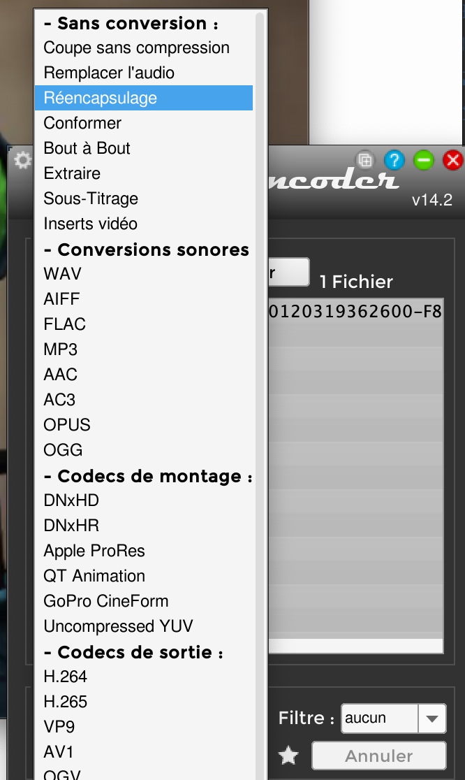

    Même chose sur Mac avec la version 17, alors que FCP X l'accepte sans problème.
    En fait, je viens de regarder à nouveau, ce n'est ni un problème d'audio ni un problème de vidéo, c'est simplement un problème de container
    Il suffit, par exemple avec Shutter Encoder de ré-encapsuler en mp4, ce qui est instantané, et le fichier est accepté par DVR 17…

    Merci à tous de vous être penché sur mon problème. J'ai fait tester la reencapsulage à mon filleul, il est ravi ! Et je continuerai de guetter sur le forum si il y a des repairenautes qui ont élucidé le mystère des fichiers non reconnus par le logiciel.

    j'ai appris quelque chose , je ne connaissait pas le ré encapsulage de Shutter encoder.
    Ce programme mérite d'être connu et utilisé
