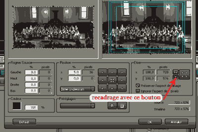

    Salut,
    Je suis en plein montage 4:3 sous Edius et j'ai reçus des rushes d'un DSR-570 en 16:9. Y a-t-il une méthode pour avoir une image en 4:3 sans déformer l'image et en conservant une bonne qualité de celle-ci :)
    Merci
  2. mlulu
    231
    +11 / 13 / -0
    1-Selection du clip en 16-9
    2-Alt + L (ou clic droit du clip sélectionné + recadrage)
    3-Selection du bouton recadrage (ne pas oublier la coche dans " préserver l'aspect de l'image ").
    Espérant avoir répondu à votre question..
    Bon montage
    Mlulu

  4. dje5170
    496
    Un grand MERCI mlulu,
    Je vais essayer de le faire dès que possible. Il me semblait bien que cela ne devait pas être si compliqué à faire que cela :)
