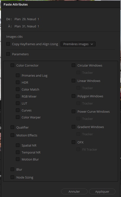

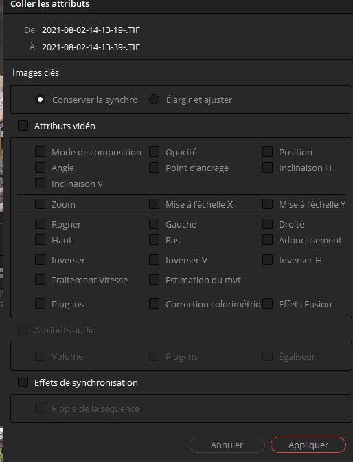

    pour un effet sur la bande son ou vidéo : contrôle C et alt V , un dialogue apparait pour choisir ce que l'on copie .
    Dans la page color , on peut sélectionner plusieurs clips et cliquer sur un clip déjà étalonné pour recopier les attributs
    il y a un soucis : on recopie également la stabilisation , même si elle a été fait dans la page montage
    AtV page edit
