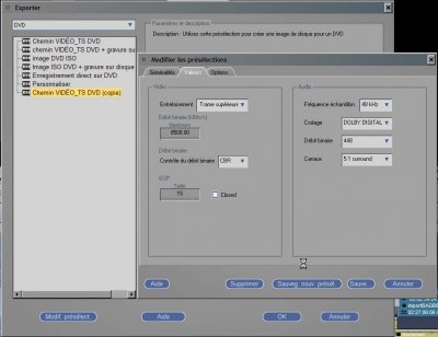

    "Graver sur disque", "DVD", "Chemin Vidéo_TS", "Modifier présélection", "Valeur" et là tu peux changer le format de sortie audio....

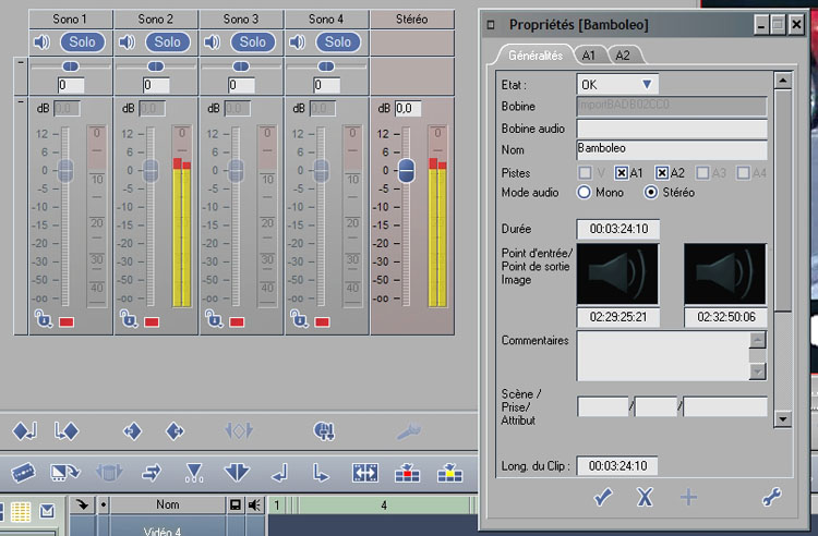

    L'importation en WAV stéreo est parfait. Vérifie bien dans la "Propriétés" du son(musique) sur la "Time-Line"(Clique droite), que tu as bien A1 et A2 coché ainsi que stéreo!
    Voir image...
  10. sarot
    45
    oui j'ai bien A1 A2 stereo cochés

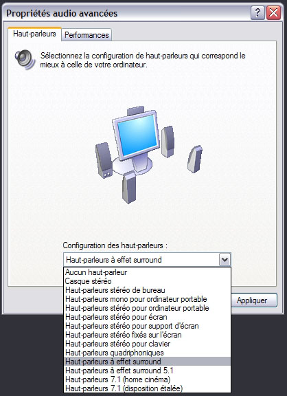

    Dans ce cas, je crois qu'il faut aller dans le règlage de la carte son ou dans le "Propriétés audio avancées" de Windows...Voir l'image.
