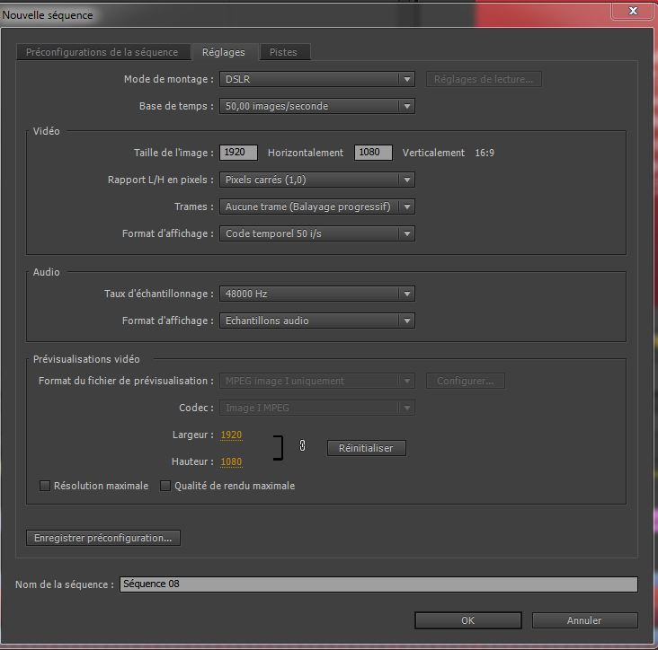

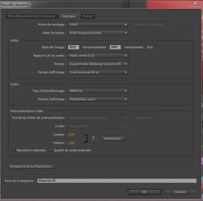

    Il faut donc choisir une séquence
    Digital SLR
    1080p
    DSLP 1080p25
    et dans l'onglet Réglage, modifier la base de temps pour avoir 50 i/s (voir image).
    Pour vos bandes noires, il suffit d'utiliser l'effet "Recadrage"
    Nota : je pense que vous ne devriez pas débuter en montage vidéo avec Premiere qui est un outil professionnel.
    Il faut avoir quand même avoir un certains nombres de notions de base pour l'utiliser.
