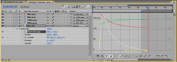

    Drole comme problème : position et point d'ancrage, that is the difference!!!!
    Pour essayer de t'expliquer d'ou vient le problème : quand tu zoomes sur le massif Central sur la carte de France alors que tu regardes Lyon avec ta caméra, tu remontes sur la carte! Si toi tu bouges vers le bas ta caméra, le résultat final dépend de la vitesse de zoom et la vitesse de caméra. Tu as beau descendre la caméra, tu peux monter au final!
    Pour résoudre le problème, il suffit que tu supprimes tes clés en position et que tu les mettes en point d'ancrage! Passes par les courbes pour avoir un mouvement fluide intéressant. Une courbe comme ca devrait aller :

    he oui évidemment je sentais bien le truc simple....
    Il suffit juste de mettre un seul point d'ancrage là ou je veux que ça zoom...
    Le seul souci c'est que j'ai du mal à comprendre pourquoi....pour moi le fait de jouer avec la position devrait suffire...faut que je creuse ça...

    oui mais avec un seul point d'ancrage, tu n'as pas le mouvement de déplacement sur la carte. Tu as juste un zoom. Avec deux et un petit jeu sur la courbe, tu obtiens un résultat plus sympa je trouve.
    Pour comprendre, je te conseille de prendre le projet que tu m'as donné, de supprimer les clés en zoom en ne conservant que le zoom max. Tu vois que tu te déplaces. Puis joue avec le point d'ancrage et tu verras que la taille se fait à partir de ce point d'ancrage. il n'y a que ce point qui ne bouge pas quand tu augmentes la taille.
    Difficile à expliquer, fais des essais et tu comprendras.
