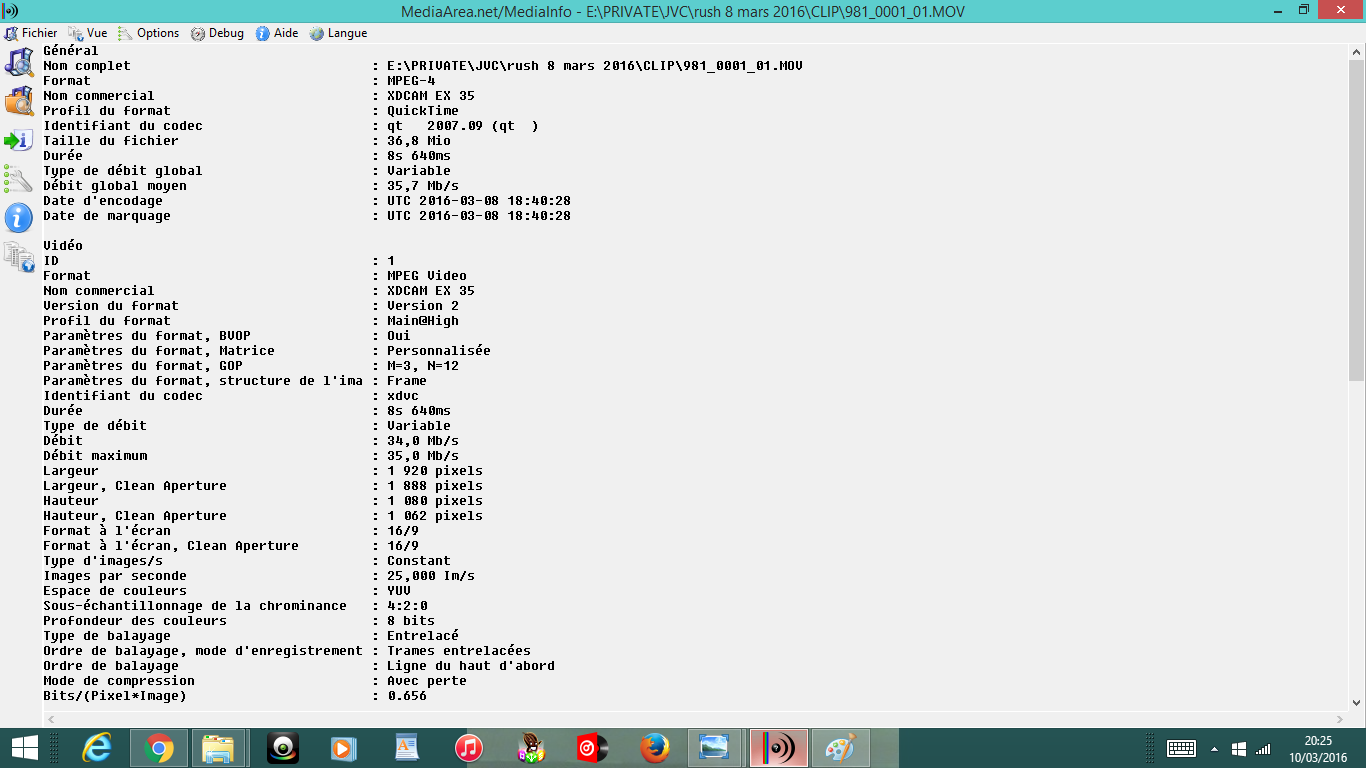

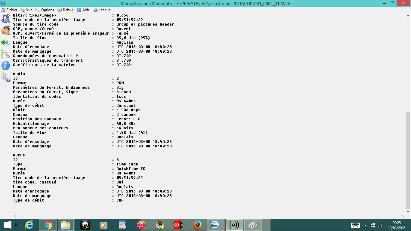

    Tout d'abord pour ogt : voici la capture d'ecran de ce que me donne Mediainfo pour mes rushs :
    J'utilise la suite Adobe CS6, je sais qu'elle est censé prendre en compte le XDCAM EX mais moi ca ne marche pas. Quand j'importe mes rushs bruts, il n'y a pas d'image uniquement du son (Premiere Pro, After effect...) et quand je vais dans les propriétés du rush (a partir de ces logiels), ca me dit qu'il n'y a que du son et pas de video. Pareil, quand j'importe mes rushs dans MPEGstreamclip, cela me donne un ecran blanc.

    Vous êtes sans doute dans une variante du codec/conteneur XDCAM, non prise en charge par Premiere CS6
