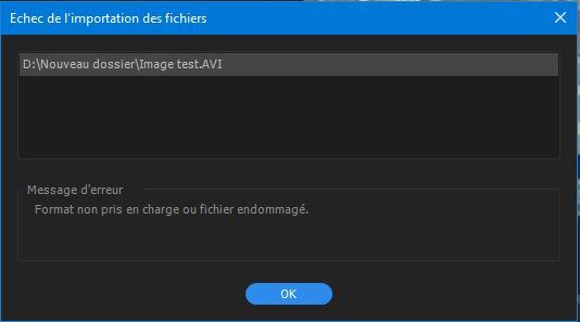

    Comme je ne pouvais pas rester là, j'ai ouvert une session "Administrateur" comme Studio fonctionne dans ce cas là. Et effectivement, aucun souci pour importer et lire dans la fenêtre source! Sur le plan de montage, l'image est agrandi et disparaît par la suite!

    Malgré que j'ai nettoyé les caches et même dans une session "Administrateur" le message est le même:

    Je n'ai pas non plus Studio 20, mais j'ai retrouvé une machine de test avec Studio 17 :
    Le clip original en AVI passe parfaitement dans Studio 17, sans problème.
    Donc je pense que le problème vient du décodeur de container AVI.
    En général, tous les outils de montage (y compris Premiere) se servent des Filtres du système pour décoder l'AVI (ce n'est pas le cas pour les autres types de fichiers), mais je ne sais pas exactement celui qui a été utilisé dans ce cas (il faudrait faire une trace des appels systèmes).

    Je viens de tracer Premiere :
    pour interpréter ce fichier AVI, Premiere charge le filtre :
    C:\Program Files (x86)\LAV Filters\x64\LAVVideo.ax
    Je pense que ce filtre a été installé (en date du 20/12/2015), par une autre application, car je n'installe jamais de packs de codecs sur mes machines.
    Avec la date cela semble correspondre à l'installation de Staxrip.
    "LAV Filters - ffmpeg based DirectShow Splitter and Decoders
    LAV Filters are a set of DirectShow filters based on the libavformat and libavcodec libraries
    from the ffmpeg project, which will allow you to play virtually any format in a DirectShow player."

  12. Guest20191220
    Ils sont aussi utilisés par MPC-HC, mais il n'en met pas partout :)
    Dans PP, tu as peut être d'autres formats qui sont interprétés par les LAV Filters même peut être ceux qui devraient naturellement être interprétés par PP.
    Une fois j'avais eu ce genre de problème avec du MJPEG que je voulais interprété par un codec mais un autre logiciel installait le sien pour tous les logiciels dont PP, je l'ai résolu avec : InstalledCodec de Nirsoft
    #27 Guest20191220, 12 Avril 2017
  13. ogt
    Je connais, bien sûr, ce logiciel.
    Il y a également un très ancien utilitaire GSPOT qui permet de modifier le mérite (la priorité) des différents filtres.
    Je l'ai dit, pour tout ce qui est fichier AVI, Premiere se base sur les filtres système, c'est grâce à cela que l'on peut sortir en AVI avec plein de codecs différents s'ils ont été installés dans le système par DirectShow.
