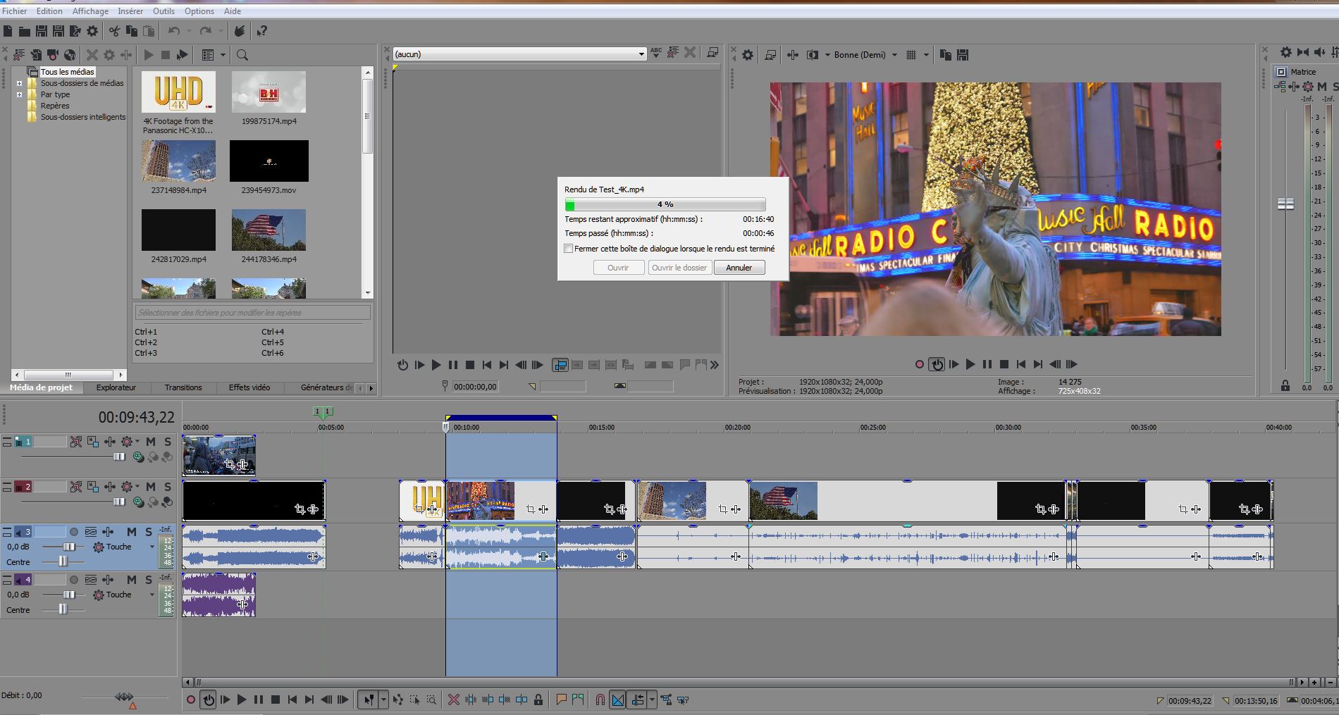

    depuis maintenant deux jours j'ai le logiciel vegas pro 16.
    Il marche très bien mais quand je souhaite avoir le rendu de ma vidéo sur mon pc celle ci ne dure meme pas 1 sec et me donne trois fichiers. j'ai essayé avec beaucoup de rendus differents mais cela ne marche toujours pas.
    aidez moi svp

    Lorsque tu parles de "Rendu", tu veux dire au moment de la lecture de ta vidéo finale ?
    Si c'est bien ça, penses tu bien à mettre le couteau au début et à la fin de tes sequences vidéos avant de l'encoder ?
    Ce sont les petits triangles juste au dessus de ta première séquence vidéo, il faut que tu fasse glisser le second jusqu'à la fin de ton montage.

    Avec ça on ne sait toujours pas la bonne appellation pour ces triangles jaunes qui délimitent la partie qui sera "rendue" à l'export.
    J'en profite pour demander s'il y a un moyen (je suis sûr que oui mais je n'ai pas trouvé) simple d'étendre la zone délimitée, par fois par erreur, à tout le film. Quand cela m'arrive, je prend chacun des marqueurs et je les place manuellement en début et fin de montage, ce n'est pas très pratique.

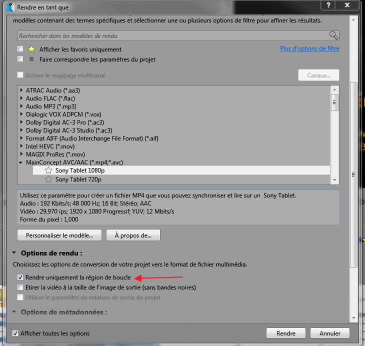

    Il suffit de décocher l'option "rendre la boucle" ou similaire dans la fenêtre d export, "loop render" dans la version anglaise, pour que toute la timeline soit prise en compte.

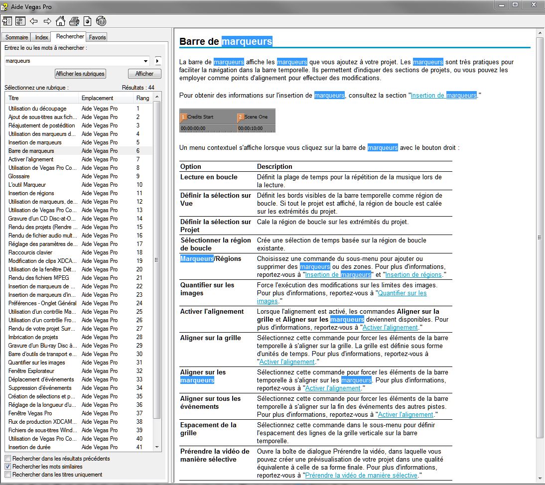

    Il suffit de lire l'aide : marqueurs de boucle (ou de sélection)
    Menu : Edition : Sélectionner : Définir la sélection sur Projet
    Mais on peut aussi décocher "Rendre uniquement la région de boucle" dans la panneau d'export.

    Je suis désolé de vous contredire, mais si la case "rendre uniquement la région de boucle" est cochée (c'est par défaut), seule la zone entre les deux curseurs jaunes est rendue. C'est bien le problème posé.

    N'est ce pas ce que j'ai écrit plus haut...?

    Merci pour vos réponses, il me semblait avoir été chercher dans l'aide... probablement un peu trop en "gros" !
