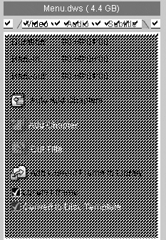

    En fait mon menu en lui même fait 4,4Go (comme sur l'image ci)dessus). Au moment de le convertir en ISO, il est mis que DVDWS2 a besoin d'un espace disque de 11,6Go mais par contre si je le grave directement il ne fait que 3,9Go.
