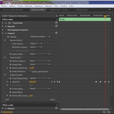

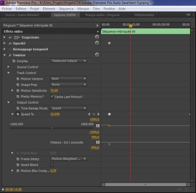

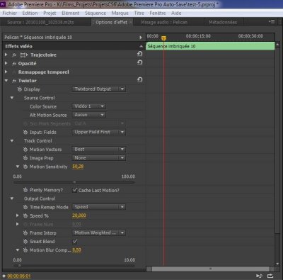

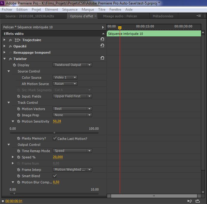

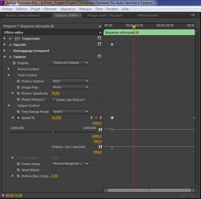

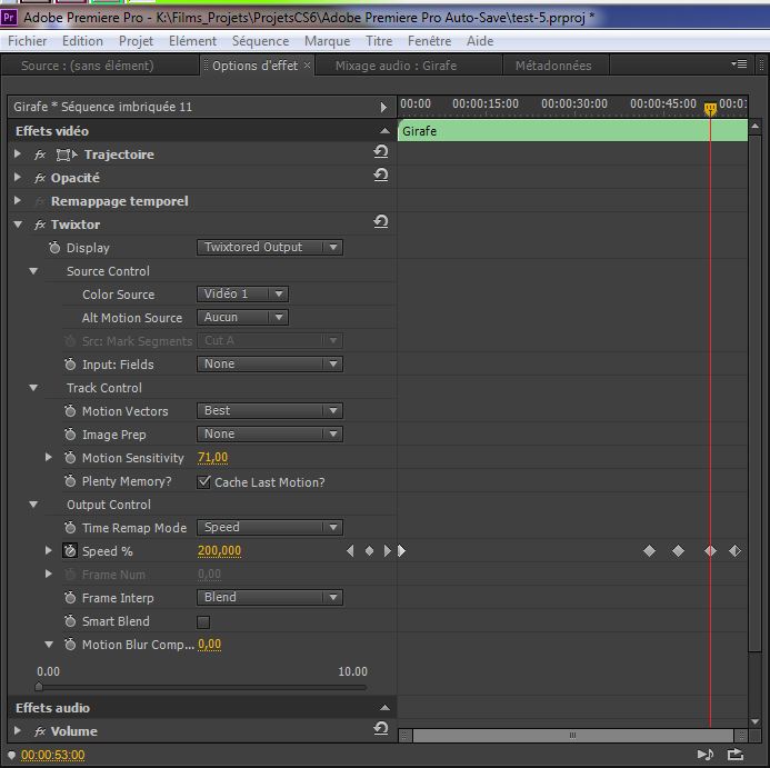

    Voila, je viens de faire quelques tests avec Twixtor sur des vidéos d'animaux prises en Afrique du Sud.
    A regarder en HD 1080p
    1ere vidéo en 50p, Pingouin, ralentissement intermédiaire à 10%
    2eme vidéo :en 50p, Girafe, ralentissement à 20% puis accélération jusqu'a 300%
    3eme vidéo en 50i , Pelican, ralentissemnt à 20 %, entrée directe dans le champ . Export en 25p
    Les paramètres sont précisés sur les images jointes
    #19 ogt, 6 Septembre 2013
  5. caraibe
    +628 / 2 000 / -89
    24 643
    Olivier :hello:
    Pas mal le pigouin surtout ;)
    Dommage YouTube en 25p donne pas toute la mesure de la fluidité.
    Twixtor est super efficace dans ces cas ..
    Le pelican c'est assez flou ! as-tu fait un recadrage ?
    Préciser qu'avec CS il rajouter une vidéo noire de bonne longueur faire une séquence imbriquée avec et travailler sur la séquence imbriquée.
    Twixtor ne sachant pas rallonger les clips ..
    Si il y a une autre astuce : Le signaler ;)
