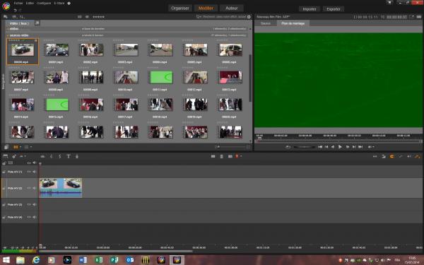

    Bonjour à tous :-)
    Le problème que je rencontre actuellement inclut l'utilisation de 2 logiciels distincts, mais j'ai choisis de sélectionner ce forum car j'ai la conviction que le bogue vient de PSU 17.5
    Je vous explique :
    Je travaille sur des vidéos issues de mon caméscope (format H264, 1920x1080, 25 FPS, .MTS).
    J'ai d'abord utilisé PRODAD Mercalli 3.0 (pour "stabiliser" mes prises), puis j'ai donc exporté le résultat final en MP4. Lorsque je lis les vidéos retravaillées (avec par exemple le lecteur Windows média, ou avec power DVD), je ne constate aucun problème : tout est impeccable.
    Par contre, lorsque j'utilise les vidéos avec PSU 17.5, j'obtiens dans la vidéo, plusieurs anomalies (comme celle que vous pouvez voir sur la capture d'écran ci-jointe).
    Et quand j'exporte avec PSU 17.5 (quelque soit le format de sortie), les anomalies sont également exportées (ce n'est donc pas qu'un problème de lecture).
    J'ai fait l'essai avec PSU 16.1 (que j'ai toujours sur mon HDD, même ordinateur mais partition différente), et là je n'ai aucun problème de freeze vert.
    Même lorsque j'exporte mes vidéos stabilisées sous Mercalli en format .mov, j'ai ces problèmes "verts", à d'autres endroits de la vidéo.
    Et ce, quelque soit le choix de la qualité de sortie.
    Quelqu'un aurait-il rencontré le problème ?
    Merci d'avance de votre aide :-)

    contrôle le pilote de ta carte graphique .
    modifiedans St17 tes paramètres de configuration concernant la carte graphique . Généralement un écran vert indique un problème entre Studio et ta carte graphique .

    Le pilote de ma GPU est à jour ; et en jouant avec les paramètres de configuration dans PSU 17 ne change rien.
    Après je ne sais pas comment ça fonctionne dans les logiciels, mais je n'ai aucun problème de lecture avec les autres logiciels sur les mêmes fichiers mp4 (PSU 16, Lecteur Windows Media, Lecteur Power DVD, etc...)

    Bizarre ton clip ave un Codec H264 Format AVC....
    Ce n'est même du HD ou AVCHD, mais format SD en 720 x 576...
    Et effectivement, dans le milieu du clip, pendant 1 seconde, il y a une écran verte!
    Ma question, pourquoi ce format, ce codec et cette résolution 720 x 576???
    D'ailleurs, comment tu es arrivé à ce format là et surtout, pour quelle raison?
  15. ggfx
    11 680
    113
    11 453
    +39 / 133 / -4
    étrange
    comme GCVMP une image verte apparaît en lecture normale , pas quand on bouge le curseur sur la timeline .
    Problème de codage du film.
