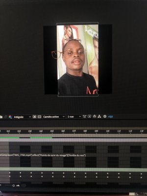

    Bonjour à tous je suis confronté à un véritable problème lors de mon tracking after effects. Il s'agit d'un tracking suivi de visage. Je crée donc mon masque au niveau du visage et je lance le tracking. Tout se déroule correctement mais lorsque j'ajoute un élément (dans mon cas il s'agit d'une paire de lunette au format png) et que je lie la position (en cliquant sur alt position pour lier le calque) des lunettes au point de tracking (ici arrête du nez) dès que je clique sur entrée dans l'expression la paire de lunette devient est complètement décalée (au lieu de se lier précisément au point de l'arrête du nez). Pourtant lorsque je vérifie le tracking tout est correct j'ai testé sur toutes les autres parties du visage mais au moment de lier mon calque au point de tracking un décalage survient à chaque. Je vous remercie d'avance pour votre aide car je vous avoue que je ne comprends vraiment pas d'où vient le problème....

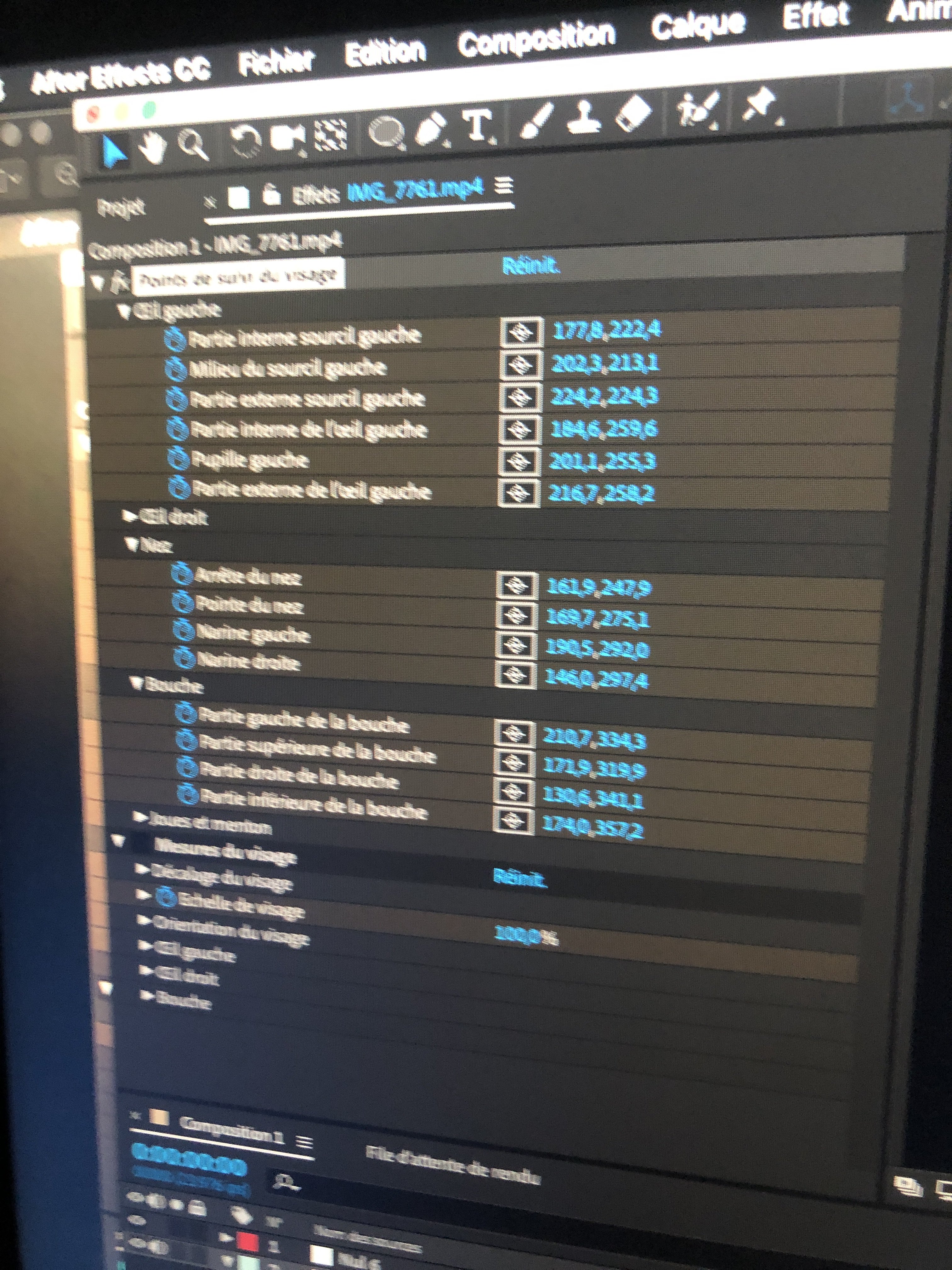

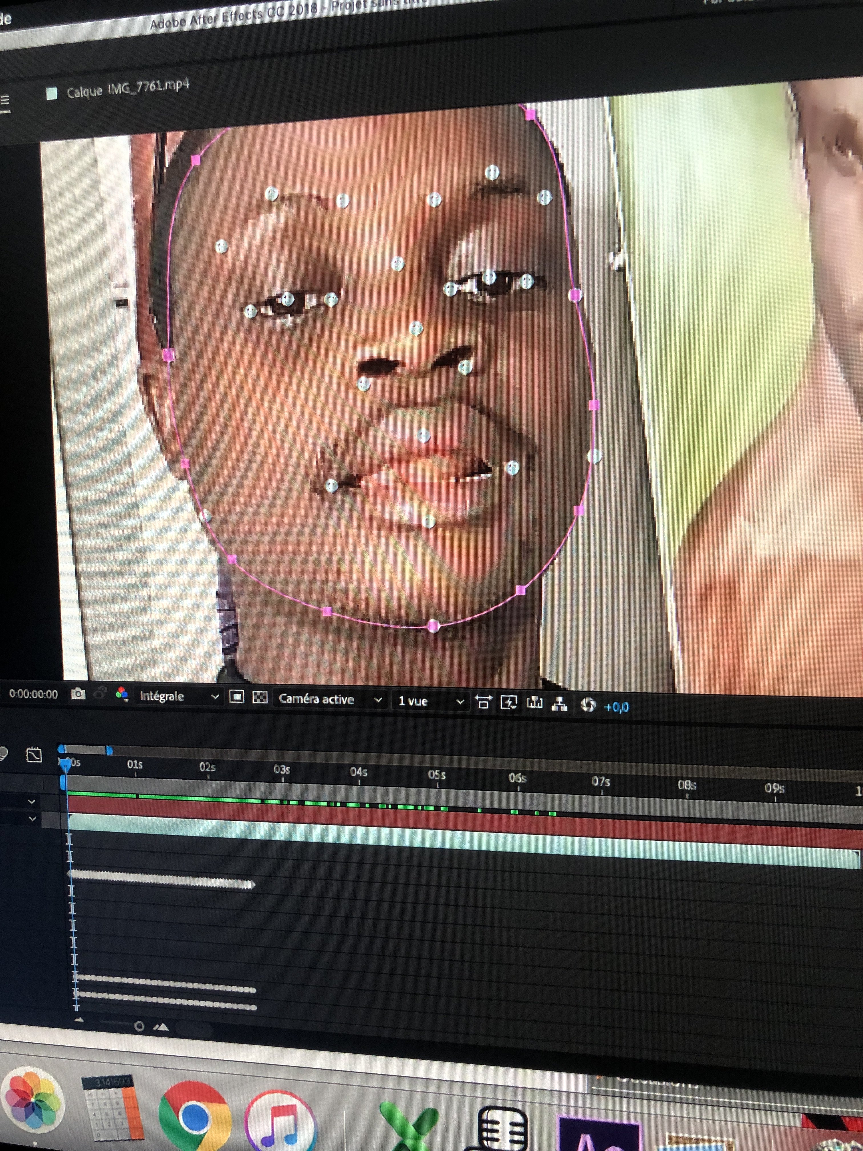

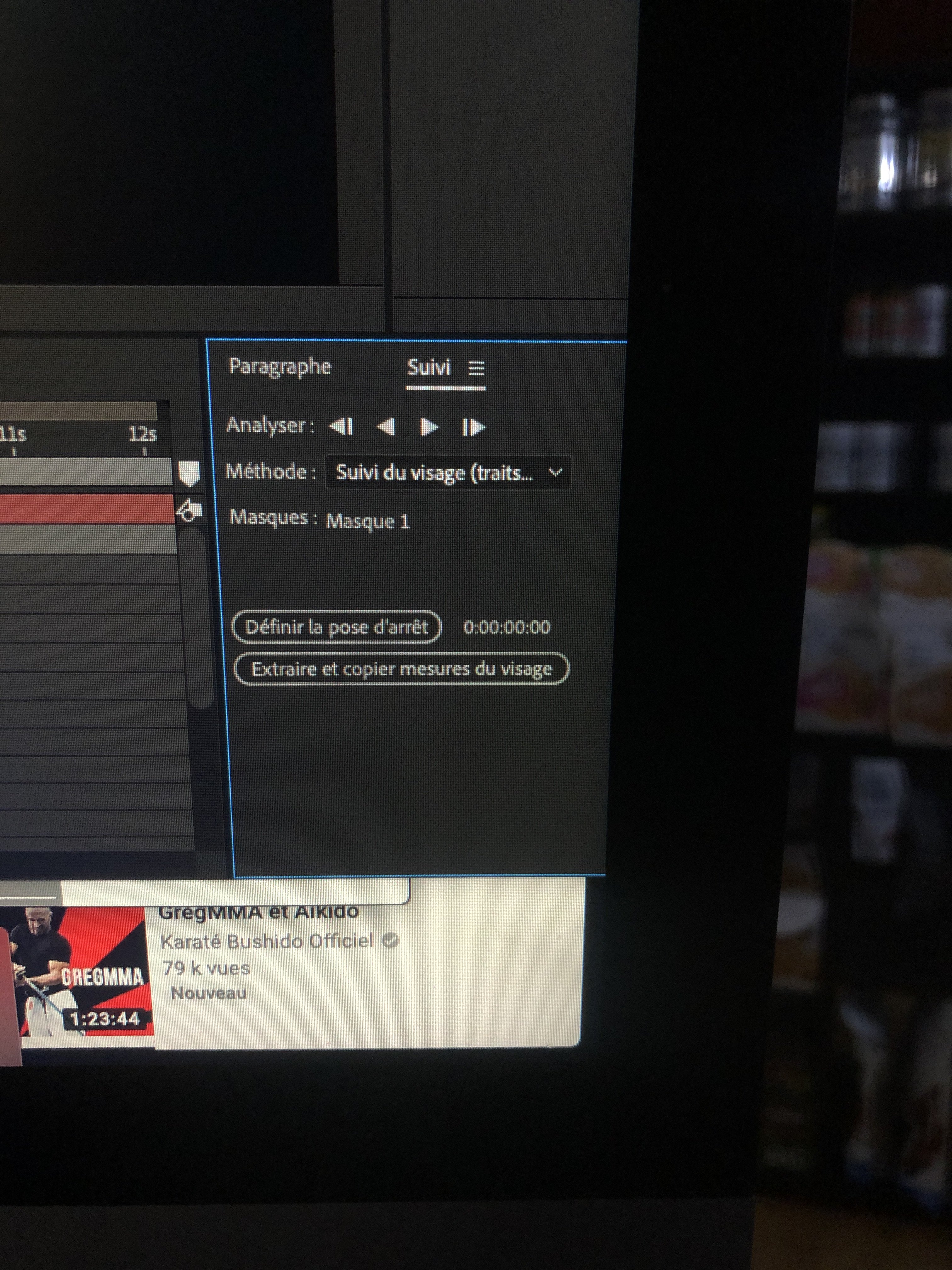

    Tout d'abord, je te remercie beaucoup pour ton aide. Il s'agit d'un tuto que je suis en train de reproduire et je suis bloqué à cette étape. Alors il s'agit d'un suivi de masque du visage (suivi du visage : traits détaillés). J'ai joint des photos pour que tu sois peut être plus éclairé. On voit bien que les points de suivi sont placés au bon endroit du modèle. J'ai bien vérifié que le point d'ancrage de mes lunettes soit centré. Dès que j'applique l'expression à la vidéo ( les lunettes se décalent au lieu d'être à l'endroit prévu) . Dans mon exemple je lie à "arrête du nez" mais le même problème survient sur tous les autres endroits. Par ailleurs j'ai même essayé avec un objet null au lieu des lunettes mais toujours la même chose: décalage....

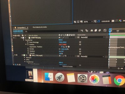

    Je vous ai transmis une vidéo explicative. En fait pour l'expression je clique sur position des lunettes en maintenant alt et je lie (parent) "au point de suivi arrête du nez" et cela me donne l'expression que vous avez cité. Merci encore pour votre réponse.

    thisComp.layer("IMG_7761.mp4").effect("Points de suivi du visage")("Arrête du nez")

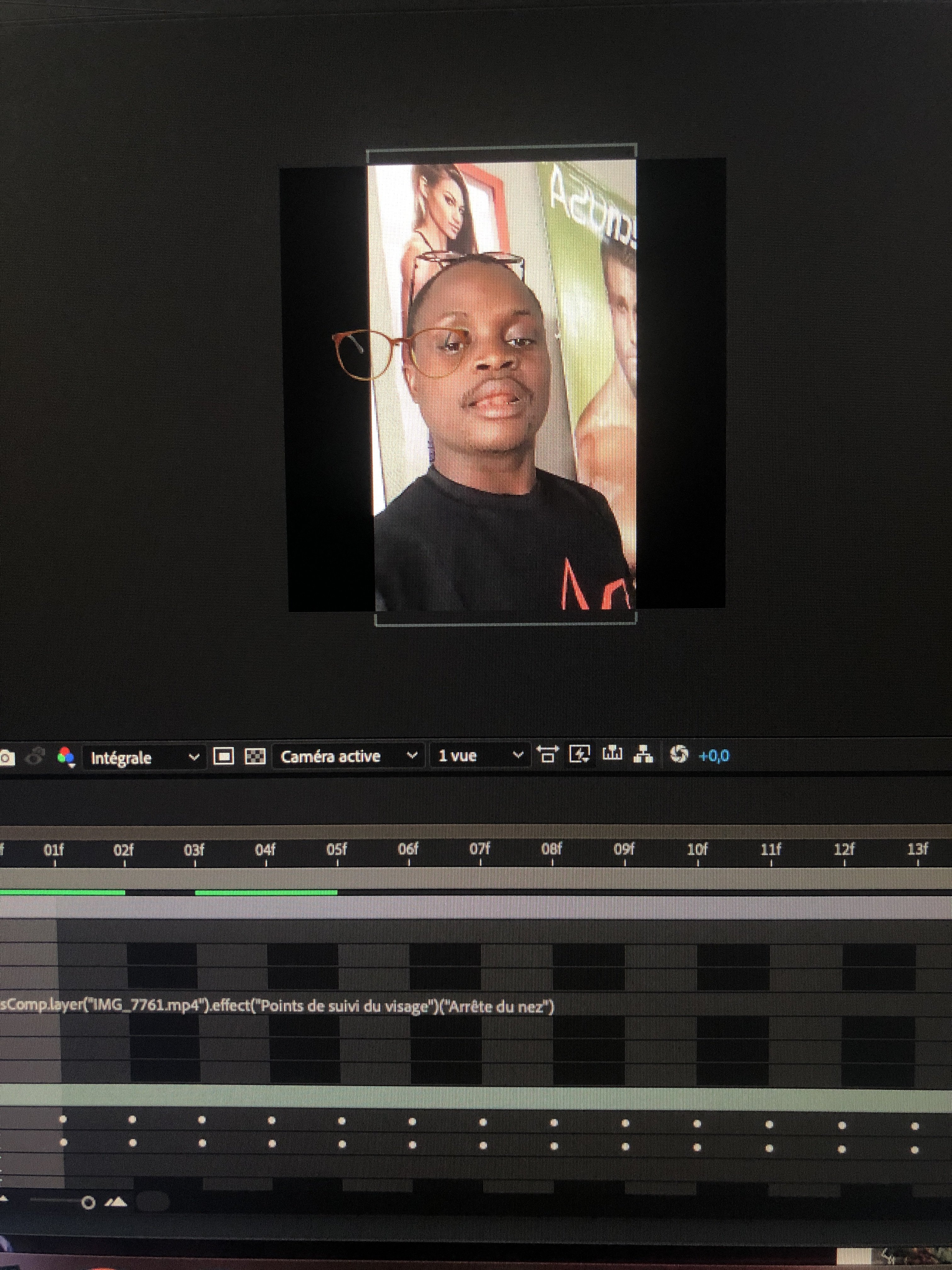

    Voici la capture d'écran demandée des lunettes décalées avec l'expression et les paramètres des lunettes merci encore pour l'aide

  12. Julienschi
    +3 / 15 / -0
    1 170
    41
    Je pense que c'est un problème de taille de la vidéo / tailled e la compo. A voir ta petite vidéo, la composition ne fait pas la taille de la vidéo en largeur (barres noires). Le décalage peut venir de là, il faut que tu changes la taille de ta compo (cmd+K sur Mac / ctrl+K sur PC) pour l'ajuster pixel à pixel avec ta vidéo en largeur et en hauteur.
    Normalement, un tracking / stab se fait toujours dans une compo exactement à la taille de la vidéo, justement pour éviter les décalages. Je pense que ça devrait marcher.

  15. Julienschi
    +3 / 15 / -0
    1 170
    41
    Normalement la taille de ta vidéo est écrite dans la fenêtre projet. Tu fais exactement la même taille de compo, tu réinitialises le menu transformer de la vidéo pour qu'elle soit bien au centre et ça devrait marcher.
