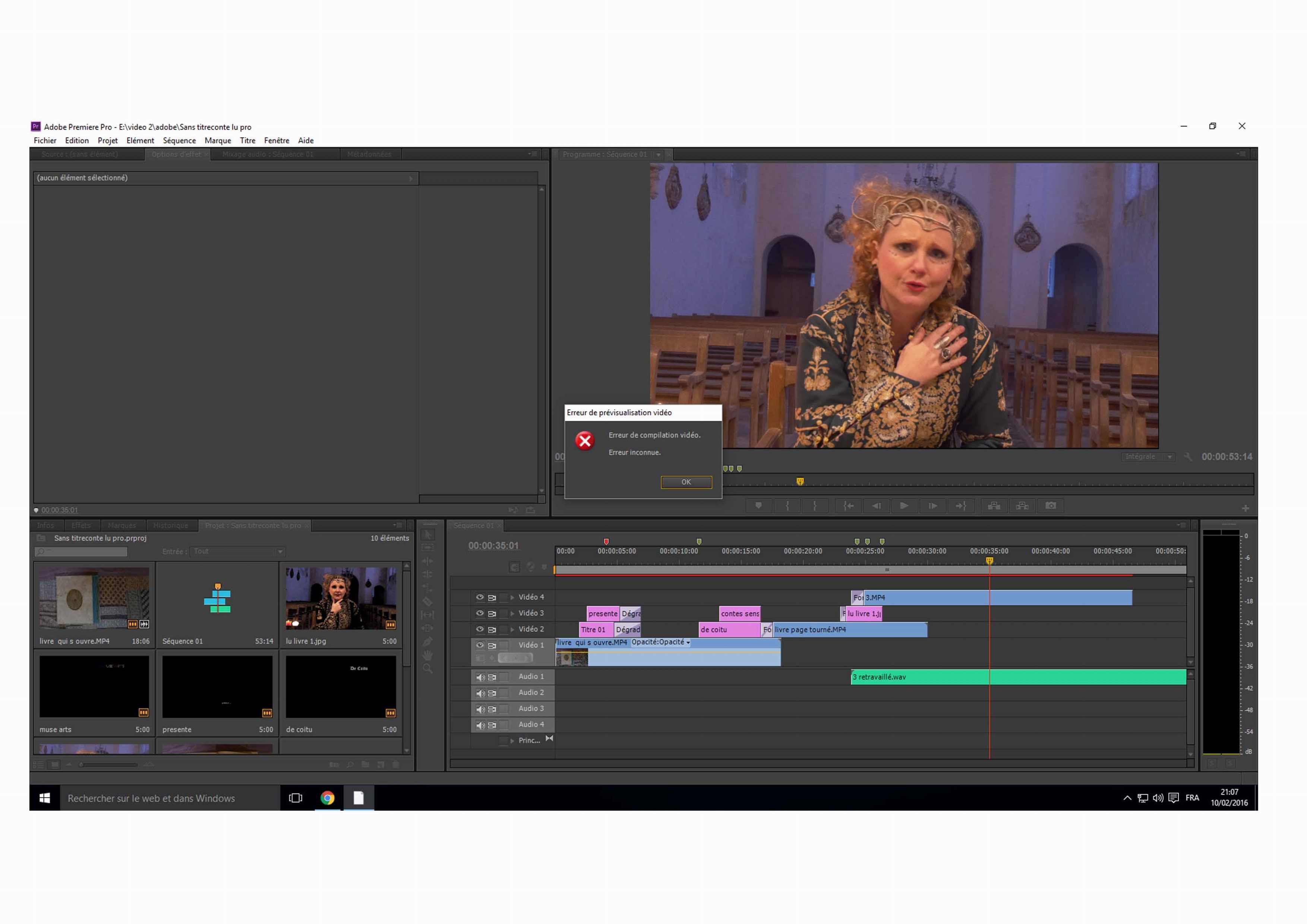

    bonjour
    sur premiere pro cs6 .
    pc i5 , carte video 970 gtx .8 g de ram
    sur la timeline , quand je mets des effets ou un titre la bande jaune se transforme en rouge.
    exemple : juste faire une rotation et hop en rouge .
    mettre un titre idem .
    j'appuis sur "entrée" pour effectuer un rendu et cela affiche "erreur de compilation vidéo"
    donc quand je lis la vidéo cela saccades.
    merci de m'aider .

    La ligne rouge apparaît que le fichier Natif subit une transformation donc normale si on superpose un titre. Concernant les saccades, la config reste un peu légère, tout dépend de la résolution des rushs. Enfin, erreur de compilation est déjà mainte fois traitée avec plusieurs versions et solutions : dans rechercher, tape erreur de compilation première pro ...

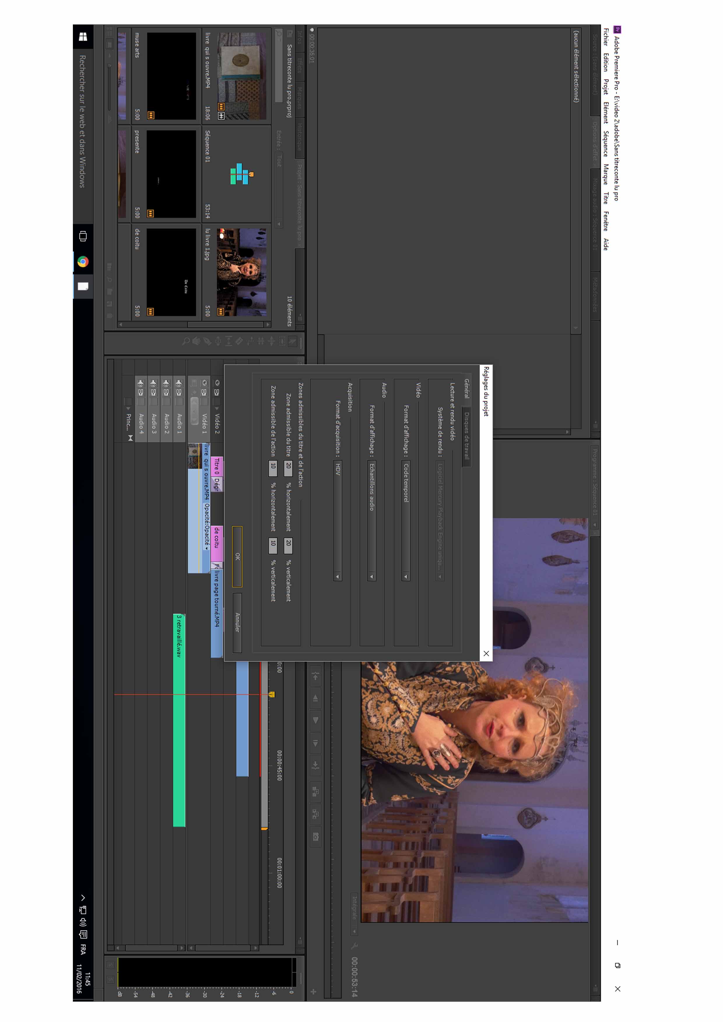

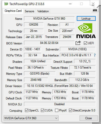

  6. guichard
    voila :
    bloc-notes OK
    gpu-z installé et je mets le rapport .
    par contre dans Réglage du projet : Généralités, pas le choix a décocher , je mets le impr ecran

    Il faut entrer le nom de la carte exactement comme il apparait dans GpuZ. : GeForce GTX 960
    Vous indiquiez avoir une carte GTX 970 et GpuZ annonce une carte GTX 960
    Si cuda est activé (ce qui n'est pas votre cas) la ligne sur la timeline reste jaune (conversion de format par cuda), sinon elle devient rouge.
  9. guichard
    oups je me suis tromper cela est bien gtx 960
    j ai valider dans gpuz et dans système de rendu j ai pu mettre sur Accélération GPU Mercury Playback Engine.
