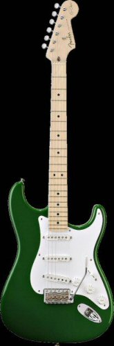

    Tu peux envoyer l’image qui a servi pour modéliser ?
  7. StephenByerley
    68
    voilà l'image de la guitare : [​IMG]
