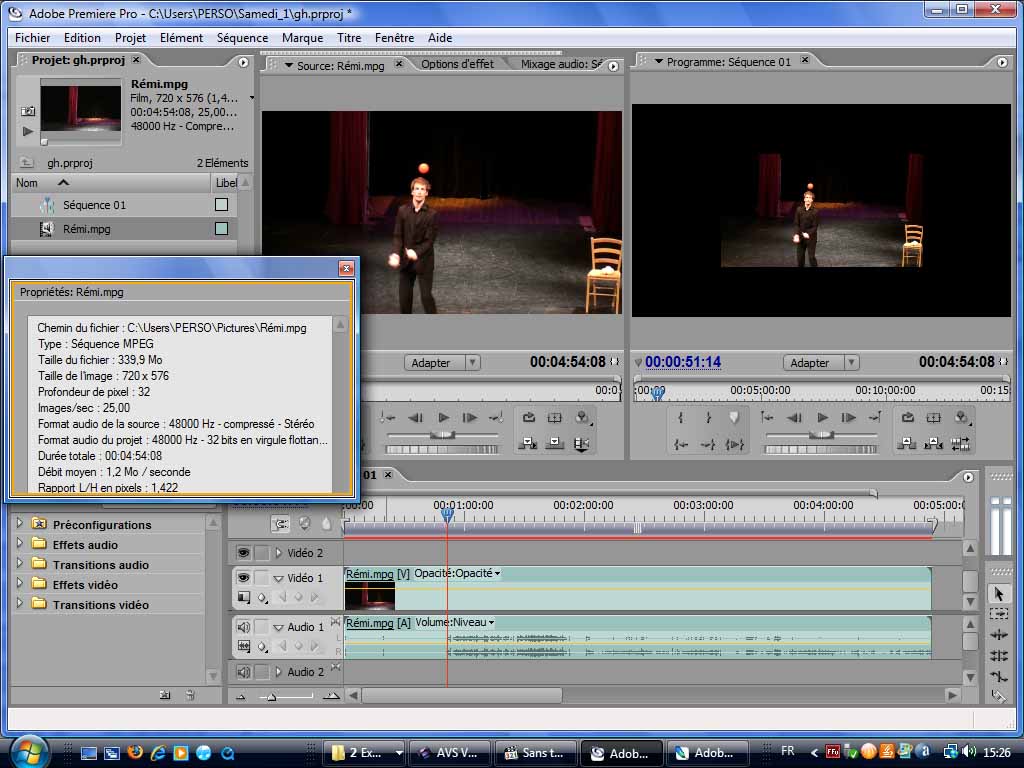

    j'ai un petit souci sous premiere
    je veux monter une video en 720*576.
    dans la timeline la taille parait bonne mais dans la fenetre de rendu elle est plus petite
    De plus un fois gravée à l'ecran elle ne prend pas toute la surface.
    ci joint une capture d'ecran.
    nb:cette video mpeg resulte d'un conversion avchd car je ne pouvais pas monter ce fichier sous premiere
    d'avance merci pour votre aide precieuse

    quelle est le format créé pour la séquence 1 il ne semble pas que ce soit du 720x576 mais plutôt du 1400x1080 ou quelque chose correspondant à du HDV (1920x1080) ?? Cela expliquerait le fait que l'image ne remplis pas tout l'écran.
    il faut créer une séquence en DV en 720x576 avec l/h=1,067 pour du 4:3

    mais comment faire pour changer car je n'ai rien touché du fichier original si ce n'est l'avoir transformé du m2ts vers mpeg.

    backfull86, l'image dans la fenêtre Programme ressemble furieusement au résultat d'une Echelle à 70% dans les Options d'effet . A vérifier et ramener à 100% si c'est le cas !

    "je n'ai rien touché du fichier original si ce n'est l'avoir transformé du m2ts vers mpeg." : tu as bien du faire une modification du format de ton fichier original car tu as un fichier en 720x576 alors que ton m2ts devait avoir un format plus grand ?? donc vérifie ton passage en MPEG2 en gardant le format d'origine de ton m2ts
